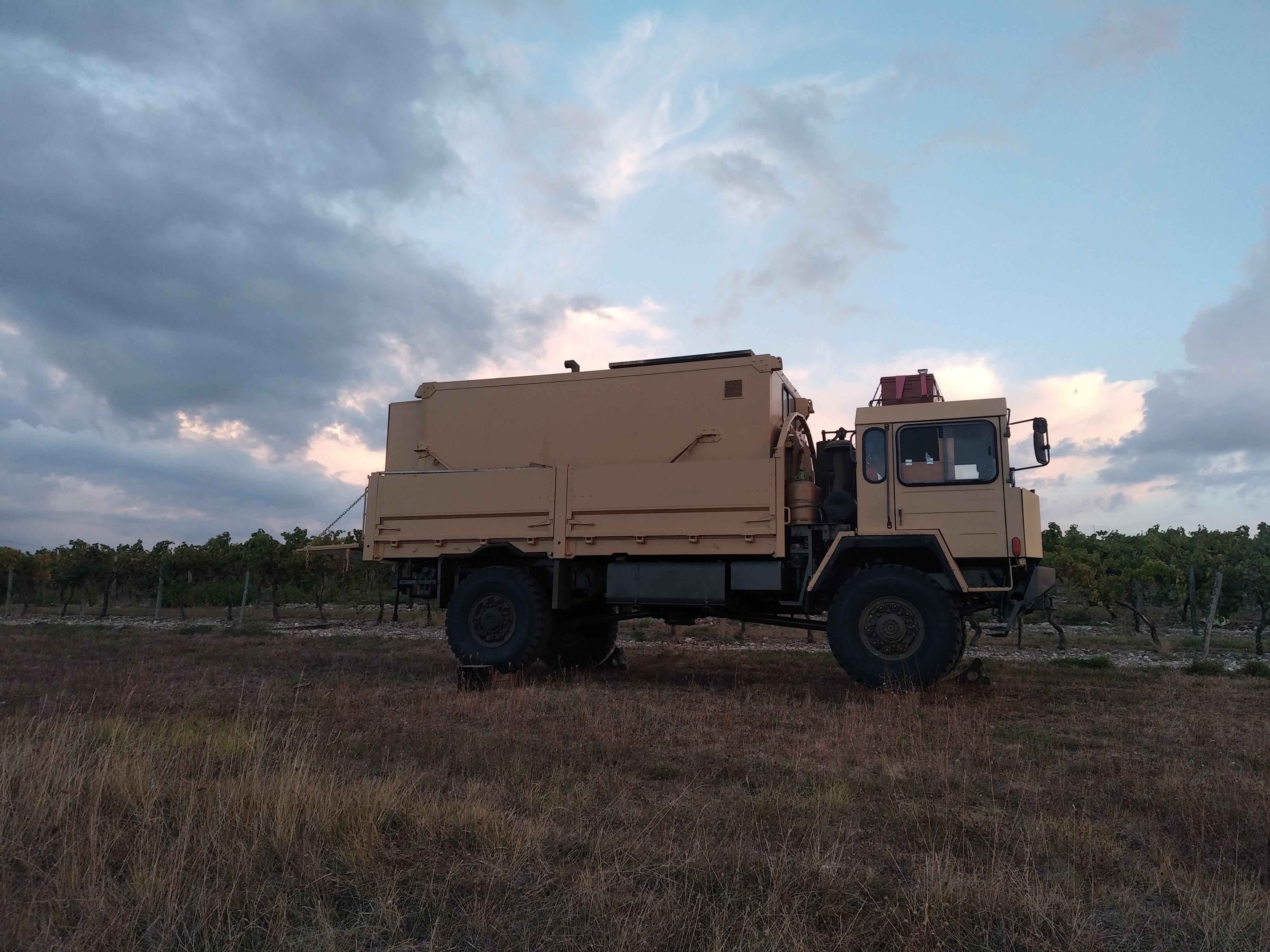

Après l'hésitation sur un capot boule merco 1113, je me suis tourné vers un M180 4x4 (ex Loïc), bon camion propre en bon état mais ne convenait pas vraiment à mon projet. Finalement je l'ai revendu, afin d'acheter un Saurer 6dm de 1985. Un vrai bonheur. Ce sont des camion fait pour durer, la conception est vraiment bien étudié. (pas encore testé en TT)

Le plateau fait 5m
Y'a sûrement moyen, je ne me suis pas posé la question

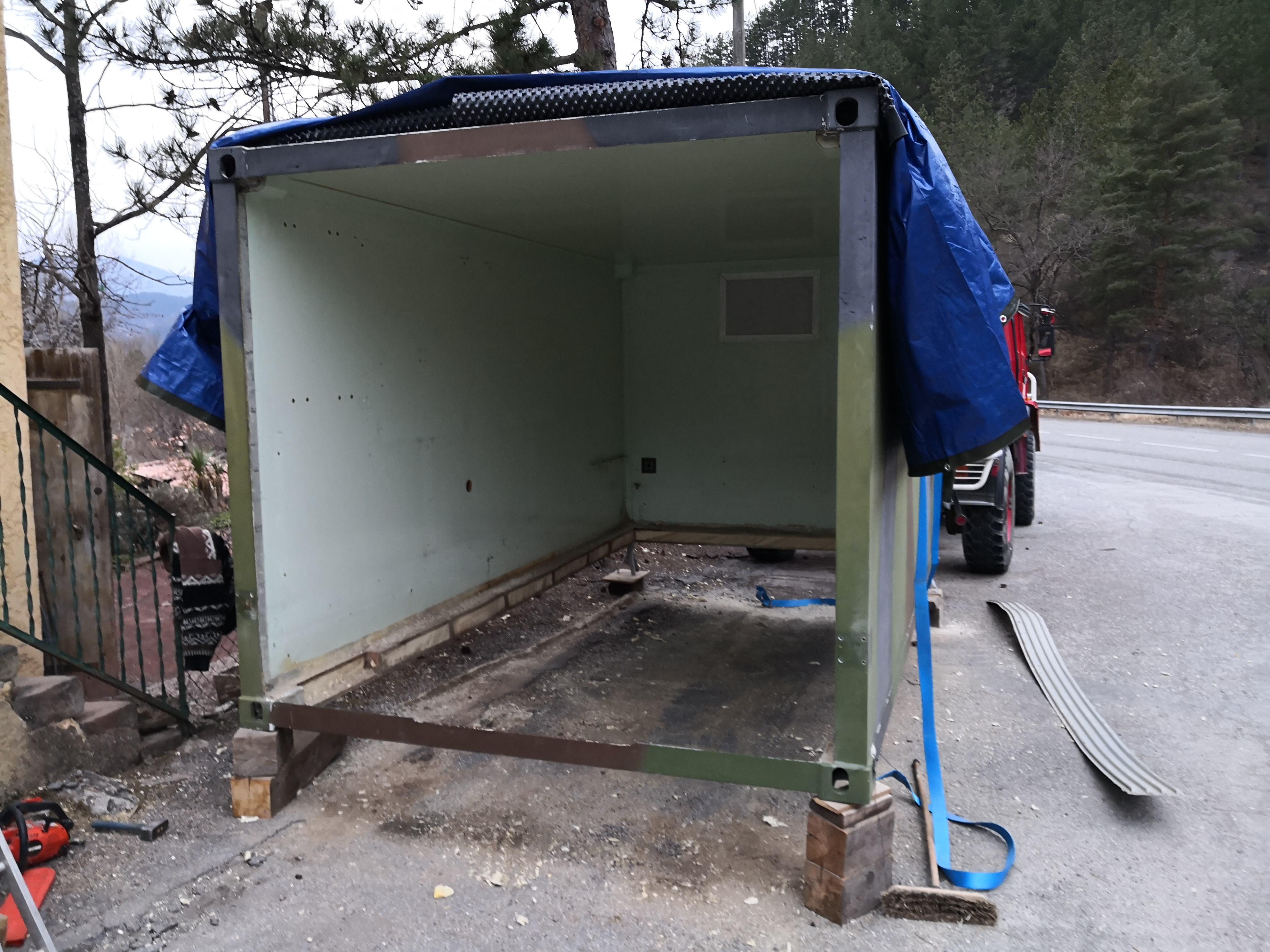

Et oui, le problème vient de la conception : toutenkamion, si je ne me trompe pas dans l'écriture. Ils ont percé les coins Iso pour injecté de la mousse, afin de faire une bonne isolation... Malheureusement ils ne les ont pas bien rebouché : résultat le shelter pesait 1400kg au lieu de 700 kg donné sur la fiche technique...
Ça me fesait une isolation par l'eau :?
Du coup j'en ai profité pour faire péter l'accès arrière.
Certe je sais sur quoi je pars mais le coup initialement prévu c'est enflammé.

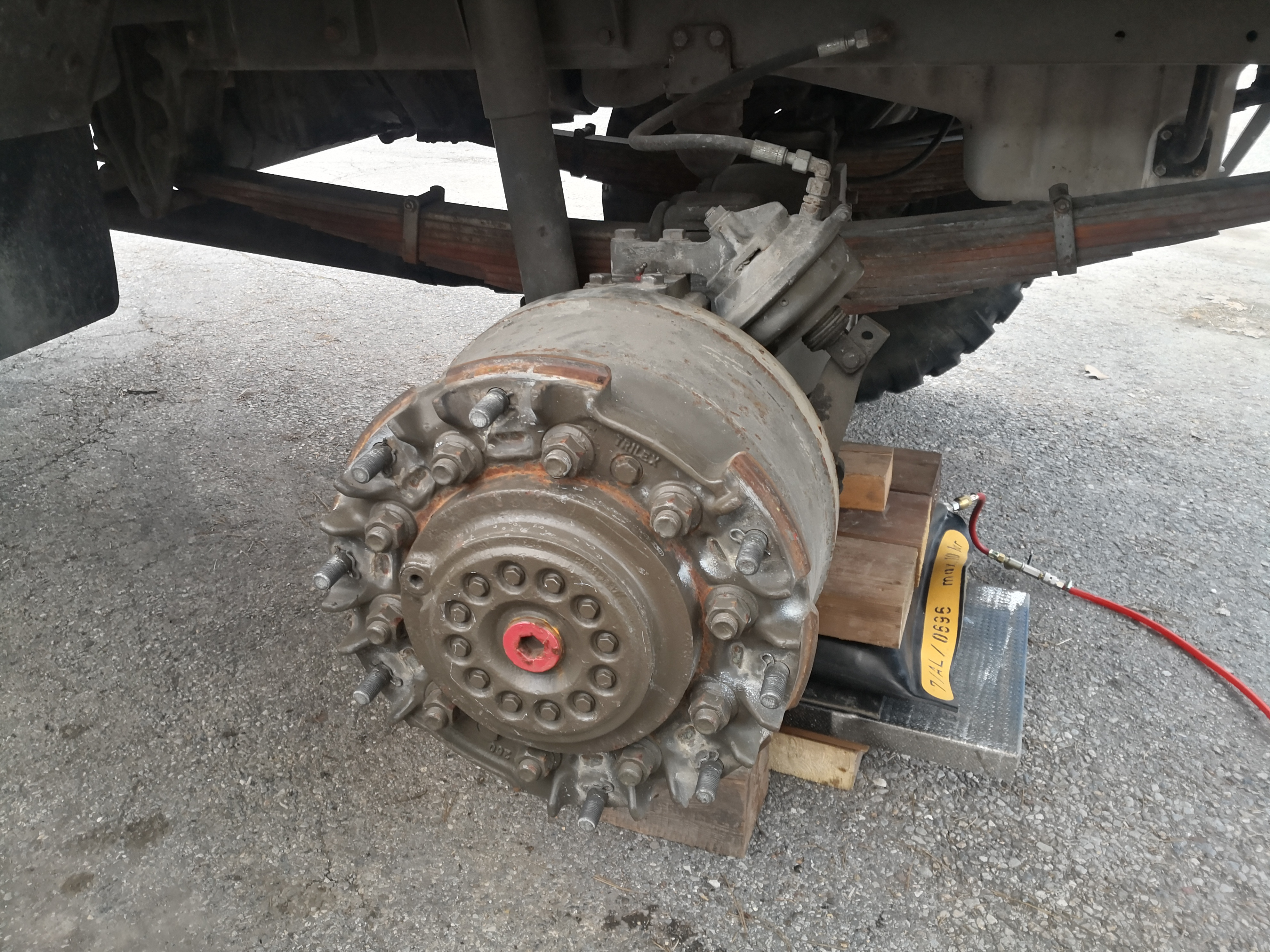

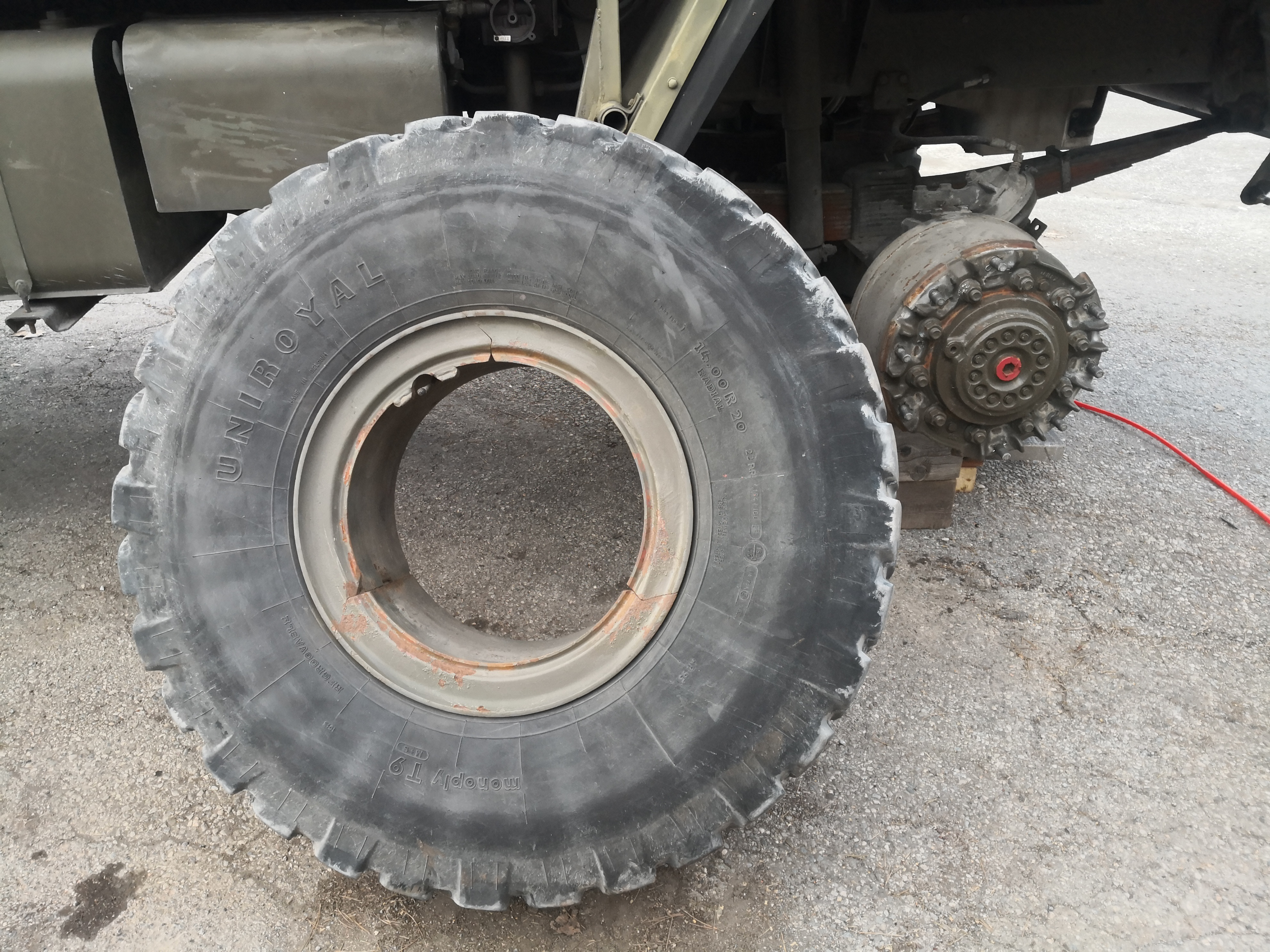

Inversion des roues arrière vers l'avant et inversement. J'avais un peu d'appréhension, mais ça c'est bien passé.

Pour le démontage du pneu, je n'ai pas encore essayé. Mais d'après les différentes vidéos que j'ai pu voir, ça semble plutôt simple. Autant au démontage que pour le remontage.
Le plus chiant (à mon avis) avec les jantes à cerclage en tubeless , ç'etait pour le regonflage. J'avais dû utilisé une chambre à air de vélo pour faire l'étanchéité.

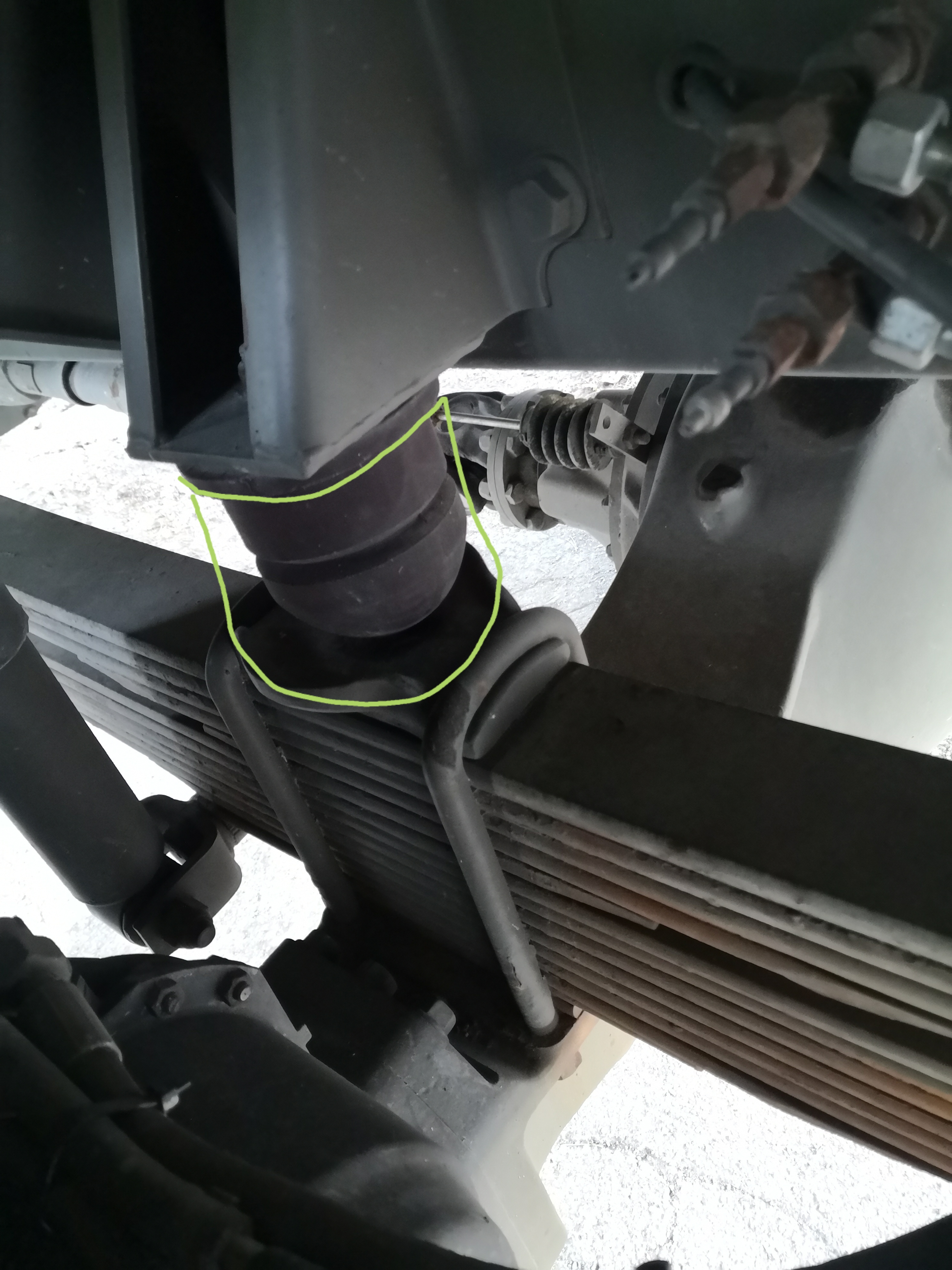

Question lame d'amortisseur arrière...
En discutant avec un voisin propriétaire d'un bj40, il me disait avoir le même souci de lame qui s'avachissent que moi sur le saurer. Il semble que ce soit le point faible du modèle 6dm. Selon lui le problème vient du couple, y'en a trop... En franchissement quand le camion patine, ça met des à coup et les lames ramassent.
Mon idée pour y remédier serait de non pas rajouté une lame mais de les faire re cintré et d'ajouter un bon gros ressort à la place du cylindre bloc de butée.
Qu'en pensez vous ?
