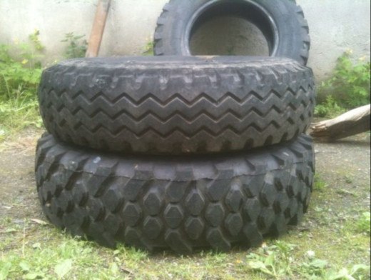

Salut
Vous pensez quoi de cette annonce?
Je m’y perds un peu dans tous les sujets, ça donne quoi du 10.5r20 sur un b110?

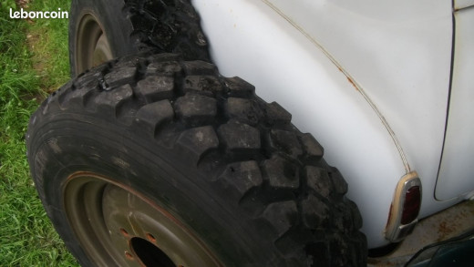

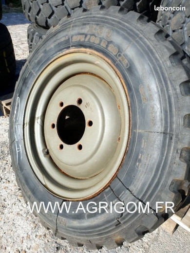

Désolé j’ai dû oublié le lien de l’annonce
Voici une annonce intéressante que je viens de trouver sur Leboncoin : https://www.leboncoin.fr/materiel_agric ... 947396.htm
Je m’y intéresse car ça semble galère de trouver du 900-16

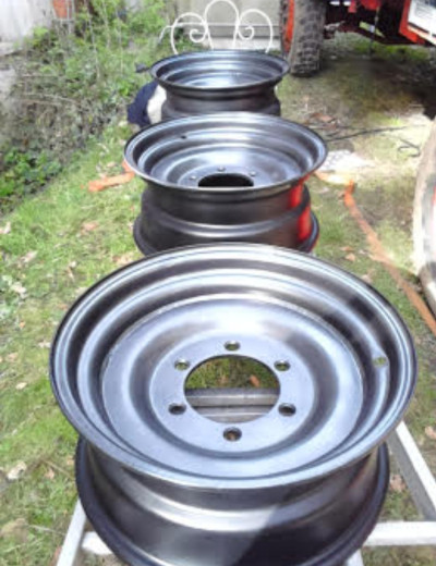

a priori comme ça sur photos la jante est la même que celle de l'autre annonce.
elle ne semble pas avoir une grosse différence de déport par rapport a celles de e1k donc a part une mauvaise surprise éventuelle avec la forme de la vague qui est différente sur le voile, mais a priori les B ont des tambors de diametre inférieur a ceux des ivecos qui eux sont souvent source de problème.
les jantes nato de tp3 ont selon moi plus de déport et plus source de problèmes, il y a donc de fortes chances pour que ce soit un deal intéressant vu le prix des pneus en 900r16 dans le même état.
maintenant a titre de comparaison, il y a maintenant si on remonte au tout début de ce topic, j'avais trouvé ces jantes nato tp3 chez framery a une époque ou ils en avaient a ne savoir ce qu'en faire, on leur a acheté un lot de jantes a 50 euros pièce, et des roues completes de remorques titan ou de marmon a 150euros pièce pour n'en récupérer que les pneus mpt80 continental .
edit: c'est en fait a 100 euros qu'on a eu les roues de marmon, ajouté aux 50 de jante on s'en tirait pour 150 e la roue complete donc presque moitier moins que le deal de l'annonce tout de même
quelques années plus tard je suis retourné chercher la même mais pour une seule roue, Bernard en ayant perdu une suite a un accident, mais ils se sont pas prier pour me faire le même tarif, arguant que tout avait augmenté.
ici ce sont des xzl, potentiellement plus intéressant suivant l'état, au final 270euros la roue complete est certes plus cher mais pas un mauvais deal non plus .
donc si ça fit, moi j'opterai aussi pour cette solution si j'avais un B.
le premier qui les test renseignera les autres...

j'ai oublié de rappeler aussi que sauf a pratiquer une ouverture dans le voile pour acceder a la valve ou en faire poser une 2eme sur chaque roue, la valve sera a l'intérieur quand elle est retournée a l'arriere, ce qui n'est pas commode pour dégonfler regonfler sur le véhicule.
preter aussi attention aux jantes centrées par les ecrous a portée sphérique ou conique / versus celles a ecrous plats, même si l'un n'empeche pas toujours l'autre si c'est bien serré et centré par l'alésage .
et celles de cette annonce sont plus celles de E1k https://www.leboncoin.fr/equipement_auto/2269696376.htm je pense
et elles donc posent problème a l'arriere avec les tambours si vous relisez ce post viewtopic.php?p=137274#p137274
ce qui ne doit pas être le cas de celles de ton annonce robeth (dont j'ai remis les photos au post précédent pour cette discussion garde du sens au delà de la disparition des annonces en question.

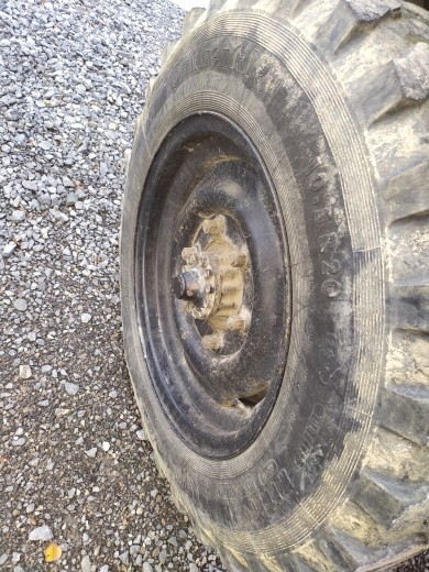

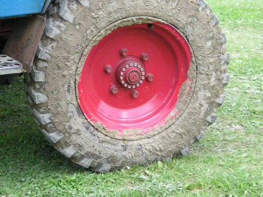

Juste pour visualiser une jante 20" NATO de TP3

alors c'est vrai qu'il a toujours été présenté les jantes a voile plat (les rouges montées sur le b de Bernard en tout début de topic) comme etant des nato de tp3 , mais là encore même si a part toi oliv' qui a plusieurs fois émis des doutes ,personne n'a démenti peut être que l'appellation est érronée ou qu'il en existe plusieurs models dont le tiens.
et du reste sur le topic ici : viewtopic.php?p=129453#p129453
tu disais bien que sur un 2087 a l'arriere tu ne pouvais pas les monter a cause du tambour quand tu les retournes ?
ceux qui viennent des forums tp3 doivent être les mieux placés pour savoir ce qui vient de chez eux ou pas du reste.

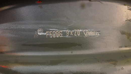

ci dessous sur un autre topic j'avais mis une photo de la reference des jantes de chez framery (les rouges a voile plan donc)
et au temps pour moi concernant le tarif des roues ( mais ça fait 10 ans déjà, on en avait eu pour 50+100 euros par roue donc 150e ce qui était un très bon deal donc ) historique dans le lien ci dessous ou se trouvent aussi les references de la jante même si on est pas certain de leur origine.
on y voit aussi cote a cote une roue en 900r16 et une en 10.5r20 pour comparer diametre et largeur
viewtopic.php?t=1348
mais entre celles de bernard qui ont trop de déport et doivent faire une voie trop etroite a l'arriere quand on les retourne, les nato d'olivier qui posent problème aussi, je pense que celles e l'annonce doivent plutôt bien aller sur un pont Renault car elles ne semblent pas avoir plus de déport que celle de e1k et sans la vague qui pose problème a l'arriere et a nécessité un spacer chez lui.
edit: non pas sur le 2087 , en fait Olivier répondait au fait de devoir retourner la jante sur le B pont renault (message précédent)Olivier a écrit : 16 oct. 2014 17:59 Ok, moi j'ai fait ce montage mais pas sur un B, sur un R2087 et je peux te garantir que ça ne passe pas si t'essaye de les mettre à l'envers (à cause du tambour) mais en regardant bien la photo ... j'ai un doute concernant l'origine de ces jantes....
Les miennes viennent bien d'un TP3 NATO et ne ressemblent pas du tout à ça ...
Oliv'![]()

ok bon pour les jantes a voile plat j'ai que cette ref que j'avais prise en photo a l'epoque (qui se trouve dans l'autre topic)
c'est trop peu je pense pour trouver des infos sur le net avec ça...
edit: ce fabricant : Lemmerz a fait de la jante pour rvi manifestement on trouve differents models... reste a trouver le model en question
pour ce que tu cherches, si tu zoom sur les jantes orange de l'annonce au dessus il semble bien que ce soit centré par les ecrous, par contre combien ont elles de déport je sais pas...si ce sont les memes que e1k il pourrait te dire mais y a t'il des portées coniques on peut pas dire une fois montées sur les photos.
edit :a la reflexion non en zoomant je suis pas sur que les portées soient coniques sur celles ci non plus ça semble plus être les traces laissée par les ecrous plats

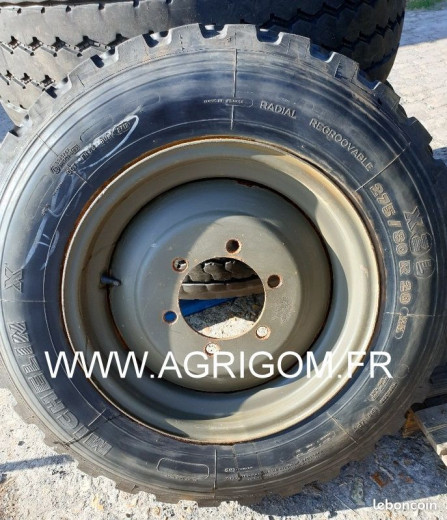

Jantes de TP3 NATO 20" sur R2087, pneus Michelin MPT80.

et à titre de comparaison, un Michelin XY en 900x16 sur un MPT80 en 10,5r20. Il n'y a que très peu de différence en hauteur, par contre c'est plus large.

Concernant l’annonce que j’avais mis , il a de quoi faire 6 roues à 1800 ttc à prendre sur place
Je passe mon tour pour le moment
Il ne sait d’où proviennent les jantes car elles ont été achetées dans un lot
Je vais atttendre pour le moment, les finances ne le le permettent pas
