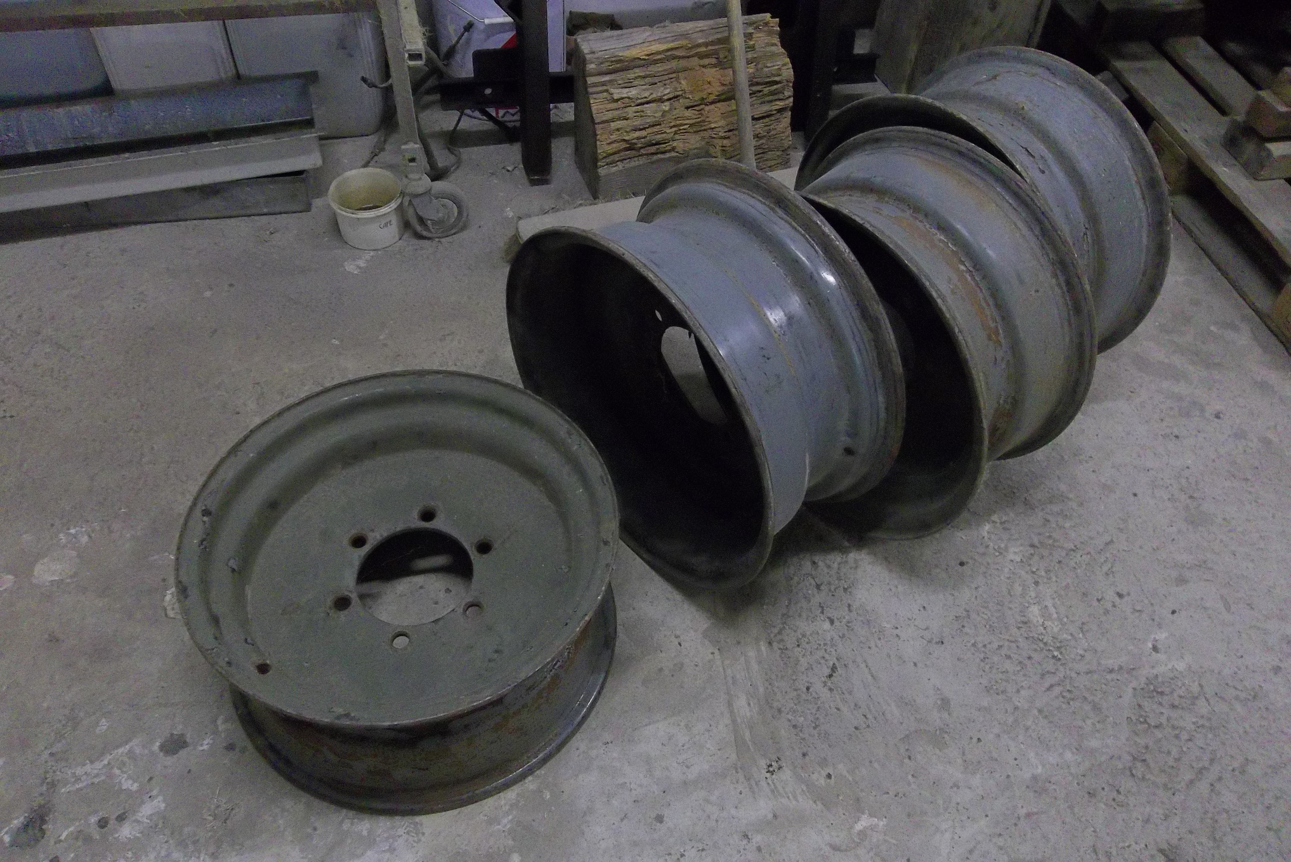

Ok, moi j'ai fait ce montage mais pas sur un B, sur un R2087 et je peux te garantir que ça ne passe pas si t'essaye de les mettre à l'envers (à cause du tambour) mais en regardant bien la photo ... j'ai un doute concernant l'origine de ces jantes....
Les miennes viennent bien d'un TP3 NATO et ne ressemblent pas du tout à ça ...

Ce sont peut-être des jantes de brillant brimont (p**ain de correction automatique) sur Nessie finalement .
les mêmes mais avec un peu moins de déport.

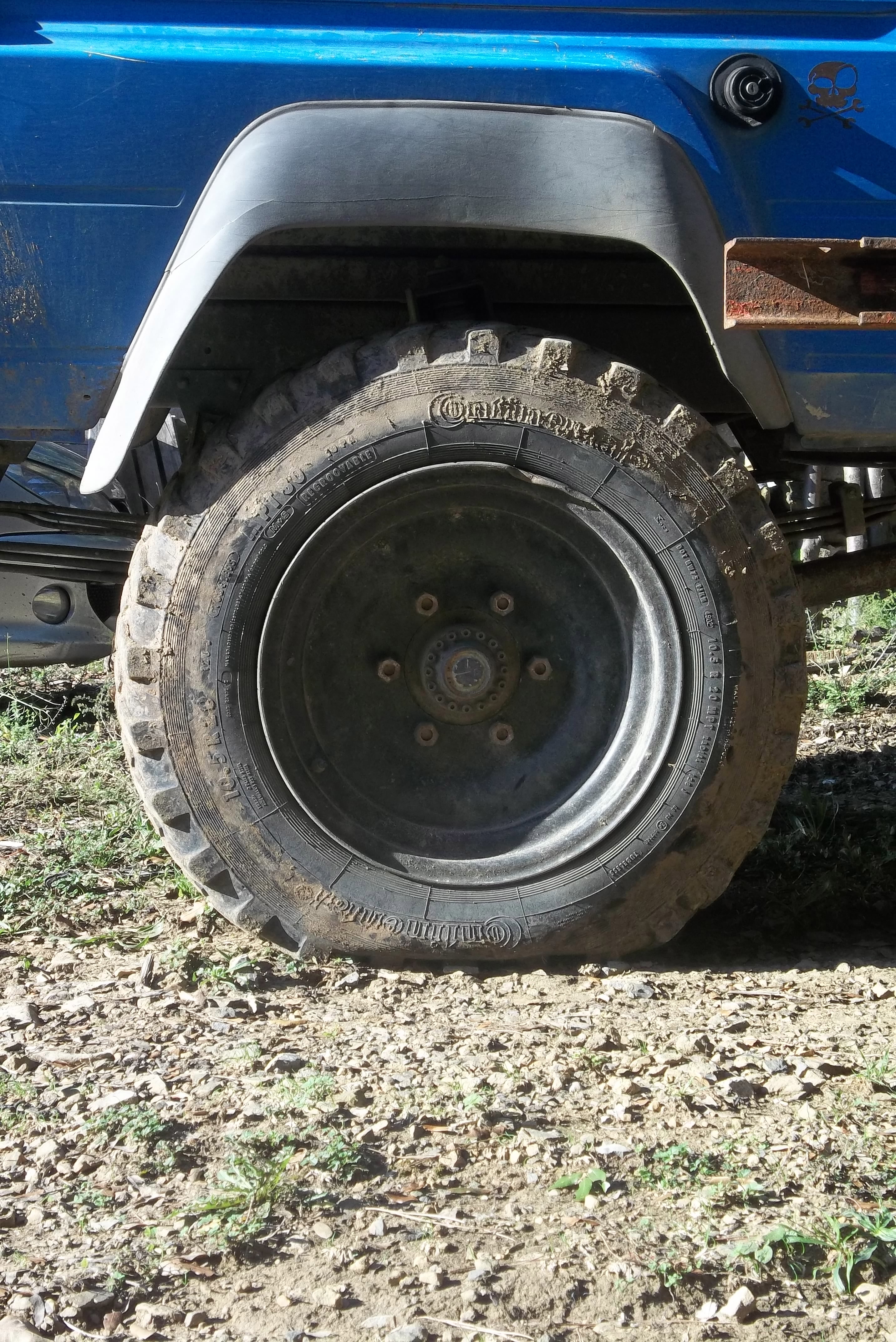

Voilà les jantes, il faut les rafraichir car la peinture se barre par endroits :
Et les mpt80 10.5x20 à 0.8bar :
sur route ça tangue!

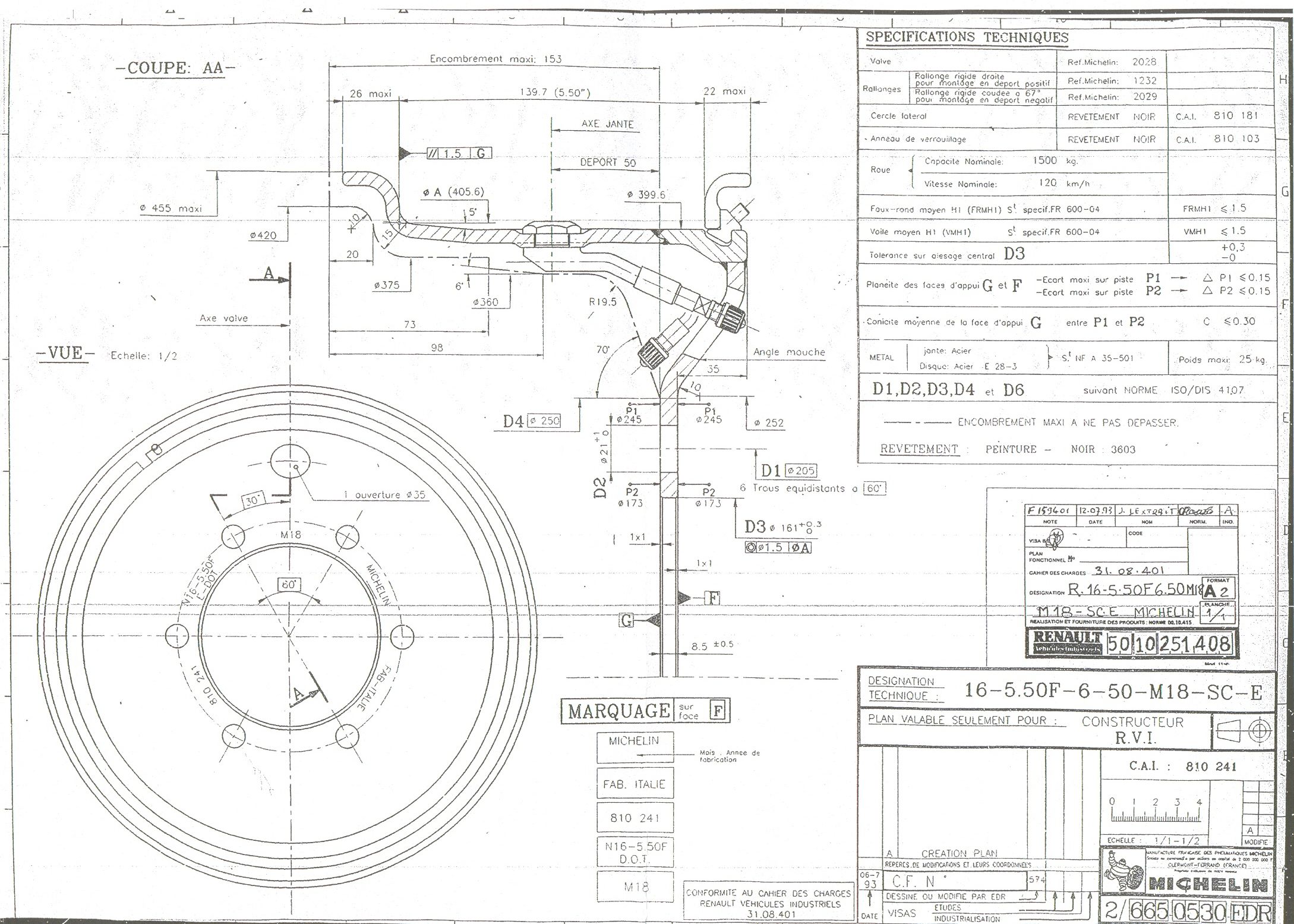

machin a écrit :les jantes de TP3 ne sont pas tubeless mais bien tubetype ,tu n'as pas de lèvre intérieur qui retient le pneu
Hello Vincent, excuse-moi d'insister, je ne veux pas faire de gué-guerre pour avoir le dernier mot, mais... :mrgreen:
Je cherche juste à éclaircir quelque chose que je ne comprends pas (cette histoire de lèvre supposément nécessaire pour un montage tubeless), regarde ici la jante Michelin tubeless d'origine montée sur les B, le profil n'a rien de différent les talons sont simples comme sur une jante traditionnelle :

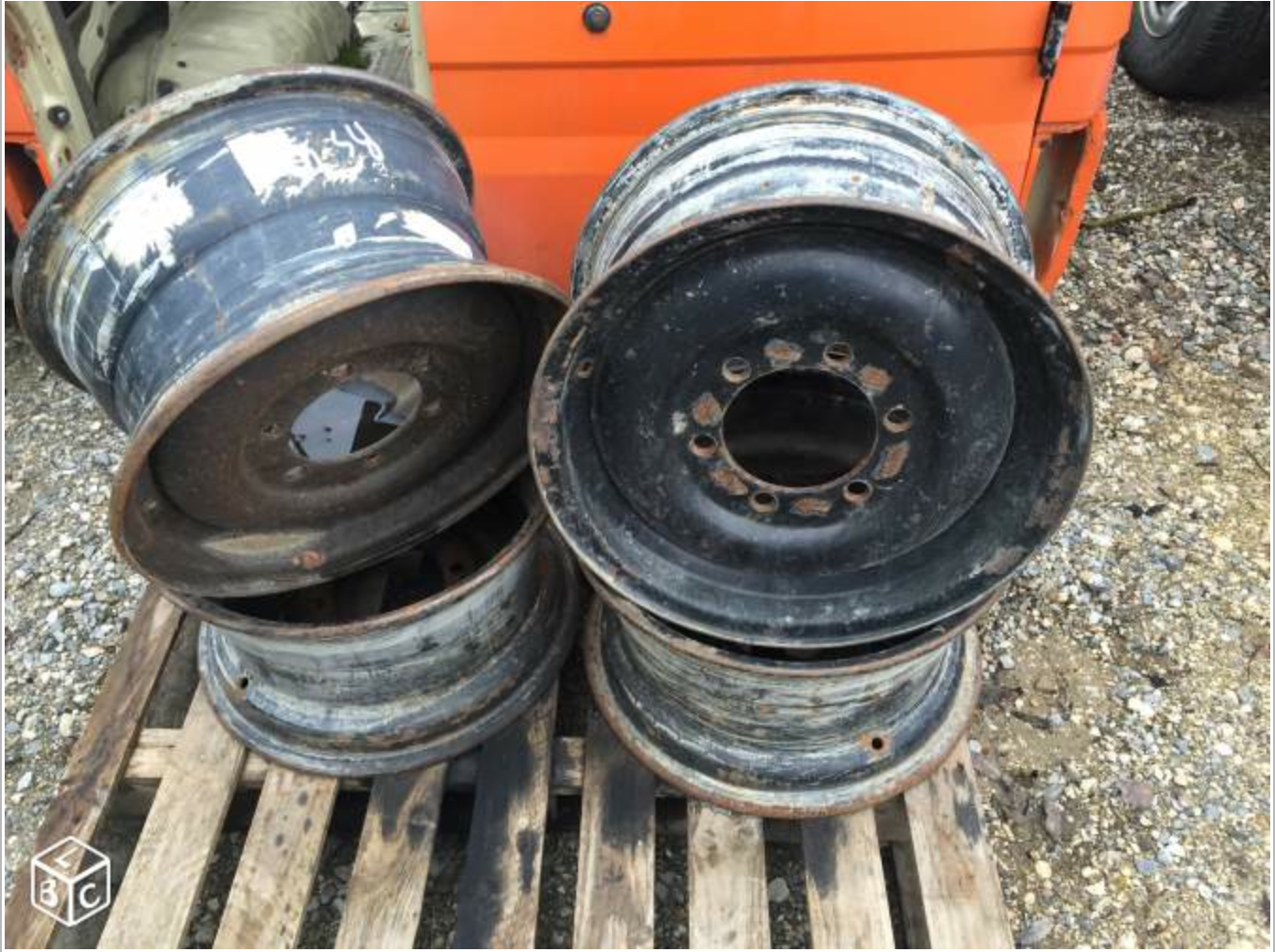

Et justement y'a une annonce juste à côté de chez moi :
http://www.leboncoin.fr/transport_manut ... tm?ca=22_s
Vous en pensez quoi ?
Sinon je revendrait le tout ;)
Nico

Il y a peut-être la solution de dessouder le voile de la roue et le ressouder au bon endroit.

C'est du 20 ou du 16 ?
Quel est le déport ? (je vais te les échanger contre mes jantes de TP3 pour avoir plus de déport ;)
Fab
