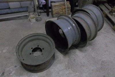

Voilà les jantes, il faut les rafraichir car la peinture se barre par endroits :

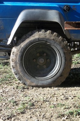

Et les mpt80 10.5x20 à 0.8bar :
sur route ça tangue!

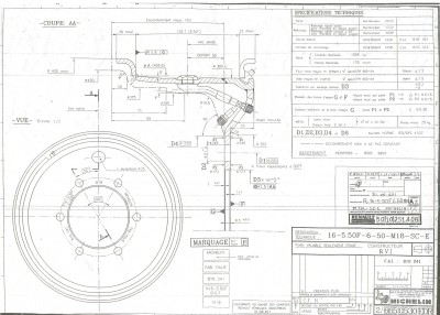

Je cherche juste à éclaircir quelque chose que je ne comprends pas (cette histoire de lèvre supposément nécessaire pour un montage tubeless), regarde ici la jante Michelin tubeless d'origine montée sur les B, le profil n'a rien de différent les talons sont simples comme sur une jante traditionnelle :

Ok pour les infos, non on ne s'est pas posé la question sur le forum car les B sont montés d'origine en tubeless sur ces jantes qui ont un emplacement prévu pour le joint d'étanchéité qui permet justement le montage en tubeless :wink:
Il y a par contre sur le forum un post où l'on parle de la possibilité de monter des pneus en tubetype sur ces jantes :mrgreen: Il faut retirer le joint d' étanchéité pour ça...
En tous cas c'était intéressant que tu creuses ta piste, ça montre qu'il y a plusieurs montages possibles et on apprend des choses, par contre -1 pour les "pros" qui t'affirment qu'une jante de TP3 20' ou de B n'est pas tubeless :roll:
En lisant ton lien vers le forum Morgan on peut y lire que la lèvre dont tu parles sert à étanchéité le pneu AVANT qu'il ne soit sous pression, ce qui est tout à fait défendable, mais vu que personne du forum ne s'est encore plaint de ne pas arriver à mettre un pneu fraîchement monté sous pression sur une des jantes en question, que ce soit en 8.25x16, en 900x16, en 10.5x20, ou dans toutes les dimensions exotiques testées par l'un ou par l'autre, on peut à priori en conclure que ces fameuses lèvres ne sont pas nécessaires sur nos jantes et avec nos pneus...
Après, peut-être que les pneus des Morgan font que cette lèvre est nécessaire, je ne sais pas je ne connais pas, mais quoi qu'il en soit la question de la sécurité ne se pose pas vu que la lèvre des jantes de Morgan ne sert qu'a faciliter le montage, elle ne joue aucun rôle lorsque le pneu est en place et sous pression, les talons ne sont pas differents entre un modèle tubetype et un tubeless :wink:

Bon de retour dans les parages j'ai pu enfin passer récupérer les roues que Dimitri m'a vendue.
Cet après-midi j'ai quand même voulu vérifier que je pouvais les monter. Et ben en fait ça passe pas :evil:
Deux chose :
la première est que je vais avoir une largeur de voie complètement différente entre l'avant et l'arrière, pas loin de 20 cm
La deuxième est que le déport trop important de ces jantes, font que même retournées, le pneu à l'arrière va frotter sur l'amortisseur.

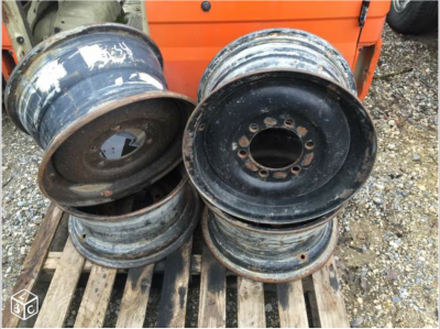

Autre possibilité, trouver des jantes avec beaucoup moins de déport ( environs 3 cm comme sur les jantes d'origine) et monter celle a l'arrière à l'envers.
Savez vous quelles type de jante pourrait convenir? Il me semble qu'on trouve ça sur les mog…
Et justement y'a une annonce juste à côté de chez moi :
http://www.leboncoin.fr/transport_manut ... tm?ca=22_s
Vous en pensez quoi ?
Sinon je revendrait le tout ;)
Nico
Messages : 3314
Re: Jantes 20 pouces tp3 [VENDUES]
Message par Bruno Jordan »
Il y a peut-être la solution de dessouder le voile de la roue et le ressouder au bon endroit.

C'est du 20 ou du 16 ?
Quel est le déport ? (je vais te les échanger contre mes jantes de TP3 pour avoir plus de déport ;)
