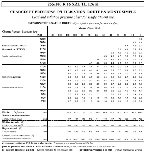

Tableau de pression XZL sur route.
Je vais déjà commencer par gonflé à la bonne pression... et inversé pneus avant et arriere pour equilibrer un peu ces bosses... Qu'en pensez vous ?
