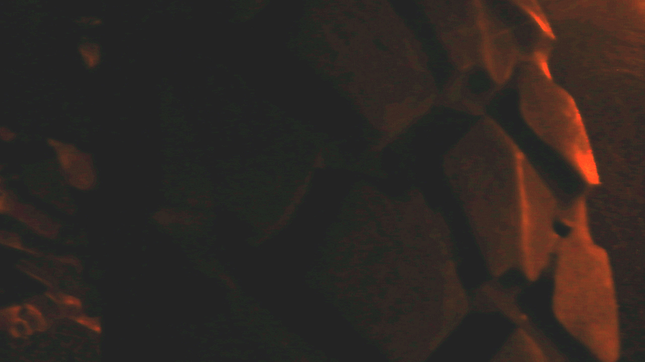

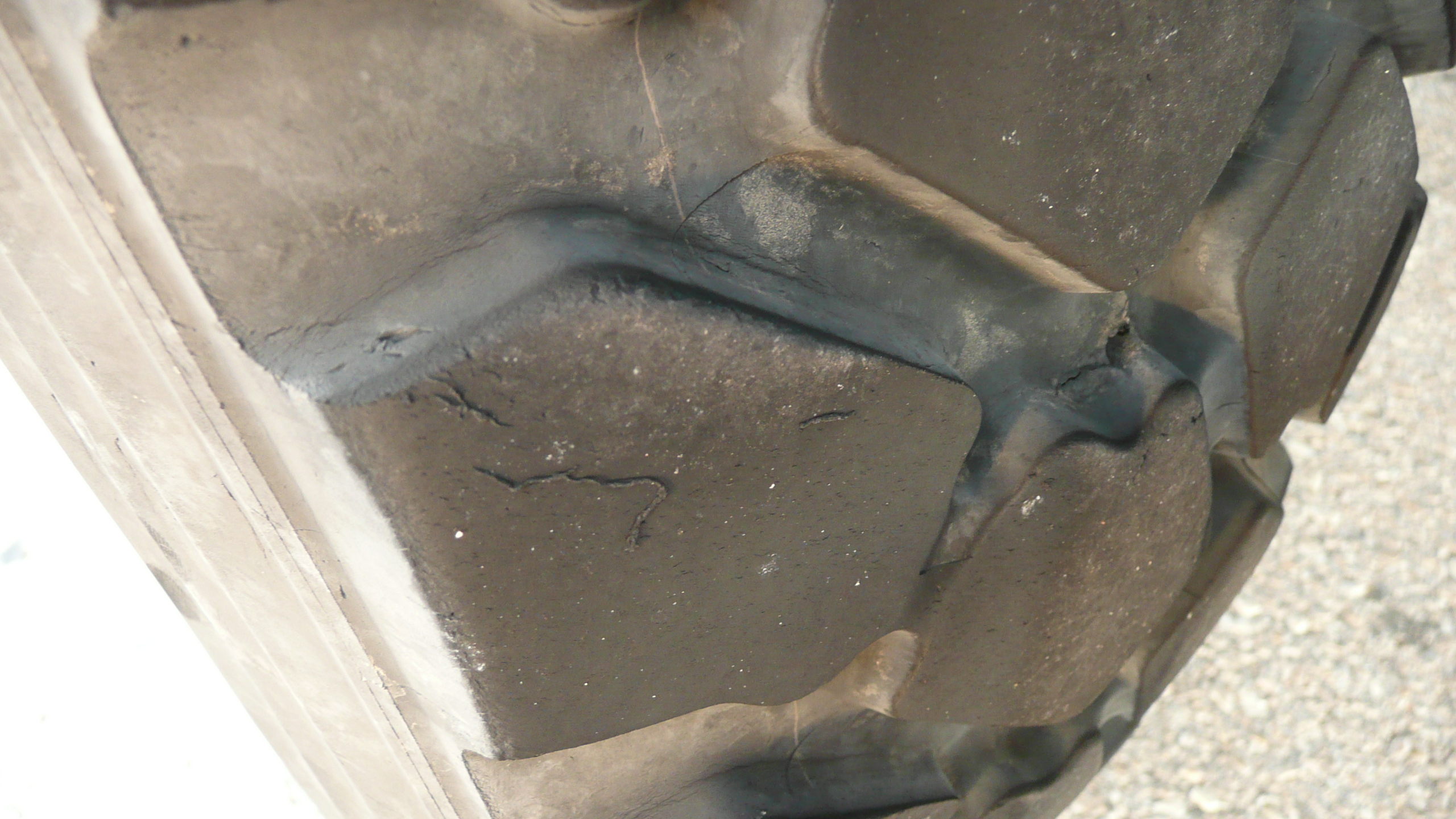

voilà ce que ça donne l'usure en temps réel des XZL sur l'autoroute, je savais qu'ils aimaient pas l'asphalte mais quand même...les boulettes de caoutchouc sur chaques crampons comme quand je chauffe mes chaussons d'escalade à la paume de la main<br />...
en fait sur cette photo claire obscure... on voit que c'est éssentiellement le tiers extérieur des pneus avant qui morfle donc il doit il y avoir un problème de géométrie à régler...ça fait vraiment une marche très perceptible qui passe dans le milieu des crampons..
j'en ajoute une ou peut être on voi mieux la zone...mais en fait celles avec les bouloches de caoutchouc révèlle bien le curieux phénomène ou le bord d'attaque du crampon résiste bien alors que son bord de fuite fond à vue d'oeil....

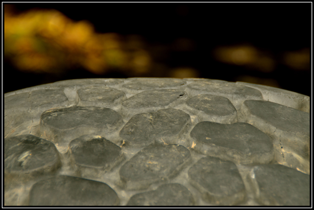

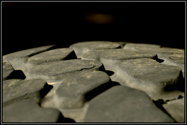

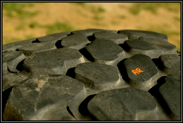

Usure des pneumatiques

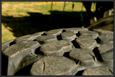

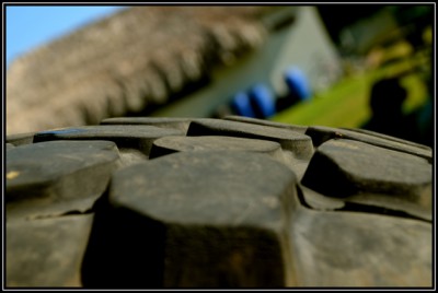

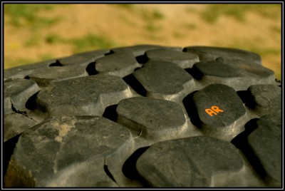

Salutation !
Petite question si quelqu'un peu me répondre. nous en somme au KM , et nous avons intervertis nos pneumatiques.
Pour les grosses étape routière, je les ai gonflés jusque 5,5 bars à l'arrière et 5 à l'avant. Sur piste je tourne à 2.5 à 3.5 bars, et sur les petites étapes à 4.2 bars .
L'arrière droite passe à l'avant gauche, idème pour son homologue, les avants en roues de secours, les secours en roue arrière. J'ai remarqué une usure non régulière des crampons, et je ne sais pas si celà est normal ou pas? Trop de pression, pas assez, trop d'attaque dans les cols, piste trop cassante, amortos trop fatigué?
Si quelqu'un à un semblant de réponse, merci d'avance !

salut a toi...
tu mets trop de pression dans tes pneus et du coup ils ne s’écrasent pas assez.... en plus ca doit être tape culs au possible...
descend un peu et si tu arrives dans un coin pas trop chère tu peux faire recreuser un peu pour avoir un peu plus de vie et accrocher un peu plus en TT
(ils sont très fort en turquie pour cela)
a plus
Tony

Message par xavier-64 »
J'ai un guide Michelin qui explique ses problèmes d'usure irrégulières.
Il faut que je remette la main dessus...
Cela peut venir de la pression de gonflage ou d'un ripage avant un peu excessif. (pincement, ouverture)
Xavier

Merci tony pour la réponse aussi rapide.
Ok, il me semblait que cela venais de la pression trop élevée. Concernant la confort, sur piste oui, mais sur bitume, non, pas plus tape cul que celà. J'avais même l'impression qu'il roolait mieux sur les grosses étape de liaison.
Pour la durée de vie, la photo est trompeuse, ils ont perdus que quelque mm. La première montre le train qui n'a pas rooler... C'est juste le crampon ou il est marqué AR au feutre qui est plus usé.
En tout cas, merci encore :thumbup: :thumbup:

Xavier-64 a écrit :Salut,
Xavier
Il doit avoir aussi de celà, car les roues AV on pas mal d'angle de carrossage de construction, . Ce qui explique aussi que l'av et l'ar présentes une usure légèrement différente.
Merci pour vos réponses les gars !

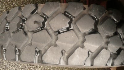

Voilà ceux avec un profil un peu agressif.
Mais dans le gras , ça se remplit. :thumbup:
