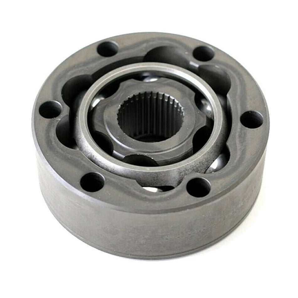

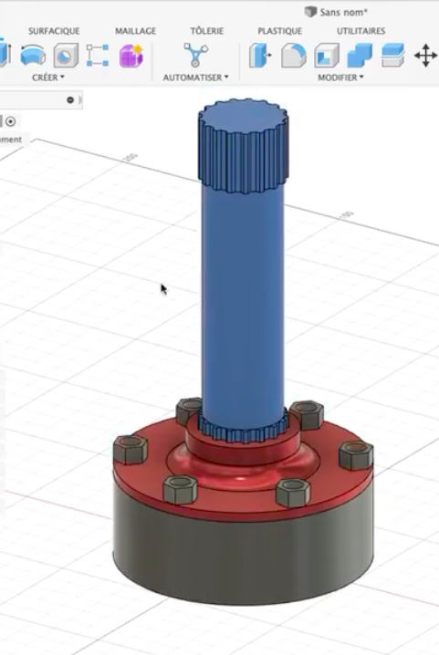

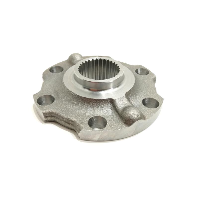

Ce post tombe assez bien ... je voulais abordé le sujet.
Je m’inquiète aussi de la disponibilité de ces pièces.
J'ai personnellement abandonné l'idée qu'on puisse se re-fournir en pièce d'origine dans une casse hypothétique à des tarifs respectable.
Faire usiné des joints de zéro coute une somme stratosphérique. Ce n'est donc pas non plus une piste.
Par contre chercher à adapter des pièces de séries me semble beaucoup plus intéressant..
Certains on déjà évoqué l'idée d'utilisé des joints Löbro/Rzeppa de série mais à ma connaissance personne n'as encore sauté le pas.
Ce type de joint (Rzeppa) mis en vente entre autre par la compagnie Löbro peuvent se retrouver dans des transmissions à tous niveaux, sortie de BT / BV / Liaison moyeux (comme nous ici) et pour une multitude de véhicule différents.
Techniquement .. nos joints "Homocinétique" sont donc composé d'un joint Rzeppa et d'un arbre cannelé.. le tout en une seule pièce forgé puis usiné.
L'idée qui me vient, et qui me semble tout à fait envisageable (puisque existe déjà sur d'autre véhicules) c'est de recomposé un joint en 3 pièces détaché.
* Une référence de joint Rzeppa/Löbro standard de taille suffisante avec avec une cannelure centrale qui va bien sur nos demi-arbre de pont.
* Retrouvé ou adapté ou faire usiné une plaque/cloche/tulipe avec cannelure qui se reprends sur le joint Rzeppa. à l'aide de vis de M8.
* Un arbre cannelé (fait sur mesure ?). pour aller dans le moyeux et dans la plaque/cloche/tulipe pré-cité.
En soit l’intérêt principale ici c'est d'utiliser un joint de série au tarif abordable et de réserver l'usinage à des choses (beaucoup) plus simple et standard comme un arbre cannelé au dimensions souhaité par exemple..
Certains me diront certainement que cet assemblage sera moins solide qu'une pièce d'un tenant forgé puis usiné.. c'est vrai.. Mais justement avoir pièce fusible peu couteuse et facile à réparer dans la chaine cinématique de transmission me semble plus judicieux qu'exploser un demi-arbre ou un différentiel / une BT.
Le seul bémol que je peux y trouver, mais ça reste à confirmer, c'est qu'on puisse perdre quelques dégrées d'angle de braquages de roues.
Je vous partages quelques photos / vidéos pour compléter le propos.
Des avis, des retours d’expériences ?

en fait, la plupart des cardans sont montés un peu différemment : ils sont soudés par l'intérieur au niveau des cannelures, justement pour utiliser un minimum de pièces spécifiques ( le morceau spécifique étant " juste " une tête cannelé ) , je ferais une photo , en rentrant chez moi... les cannelures sont "standards" pour l'automobile, bien souvent il suffit juste de compter le nombre de cannelures ( c'est pour rationaliser les outillages, les outils de brochage sont tellement chers ! ) le barreau, c'est pas un soucis, on trouve des sociétés capable de faire du sur mesure sans soucis et pas si cher (ici, par exemple : https://dutchmanaxles.com/flanged-float ... -pair.html )Techniquement .. nos joints "Homocinétique" sont donc composé d'un joint Rzeppa et d'un arbre cannelé.. le tout en une seule pièce forgé puis usiné.
si quelqu'un a accès au catalogue Löbro (les pièces ) , il serait peut-être utile de le partager pour que l'on puisse choisir les pièces

j'avais déjà répertoriés les différentes pièces du demi arbre des ponti: les demis arbres proprement dite, sont des demis arbre arrière de b90, le joint en lui même (qui n'est pas "souder" au demis arbre, s'est pas un cardan de clio la dessus, s'est un circlips qui verrouille la noix sur l'arbre) je n'ai pas trouvé mais j'avais trouvé le module de cannelure pour la partie moyen, la partie cannelures de la noix, j'ai pas trouvé, mais ce n'est pas du standard car il me semble qu'on en avait parler y a longtemps, et le joint était fait par une boîte dans la Loire, une petite entreprise qui a couler depuis longtemps.....
j'avais attaqué de faire un demis arbre pour ponti sur base d'un demis arbre de hdj 80,qui comportait pas mal de similitudes, mais j'ai eu la flemme de continuer quand j'ai vendu le ponti....

Content que l'idée vous plaise.. il ne reste plus qu'as passer à l'action alors
Grâce à Yves qui à eu le nez fin en conservant son anciens joint homocinétique H.S et au demi-arbre de pont AV que j'ai d'avance il va être possible d'acheter un joint Löbro pour commencer à faire des essais.. Reste à trouver la bonne référence
Si c'est vérifié c'est trés intéressant ça,
ça veux dire que l'on peux trouver des demi-abres pour les ponts AV de Ponticelli sur les Pont AR des B70/80/90/100 normaux ? Ou alors les cannelures sont différentes ?
Toujours est-il je pense aussi qu'on finira par trouver quelque chose de standard... et j’espère que ça sera du côté des cannelures du demi-arbre.
Si je trouve un peu de temps aujourd'hui je fait des mesures et je fait des photos.

les cannelures côté mains meuneuse, s'est du DIN 5482 32x28 17 cannelures
