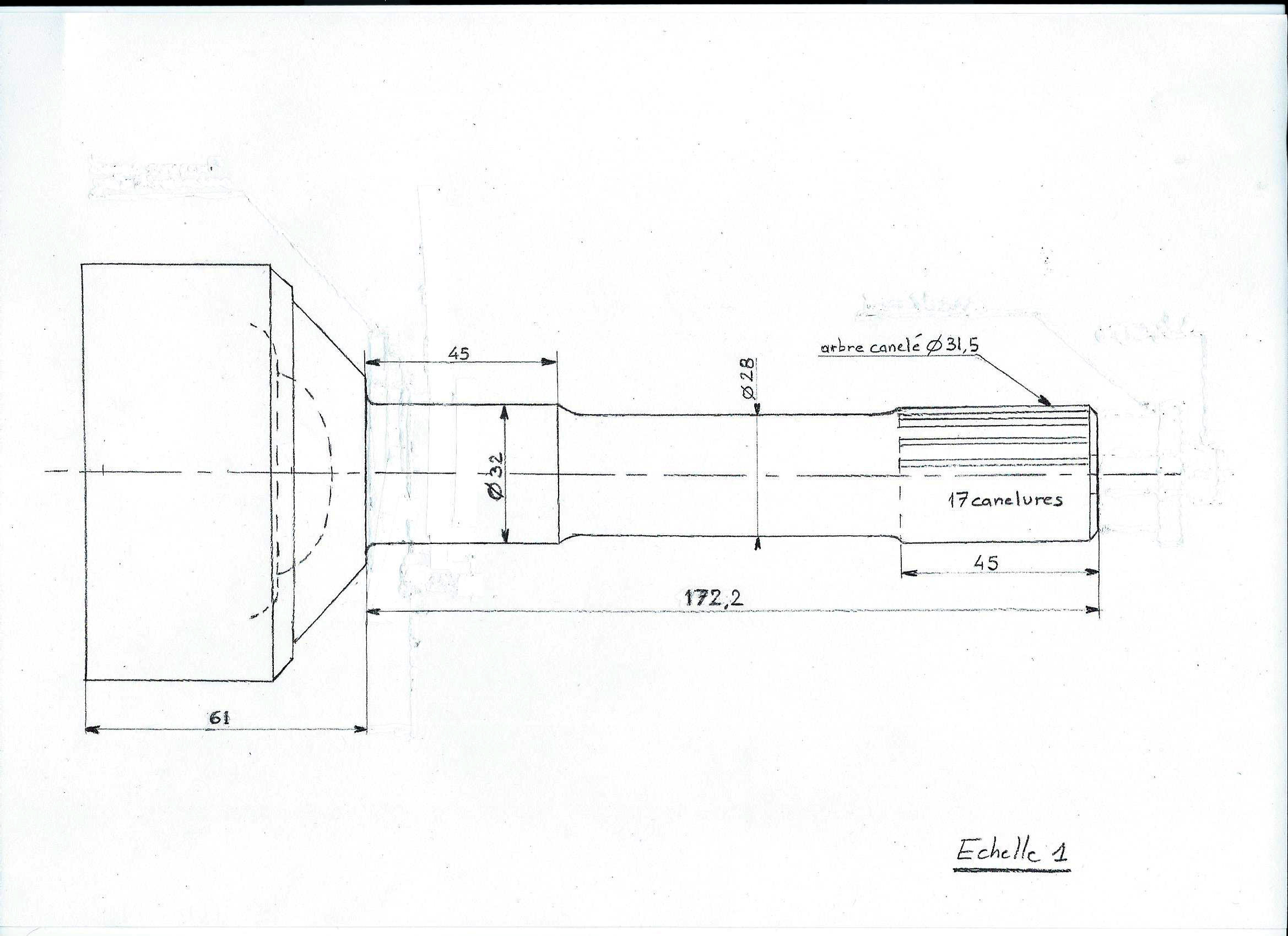

Content que l'idée vous plaise.. il ne reste plus qu'as passer à l'action alors :D
Grâce à Yves qui à eu le nez fin en conservant son anciens joint homocinétique H.S et au demi-arbre de pont AV que j'ai d'avance il va être possible d'acheter un joint Löbro pour commencer à faire des essais.. Reste à trouver la bonne référence :?
Code : Tout sélectionner
j'avais déjà répertoriés les différentes pièces du demi arbre des ponti: les demis arbres proprement dite, sont des demis arbre arrière de b90,
Si c'est vérifié c'est trés intéressant ça,
ça veux dire que l'on peux trouver des demi-abres pour les ponts AV de Ponticelli sur les Pont AR des B70/80/90/100 normaux ? Ou alors les cannelures sont différentes ?
Toujours est-il je pense aussi qu'on finira par trouver quelque chose de standard... et j’espère que ça sera du côté des cannelures du demi-arbre.
Si je trouve un peu de temps aujourd'hui je fait des mesures et je fait des photos. :D

Messages : 5053
Re: cardan de Pont avant cassé (ponticelli)
les cannelures côté mains meuneuse, s'est du DIN 5482 32x28 17 cannelures
