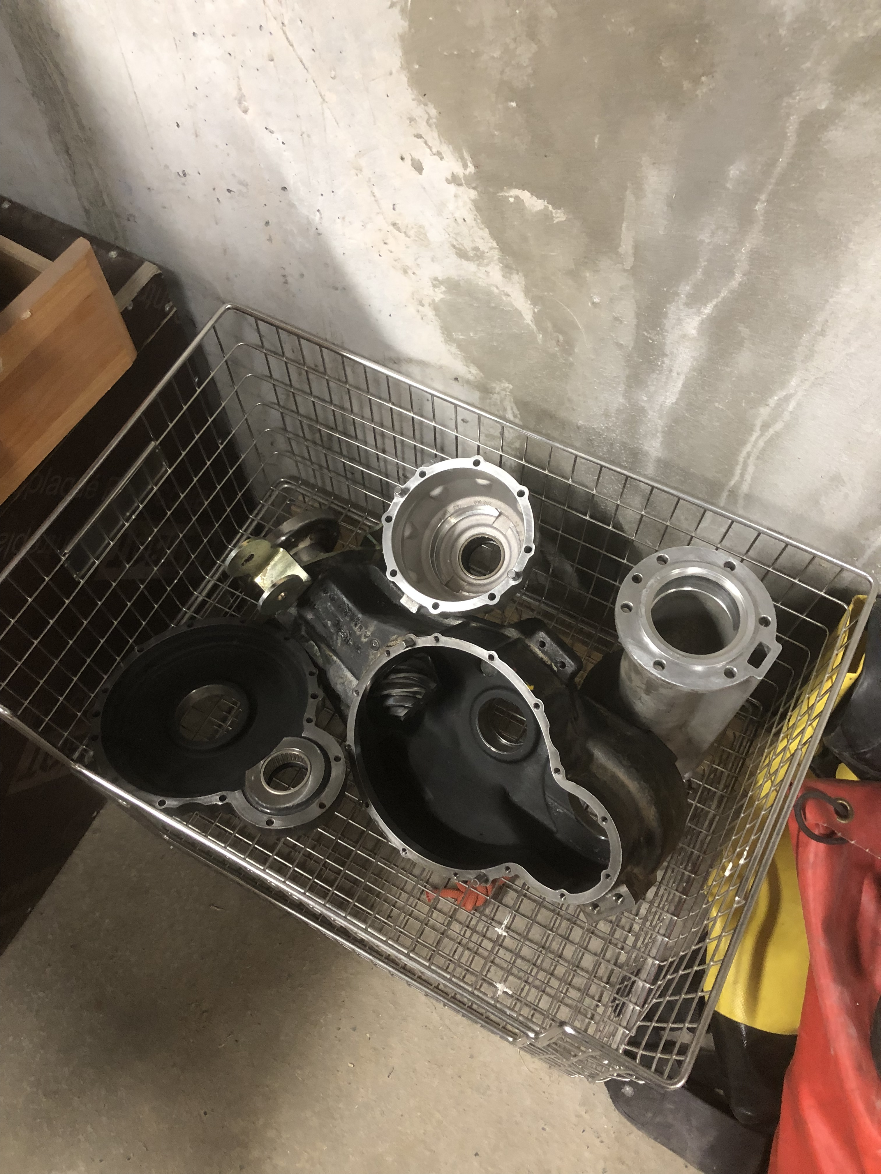

Voici quelques photos du démontage.
Je pose les pièces dans un atelier pour sortir les roulements et les changer.

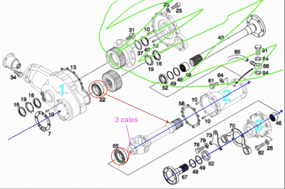

Alex73
- Aventurier
- Posts: 55
- Joined: 16 May 2021 19:02
Re: Dépose - réparation pont avant
la partie verte ne m intéresse pas pour le moment.
donc pignon d attaque et couronne de différentiel ... je n en suis pas là..... malheureusement....
les roulements 55 et 22 en rouge sont montés sur l arbre central.il y a 3 cales de réglage au niveau du roulement 55.
afin de monter les 2 roulements je dois dans un premier temps faire passer cet arbre central dans la pièce 2 puis monter les roulement.
la cage du roulement 55 va dans la pièce 3 et la cage du roulement 22 dans la pièce 1 MAIS pas du tout comme sur le shéma puisqu'elle vient de l'autre coté dans le sens de montage des flèches bleues. Vous le voyez sur cette photo: ces 2 roulements coniques sont inversé de sorte que lorsque je serre les pièces 1 2 et 3 ils se retrouvent sous pression.
si je serre au bon couple l 'arbre central est bloqué.
aujourd'hui j'ai tout démonter et tenté de frapper chaque roulements et chaque cage pour tout resserrer.
j ai remis les joints papiers aussi car ils jouent forcement sur le serrage des roulement, j'avais fais les joints à la pate.
C'est mieux mais il faut encore forcer pour faire tourner l'arbre central....
quel merde
quel merde
pepere63
- Touriste
- Posts: 1386
- Joined: 28 Feb 2014 07:00
Bonjour Alex73 ,
malgré toutes tes explications , un peu compliqué à tout imaginer à partir du schéma .
Ce qui est significatif , c'est que lorsque tu utilises du joint papier ou de la pâte à joints , tu as un résultat différend .
Puisque tu as 3 cales sur ton arbre , as tu essayé avec 2 seulement ( voire 1 seule ) ? car ces cales sont , à mon avis , des cales de réglage d'épaisseur .
Si tu fais un montage à 2 cales , et que tu as du jeu axial , essaye de le mesurer avec un bon comparateur , et ça te donneras l'épaisseur de la 3 ième cale à ajouter . A plus .

Alex73
- Aventurier
- Posts: 55
exactement ouiiiiiiiiiiipepere63 wrote: 24 Oct 2022 08:11 Bonjour Alex73 ,
merci pour ton MP , je n arrivais pas a mettre mon shema en MP.
je pense qu'un joint plus épais devrais suffire
ou mieux comme tu l'explique jouer avec ces cales d'épaisseur.
mon gros soucis il est là: mécanicien c'est un métier et c'est pas le miens.... c'est ma toute première fois avec un pont.... je n'ai pas de presse je met tout avec des chasses, les vieilles cages disquées et des douilles. Donc je ne suis pas certain que mes roulements soient correctements posés .
c'est assez délicat de forcer sur des pièces en aluminium......
je peux sortir le roulement ou il y a ces cales j' y ai bien pensé mais:
-sortir le roulement avec un chasse c'est pas gagné qu'il sorte indemne....
-est ce que mes roulements sont bien montés?
je te remercie pour ton message je comprends très bien tes explications.
merci c'est vraiment sympa

Tu n’es pas mécano et tu as attaqué, sans doute sans le savoir, un des organes les plus délicats à remonter ( le démontage va en général mieux
Les engrenages de pont se remontent en général au comparateur car il faut respecter des jeux précis pour assurer le bon fonctionnement.
Il y a sur ce forum des mécanos de bon niveau et je suis surpris qu’ils ne se soient pas manifestés. merci à Pepere63 de tenter de t’aider.
Bien sûr il serait utile de connaître les jeux à respecter car le simple remontage au feeling atteint ses limites.
Pour ma part n’ayant jamais réalisé cette opération je ne pourrai être plus précis et c’est clair qu’il y aura peu de garages qui voudront s’intéresser à ton problème
Bon courage
