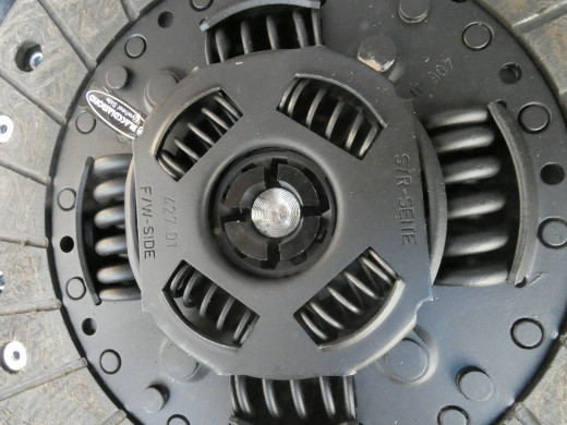

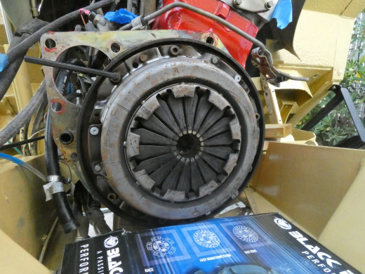

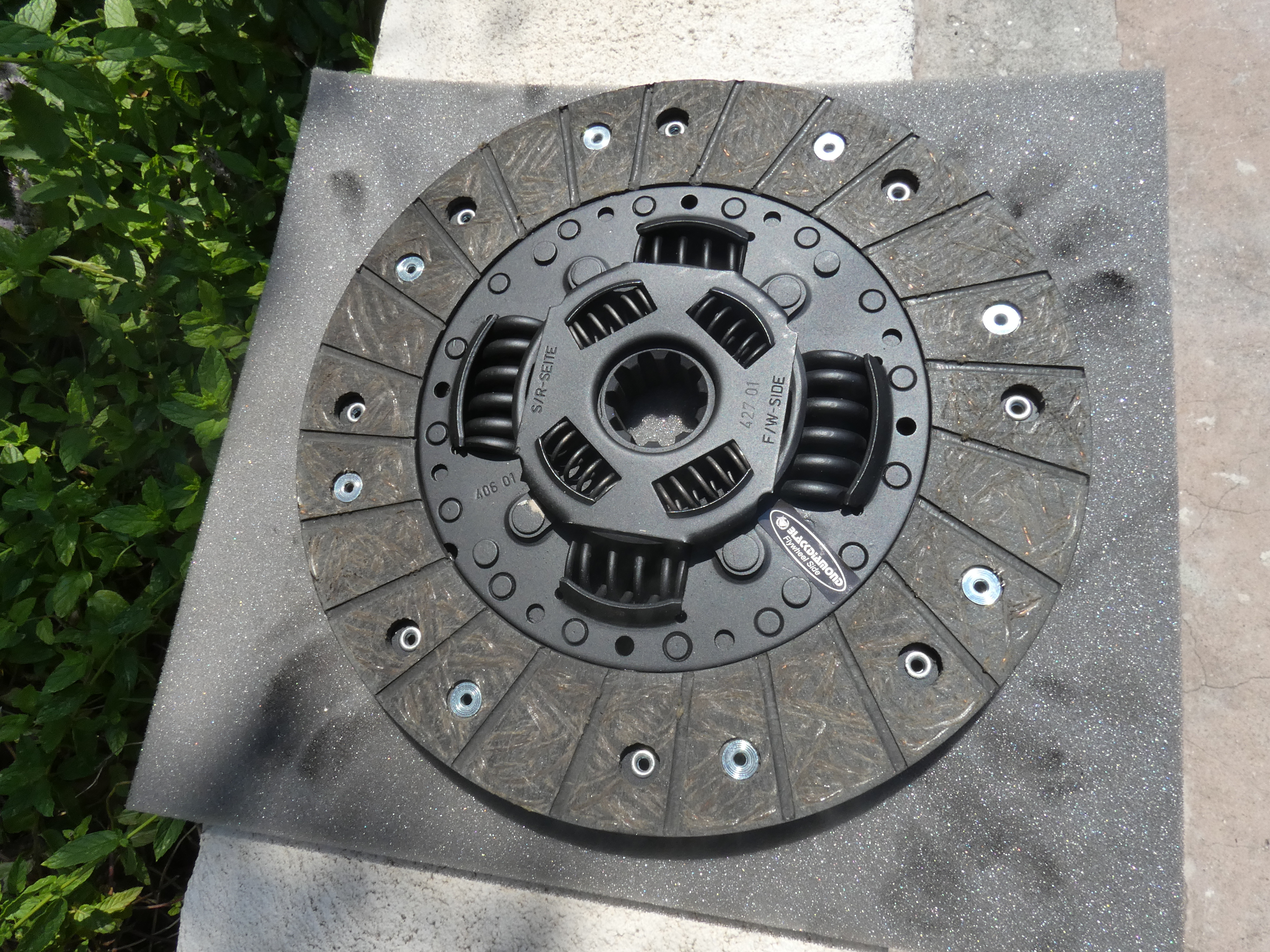

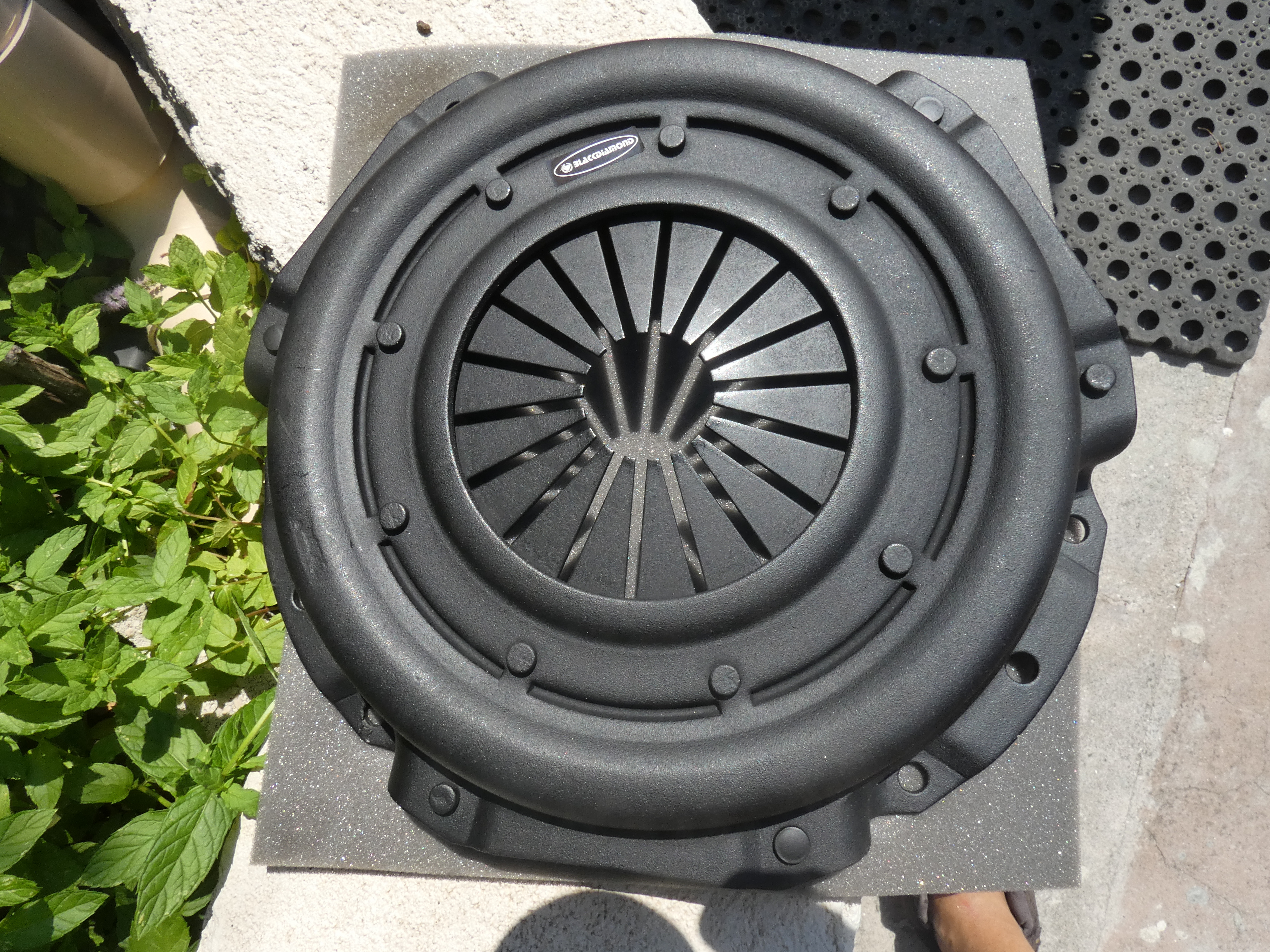

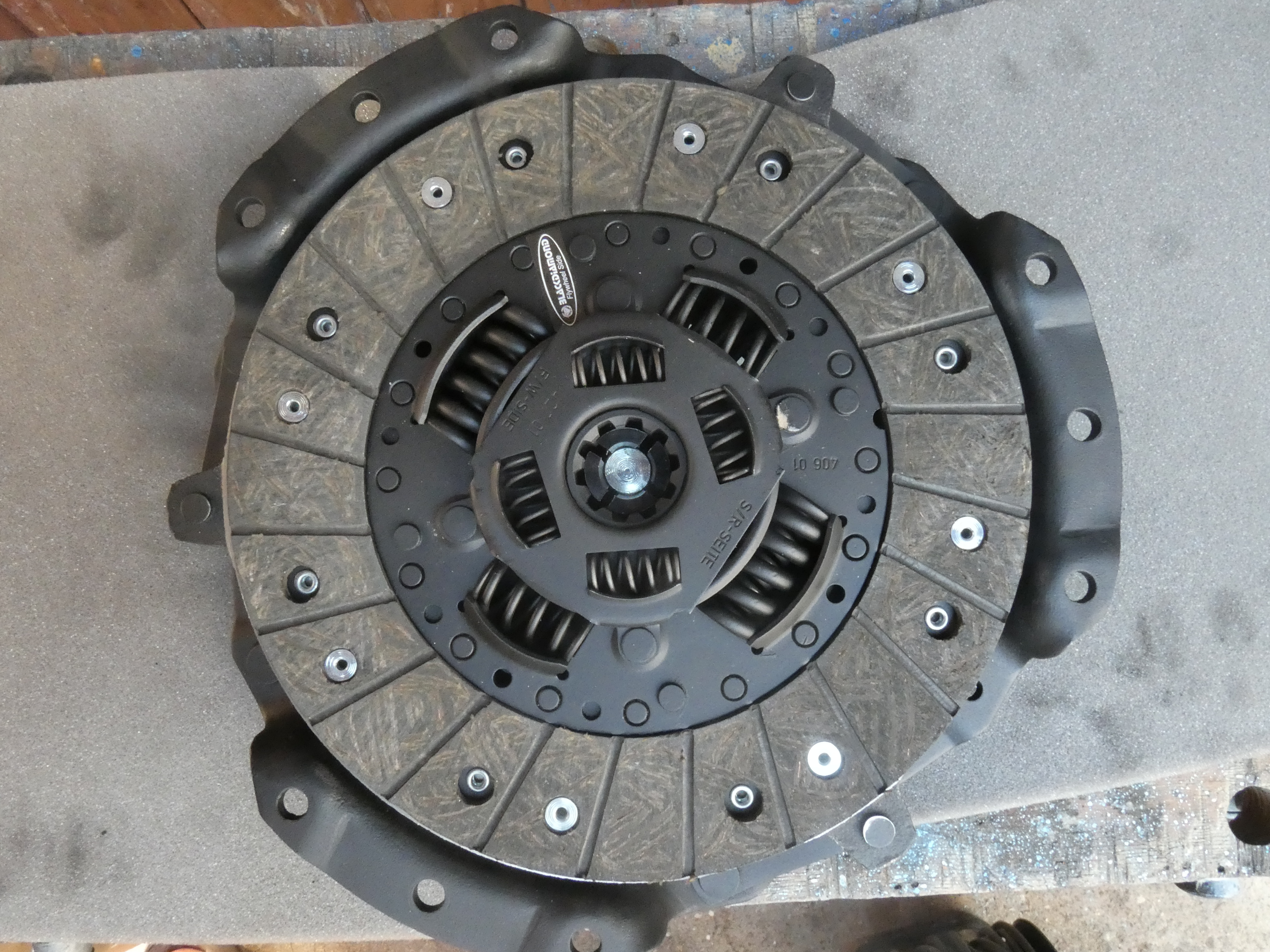

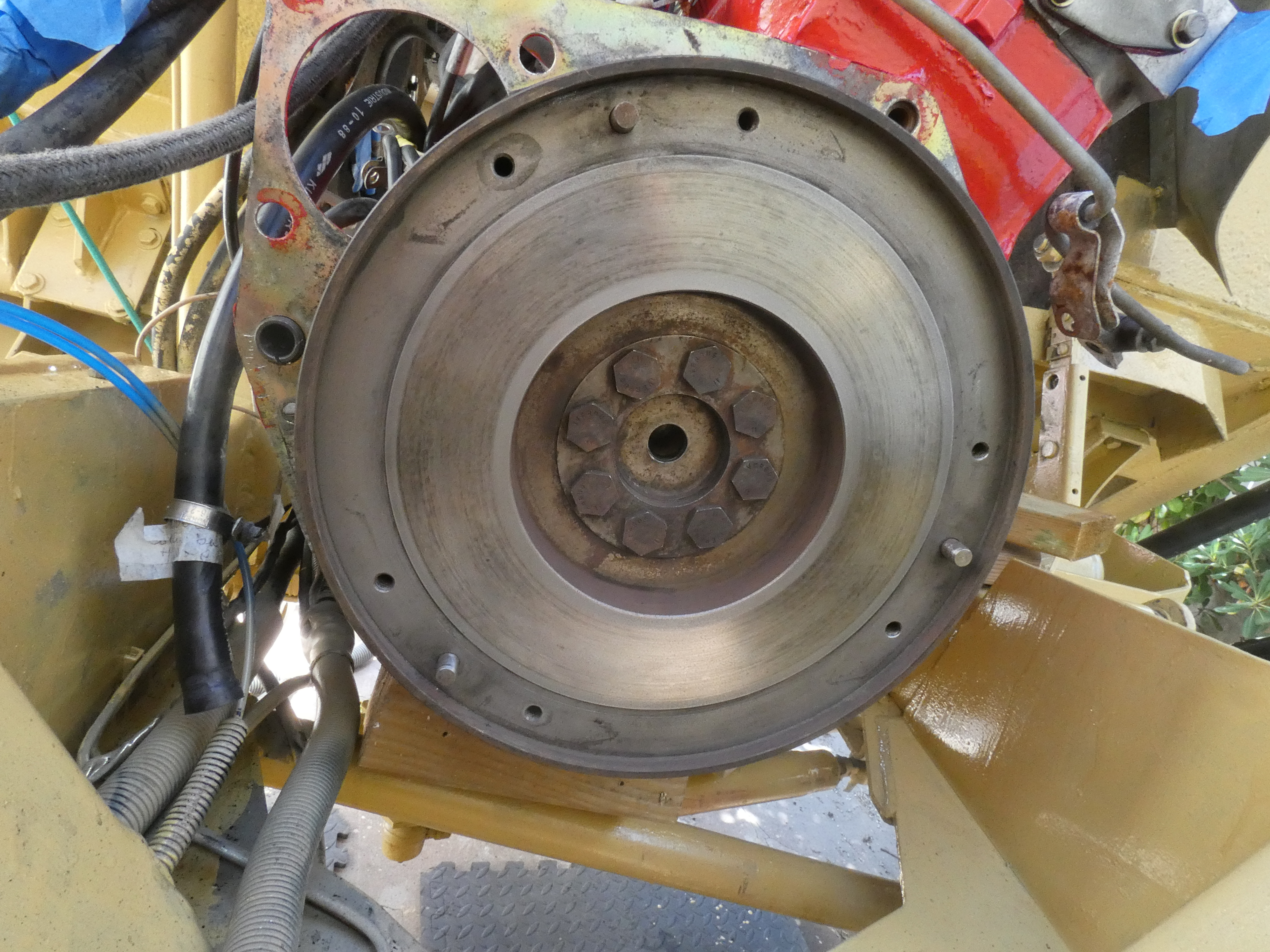

Comme d'habitude, j'ai voulu enlever une image et j'ai tout perdu, donc on réessaye:
L'embrayage actuel
L'embrayage actuel
L'embrayage démonté
L'embrayage démonté
Le disque de poussée
Le volant moteur
Le volant moteur
Le disque d'embrayage
Le disque de poussée rainuré
Le diaphragme du Black Diamond
Les ressorts amortisseurs
Le centreur inséré dans le mécanisme
Le centreur côté diaphragme
L'embrayage monté sur le moteur
Le travail est fait
Le travail est fait
La cloche d'embrayage nettoyée
La boîte en cours de nettoyage
Le volant moteur après déglaçage à la toile émeri
La boîte prête à être posée

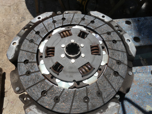

merci pour tes photos Gadboy,
toutes les théories même les plus fumeuses sont intéressantes a être mentionnées et débattues je pense, ne serait ce que pour celles et ceux qui passeront plus tard par là, ne seraient pas familier avec leur embrayage, et pourraient se poser ce genre de questions lorsque le leur lachera , même si généralement dans la vraie vie on s'en pose moins: on le change et puis c'est tout, et c'est vrai qu'ici c'est la récurrence très rapprochée entre 3 bris qui pose surtout question.
j'ai d'ailleurs dis que les 3 étaient de provenance différente sans en avoir la certitude, Bernard confirmera ou infirmera .. car effectivement on peut aussi tomber sur un lot défectueux .
j'avoue que je ne crois pas trop a la théorie qu'un corps étranger (autre qu'un liquide) ait pu venir l'endommager ... et 3 fois de surcroit ... même ceux qui ne savent pas comment c'est foutus peuvent constater sur ces images qu'il est peu probable de pouvoir introduire quelque chose entre disque et volant moteur ou entre disque et mécanisme une fois assemblé puis recouvert de la cloche d'autant que volant/disque/mécanisme, a l'exception de la butée, fourchette et cloche bien sur, tournent ensemble et auraient tot fait de centrifuger l'intru ou devraient profiter du débrayage pour s'introduire... et d'ailleurs je ne sais plus si Bernard à spécifié si le problème est arrivé à proximité temporaire d'un débrayage ou non. mais ça fait un peu penser a la même probabilité que Jean Marie Bigard ait de se faire mordre par une chauve souris enragée chez lui ^^
mais surtout la destruction du disque explique déjà suffisament ce qu'on constate sur les photos, a savoir que une fois cassé, et probablement pas selon un cercle parfait, la couronne toujours solidaire du volant moteur est venue se faire usiner par le flasque solidaire lui de la queue de boite (ou arbre primaire pour Come) et du fait des vitesses de rotation différentes l'un s'est transformé en fraise pour l'autre avec le résultat constaté tant sur l'un que sur l'autre, alors a ce moment là effectivement, des objets qui n'avaient rien a faire là il y en a eu c'est sur...mais ils en sont la conséquence de la rupture de là à vouloir penser qu'un autre puisse en être la cause ?
je ne crois pas trop non plus que le brutt soit trop lourd même si ça n'aide bien sur pas.
je ne crois pas/plus a un défaut d'assemblage, du reste plus haut dans le topic avant cette 3eme rupture Bernard avait lui même évoqué que le disque a un sens de montage a respecter, et comme dis par la suite il n'est pas possible de faire l'inverse a priori (même si on voit sur les photos un lamage conséquent dans le volant moteur ça n'aurait de toutes façons pas pu être assemblé et fonctionner du tout)
Bernard-52 a écrit : 09 mars 2022 21:42 ...
Pour le remontage, c'est tout cela en ordre inverse.
ATTENTION, le disque d'embrayage doit être monté dans une sens spécifique !
NB - Comparé aux embrayages des 4x4 japonais, l'embrayage du Brutt (au départ celui des 504-505 etc.) est tout petit et semble "riquiqui"...
Mais comme le moteur du Brut n'a presque pas de couple, il fait l'affaire.
je pense aussi que Bernard a une expérience suffisante qui l'aurait fait identifier l'odeur caractéristique que fait un embrayage qui chauffe par ce qu'il patine, et que des traces d'échauffement auraient aussi été visibles ce qui ne semble pas être le cas.
je pense aussi que si la butée d'embrayage tournait constamment en restant en contact du diaphragme c'est elle qui aurait rendue l'âme ou commencé a emmètre des bruits désagréables.
la vérif de Bernard concernant le degré de liberté du disque sur les cannelures de boite évacue aussi ce que j'évoquai au départ... il est de toutes façons difficile d'avoir un défaut de parrallélisme des axes avec l'appui plan que représente la cloche d'embrayage sur le carter moteur, au mieux une non coaxialité
mais mais si les 2 bagues qu'on voit sur les photos de gadboy coté moteur, qui viennent se loger dans les 2 lamages de la cloche d'embrayage, on risque plus d'avoir un défaut d'alignement des fixations de boite plus loin du fait d'une légere rotation, que d'endommager le disque , la queue de boite n'ayant d'autre choix que d'aller dans le roulement du vilbrequin que l'on voit au centre du volant moteur ...
avec tout ça , je ne vais pas dire qu'on attend avec impatience la rupture suivante, par ce que Bernard s'en passerait bien :lol: mais effectivement si celle ci ne se reproduit pas on pourra fortement douter de la fiabilité de ceux qui ont lachés avant.
tiens au passage je ne me suis jamais penché sur le fonctionnement de l'amortissement du disque mais c'est intéressant de voir les ressorts de diametre et force progressive sur un même disque et de voir aussi la différence d'un disque a l'autre.

Questions sur le Black Diamond
1) Est-ce que le modèle commandé est fabriqué aux spécifications du Brutt (poids et diesel) ?
2) Est-ce que l'un d'entre vous connais l'épaisseur de la tôle du voile du disque renforcé (1, 1.5 mm) ??
Vos réponses m'aideront à me décider...

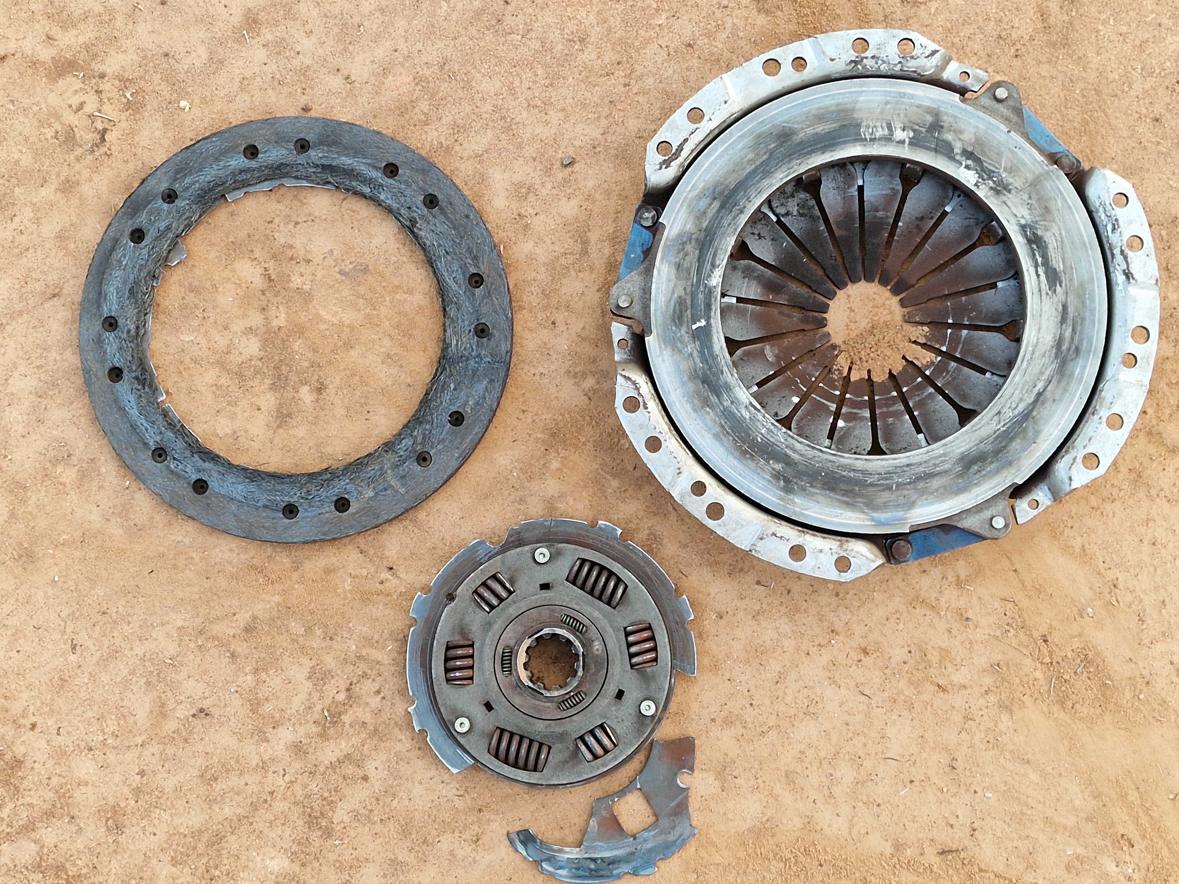

Update: mon embrayage usagé va tenir 860 kilomètres avant de se déchirer sur une piste perdue de l'outback Australien...
Je vais rester en rade le long de la piste pendant 6 jours...

PAS chauffé, PAS patiné, je passe gentiment la 5e,.... CLAC, puis plus rien .. je commence à connaître les symptômes..
J'offre une bouteille de champagne à celui qui trouve la cause des déchirements!
NB - Mon moteur Indenor n'est PAS boosté...

La partie acier est pas bleuie vers le centre ?
Y'a pas 50 choses : Mauvais réglage (garde ?), volant moteur, arbre de boite (abimé ou le roulement HS) ou mécanisme.

... la partie bleuie est le résultat que une fois partiellement dechiré, le métal est allé "frotter" entre les diverses pièces et éléments du disque.
Cette fois-ci, il y a eut de la garniture qui est partie en lambeaux... Cela a donc senti le "roussi" après la casse de l'embrayage, pas avant...
Le réglage de la garde était OK.
A priori, RAS concernant le roulement et l'arbre d'entrée de BV. Difficile de voir si il y a un jeu excessif...
