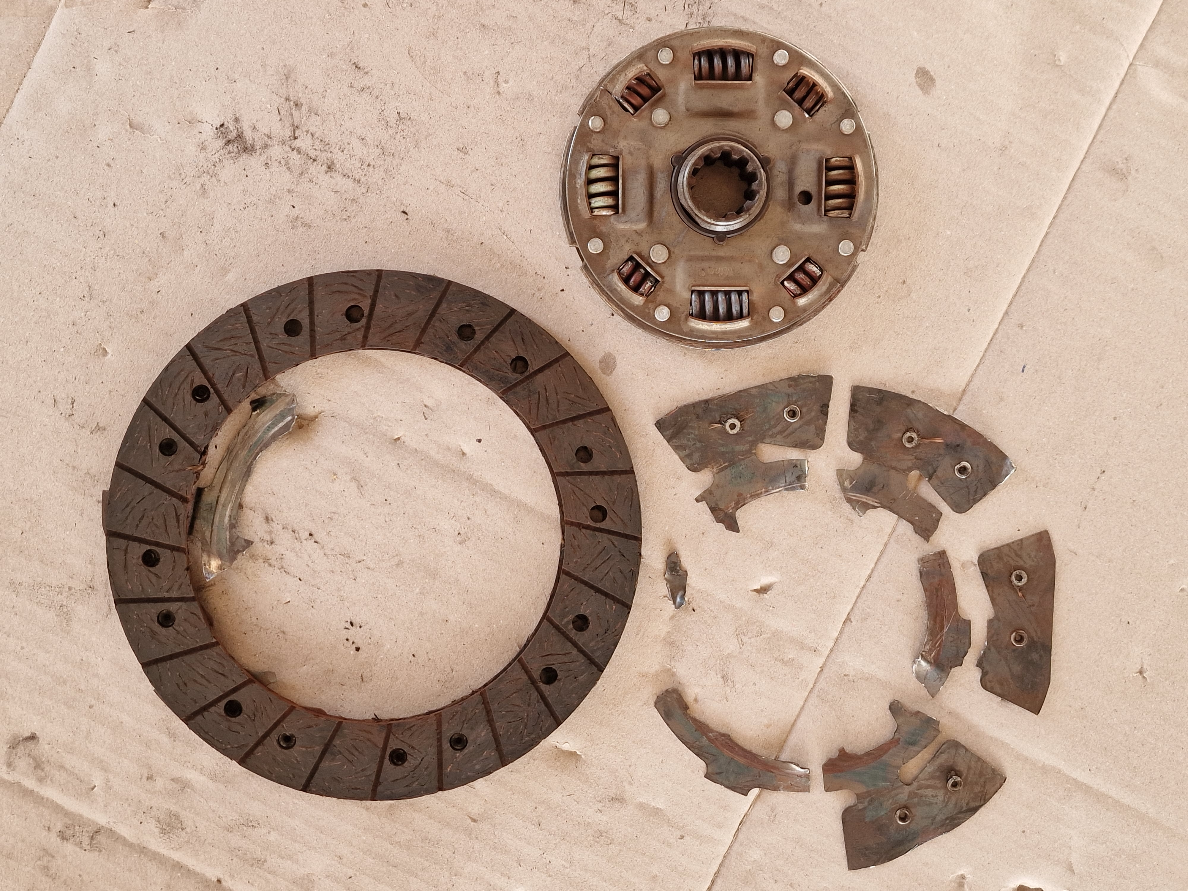

Hello à toute l'equipe,
Update d'Australie, après 14'000 km (Melbourne, Uluru, Esperance, Perth, la côte Ouest et la Gibb River Road) j'avais fait un bref retour en Europe cet été pour voir la famille.
Après quelques semaines à Darwin pour faire (encore) quelques améliorations sur mon Roamer, je commence finalement mon voyage.
Ha, ha, à peine 500 km de routes...mon disque d'embrayage me lache de nouveau !
... Pour la 3e fois depuis mon départ de ce tour du monde...
Impossible de trouver un embrayage neuf de 505 turbo diesel en Australie J'ai donc acheté un embrayage d'occasion que je vais monter pour continuer ce périple le plus vite possible.
Je vais commander un embrayage renforcé c'est certain!
Ma question est-ce que 15% de plus (comme celui de Pivot) vont suffire, ou, est-ce que je prends encore plus de marge?
Question pour Pivot: quels sont les autres options de % de renforcement? Je souhaite prendre la version un cran au dessus de 15%, pas grave si la pédale est plus dure...
C'est vraiment la galère et frustrant...

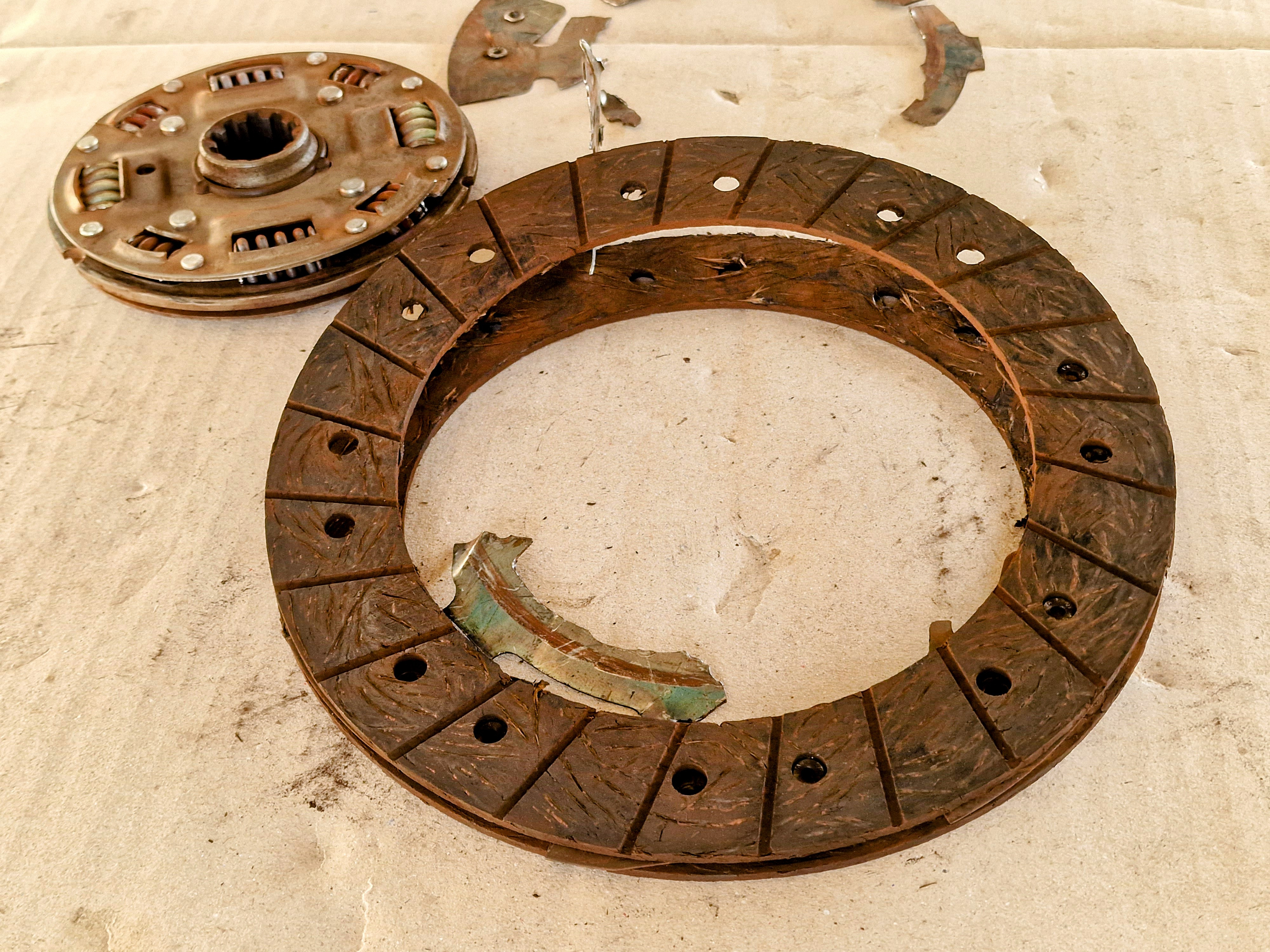

Hello à tous,
J'ai sorti la BV ce matin...
Le disque d'embrayage est exactement comme je l'avais imaginé...
Je vais installer un disque d'occasion (pas de neufs en Australie...) afin de continuer mon voyage.
En janvier 2023, je vais ramener d'Europe le matériel nécessaire et re-belotte pour descendre la BV...
Plus d'informations dans quelques heures ou jours...

- Pat 25
- Dresseur de TRM
- Messages : 1481
Re: Référence embrayage BRUTT
Impressionnant........................
Tu es sur de la qualité du matériel? a par ca je ne vois pas, ton moteur n'est pas un foudre de guerre.....................
Ivéco 3CCartier 55 17
- hippo
- Messages : 20967
si c'était le premier disque explosé comme ça on pourrait effectivement incriminer un défaut de fabrication mais si c'est déjà le 3eme et de la même maniere, et de provenances différentes c'est qu'il y a bien un problème sur le montage... peut être même un problème qui n'éxistait pas avant le démontage , qui sait... il est possible que le premier ait rendu l'ame de sa belle mort mais que, soit il est endomagé quelque chose qui nuis aux suivants, soit que lors du démontage remontage quelque chose a bougé.
je ne pense pas en effet qu'un exces du couple du moteur puisse être responsable du problème.
je soupçonnerai plus volontier un défaut de perpendicularité entre la queue de la boite et le plan du volant moteur .
je suppose que c'est la raison pour laquelle certains ont suggérés de faire rectifier le volant moteur,
si son état de surface n'y ait pour rien (en terme de rugosité j'entend...qui pourrait expliquer une dégradation de la garniture elle même)
en revanche si le plan dans lequel ce dernier tourne n'est pas strictement perpendiculaire a la boite alors il se peut que la très légère déformation induite dans le disque qui est en prise sur les cannelures de la queue arrive rapidement a bout de la fatigue du matériaux.
maintenant j'ai un peu de mal a croire que le disque soit voilé a ce point, une vérif au comparateur en faisant tourner le disque en place doit permettre de rassurer sur ce point (ou de l'incriminer au contraire).
la queue de boite est guidée en bout dans le roulement du vilebrequin mais c'est un centrage court, ce sont donc ensuite les bagues qui guident la cloche d'embrayage qui font le 2eme centrage, se pourrait il que l'une d'elle se soit fait la male au démontage et que ça passe inaperçu ?
un démontage un peu brutal aurait'il voilé la queue de boite ? ce serait un peu surprenant .
ce pourrait'il que quelque chose traine sur le plan de la cloche d'embrayage qui empeche de visser bien plan ?
voilà ce a quoi je penserai comme ça spontanément ... ça aide sans doutes pas beaucoup surtout quand on pense avoir tout bien fait.
(ce qui est surprenant aussi c'est que vu la relative faible longueur des canelures / diametre le disque lui même peut être considéré comme un centrage court sur la queue de boite, et donc devrait être a même de supporter un certain défaut angulaire lui même) y a t'il d'ailleurs des traces d'usure particuliere dans ses cannelures ? males (queue de boite) ou femelle (disque) si le disque renquillé sur les cannelures de boite accepte bien de prendre de l'angle on peut supposer que la perpendicularité n'est pas si critique)

ouai je pense aussi comme pat: matos de merde..... s'est quoi la marque de embrayage ?
quand je vois la taille de l'embrayage sur la nissan qui est ridiculement petit pour 300ch et 360Nm de couple.... s'est pas normal que celui-ci casse avec 210 pauvre Nm de couple du brutt.....

.... celui-ci est un Valeo...

Impressionnant l'état de l'embrayage ! Même si le matos est un peu faible , cela n'explique pas la suite des pannes et l'état du disque .
Moi par expérience sur les tracteurs je ne remontais jamais que le disque neuf . Je changeais systématiquement tout le bloc embrayage . Sur mes Land également . Il est vrai qu'en voyage c'est moins simple ...... Bon courage pour la suite .
Pierre .
Pierre .

... pour information, à chaque fois j'ai changé TOUT l'embrayage (complet)... !!!

c'est ce qui vient spontanément a l'esprit ... mais en même temps plus souvent encore au tiens qu'au notre , si c'est comme hier ou je cherchais les avis négatif sur le Mankat il y en avait des tonnes dans le moteur de recherche mais ils étaient tous de Come
et là je pense que si je tape "matos de merde" ça doit être pareil
