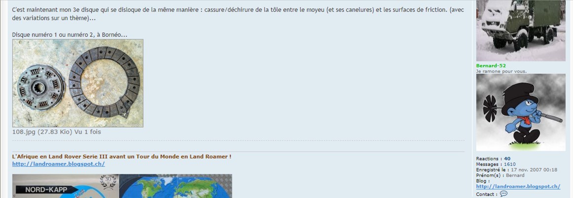

Hello,
C'est maintenant mon 3e disque qui se disloque de la même manière : cassure/déchirure de la tôle entre le moyeu (et ses canelures) et les surfaces de friction. (avec des variations sur un thème)...
Disque numéro 1 ou numéro 2, à Bornéo...

si le premier avait exactement le même problème on devrait exclure une "erreur" au remontage... sauf si celui ci avait déjà été changé avant de partir en préventif ?
quand je parle d'erreur" on voit a priori pas bien laquelle... a part la perte éventuelle des piges de centrage du bloc moteur vers la cloche si elles ne sont pas fixes ..et qui autoriserait un remontage approximatif ... mais de toutes façons tu confirmes que les cannelures du disque sur la queue de boite sont vaguement libre angulairement il me semble... non ?
ton shtroumph d'image de rang te taquine gentiment avec le reste de ton disque on dirait ;)

Une idée bête qui me vient : le disque a un côté volant et un côté mécanisme... est-ce que ça peut être monté "à l'envers" ?
Messages : 21578
Re: Référence embrayage BRUTT
il me semble que non qu'il y a qu'un coté qui plaque a plat sur le volant, l'autre coté le fut qui porte les cannelures est protubérant, ça se monterait à l'envers que s'il y avait un lamage équivalent dans le volant moteur ce qui est peu probable.
Messages : 3690
hippo a écrit : 27 sept. 2022 18:14 il me semble que non qu'il y a qu'un coté qui plaque a plat sur le volant, l'autre coté le fut qui porte les cannelures est protubérant, ça se monterait à l'envers que s'il y avait un lamage équivalent dans le volant moteur ce qui est peu probable.
C'est aussi ce que je pense... mais sur les photos le "fût" n'est pas très long. Une inversion empêcherait le disque de plaquer "à vide" mais le mécanisme le plaquerait peut-être tout de même (???).

pour le disque, peu être une refabrication (même valeo) mal étudier ? je ne crois pas au desaxage de l'arbre primaires, et aussi, s'est impossible (en general) de mettre le disque a l'enver, car le volant moteur n'est pas assez profond pour accueillir le côté ressort du disque.....
peu être aussi, les ressorts de d'amortissement qui sont trop faible, vienne trop souvent en buté et détruisent gentiment leur portée sur le moyeux....

Quel massacre ! On dirait qu’un corps étranger a pénétré dans l’embrayage, mais je ne pense pas que Bernard cache ses Francs Suisses sous sa cloche d’embrayage ! Donc le corps étranger doit venir d’un morceau détaché du disque d’embrayage. Maintenant que tous les spécialistes en mécanique dont je ne suis pas, ont parlé sans trouver l’origine, je vais exprimer mes suggestions de néophyte. Si un embrayage qui devrait tenir 100.000 km lâche trois fois de suite avec des kilométrages de plus en plus faibles, c’est qu’il y a un problème constant. Un embrayage qui glisse, se met à chauffer jusqu’à sa destruction ; c’est qui peut arriver aux conducteurs qui laissent leur pied gauche sur la pédale d’embrayage en permanence. Ne peut-on pas imaginer que la pédale d’embrayage ne revienne pas à sa position haute, ou que le récepteur, la fourchette ou la butée gênent l’action du diaphragme à ressorts ? Dans ces cas-là, le changement du disque d’embrayage laisserait la panne originelle subsister ; et à cause constante, effet constant.
Au fait, Bernard, on ne sait pas si le volant moteur était bleui. D’autre part, personne ne semble s’intéresser à l’avis des mécanos qui ont réparer l’embrayage, je pense qu’ils ont leur avis à donner.

Maintenant, mettre un embrayage renforcé sur un véhicule, c'est de la connerie si tu gardes la même puissance. cela sert a renforcer la confiance du chauffeur dans sa pédale, mais d'un autre coté, cela flingue le moteur car la butée sur laquelle il faut appuyer comme un sourd force sur les cales latérales du moteur... c'est une bonne idée... le moteur à un couple maxi, l'embrayage un couple maxi supérieur de 50 ou 100% ..après tout est dit!!
changer le disque de coté, c'est impossible si tu connais un peu la mécanique, il y a un grand coté, un petit coté, si tu te trompes, la butée appuie sur le disque et ton embrayage ne marche pas.
On n'est pas obligé de changer ou de rectifier le volant moteur, cela marche quand même, même si la surface et hs!. mais quand tu réfléchis un peu, c'est une opération longue et couteuse, changer le volant ne coute guère plus cher et tu augmentes fortement la durée de vie de ton système. voila pourquoi on change!
Pour la panne de Bernard, comme le dit gadboy, un corps étranger peut être, ou un problème de fabrication ou de matière du plateau. faut pas chercher plus loin. Vu le très bon état des garnitures, Bernard appuyait avec douceur sur sa pédale, le volant n'a pas chauffé.
Aujourd'hui, il faut savoir que l'on trouve des copies de pièces d'origine, et parfois on a des surprises. Le sien est un disque de marque, il y aussi des soucis chez les grands fabricants.
Bon maintenant, je ne connais pas la réglementation dans les pays lointains, mais en france, avec une facture et une embrayage qui a tenu 500 km, c'est le garagiste qui répare et prend cela à sa charge!
