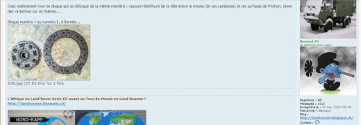

Hello,
C'est maintenant mon 3e disque qui se disloque de la même manière : cassure/déchirure de la tôle entre le moyeu (et ses canelures) et les surfaces de friction. (avec des variations sur un thème)...
Disque numéro 1 ou numéro 2, à Bornéo...

si le premier avait exactement le même problème on devrait exclure une "erreur" au remontage... sauf si celui ci avait déjà été changé avant de partir en préventif ?
quand je parle d'erreur" on voit a priori pas bien laquelle... a part la perte éventuelle des piges de centrage du bloc moteur vers la cloche si elles ne sont pas fixes ..et qui autoriserait un remontage approximatif ... mais de toutes façons tu confirmes que les cannelures du disque sur la queue de boite sont vaguement libre angulairement il me semble... non ?
ton shtroumph d'image de rang te taquine gentiment avec le reste de ton disque on dirait ;)

pour le disque, peu être une refabrication (même valeo) mal étudier ? je ne crois pas au desaxage de l'arbre primaires, et aussi, s'est impossible (en general) de mettre le disque a l'enver, car le volant moteur n'est pas assez profond pour accueillir le côté ressort du disque.....
peu être aussi, les ressorts de d'amortissement qui sont trop faible, vienne trop souvent en buté et détruisent gentiment leur portée sur le moyeux....
