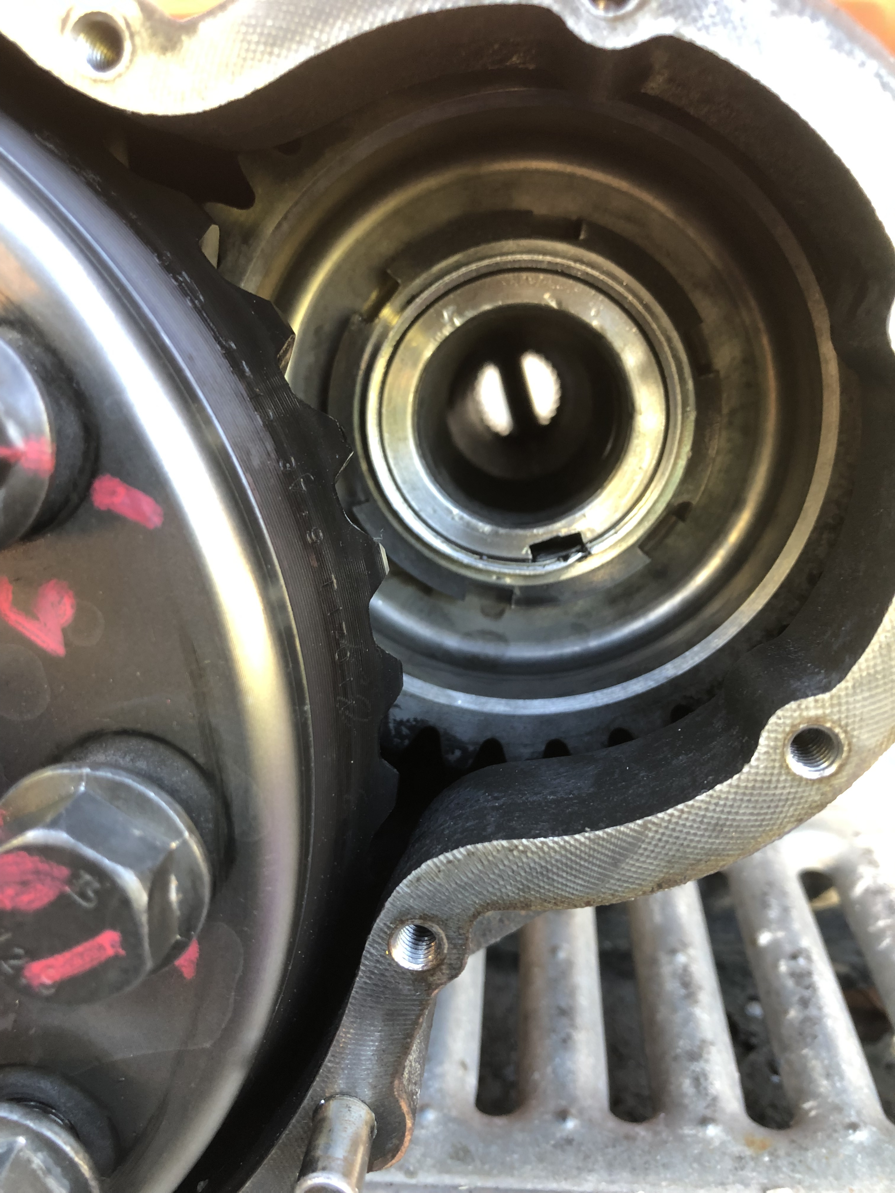

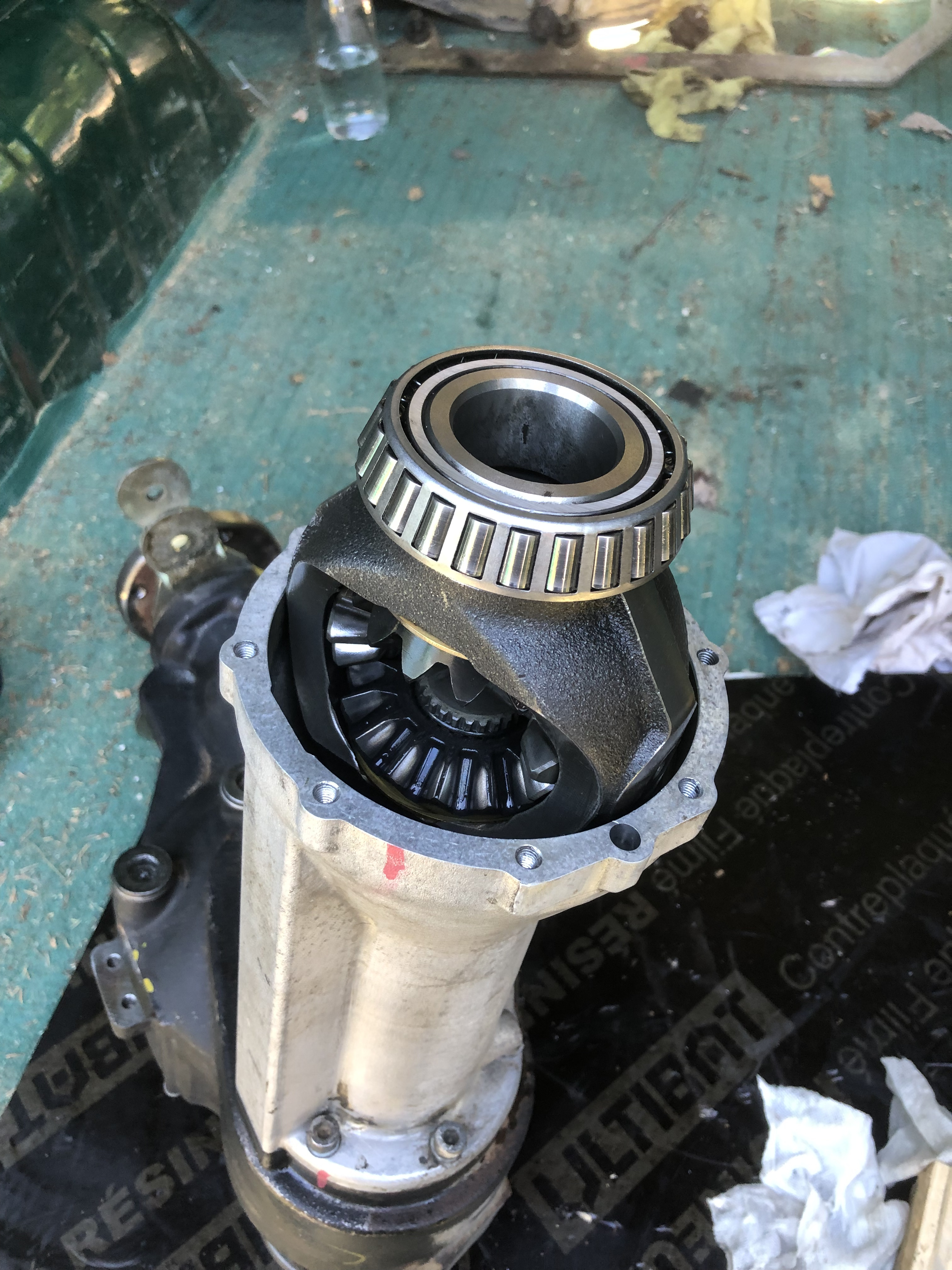

Sur cette photo on voit la couronne, j’ai desseré les vis de maintien mais je n’arrive pas à la sortir….. or elle m’empêche d'accéder a l'écrou qui m'intéresse, Pour sortir l’arbre et accéder au roulement qui est mort et qui causait ces vibrations……
Merci à tous pour votre aide…..

Re: Dépose - réparation pont avant
C’est cette pièce que je n’arrive pas à sortir et on voit le roulement que je dois changer, en espérant que mes dents ne soient pas dans le même état….. L ‘écrou de maintien est vissé sur le pas de vis que l’on voit…..
Une solution?

C’est un pas standard mais impossible de mettre une douille à cause de la couronne.
Avec un chasse je suis bien trop éloigné, l’angle est trop important pour avoir une frappe efficace…..
J’aimerais y arriver sans avoir à enlever la couronne mais je ne vois pas comment.
Sans oublier qu’il va falloir le monter après l’avoir…. Démonté….!!!!!
Merci Fabien.
Je peux bloquer l’ecrou et dévisser par l’autre extrémité de l’arbre c’est ça?

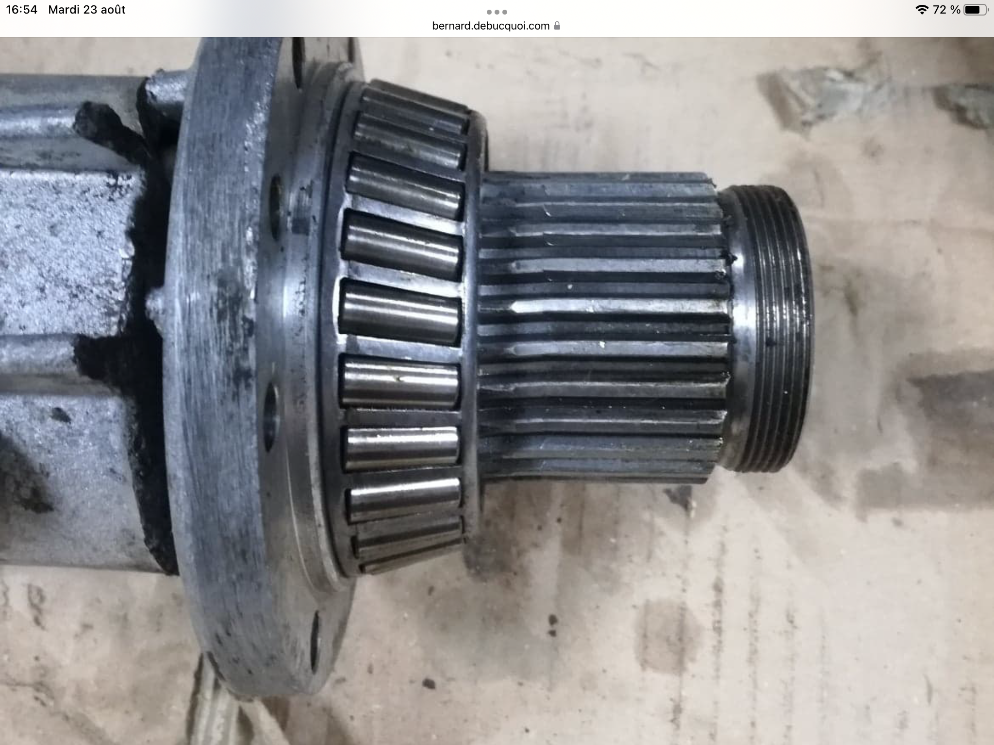

""Voici une photo du pont de drumdrum.
C’est cette pièce que je n’arrive pas à sortir et on voit le roulement que je dois changer, en espérant que mes dents ne soient pas dans le même état…..""
Si tu veux seulement changer le roulement qu'on voit sur la photo , tu peut le faire sans autre démontage : à l'aide d'une Dremel faire sauter la cage et les rouleaux puis faire une fente profonde dans le sens de l'axe de l'arbre . A un moment gros craquement quand la cage finit de se sectionner , et ça sortira tout seul . Remontage à la presse avec peut être refroidissement de l'arbre et petit réchauffage du roulement ( bain à l'huile chaude ) .
Bon courage . Bye .

La photo est celle du roulement à démonter mais ce n'est pas une photo de son pont à lui mais de celui de Drumdrum. D'où sa question pour déposer l'écrou qui maintien la pièce. L'idée de bloquer l'écrou et de tourner l'arbre c'est pas mal. Encore faut il pouvoir bloquer l'écrou !!! Mais ça doit pouvoir se faire.

Mercisprintvignes a écrit : 24 août 2022 13:40 Salut Pépère63,
Oui et oui oui
Tomber le roulement ne devrait pas me poser de problème……Ni le changer. Enfin…..j’espère!
