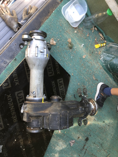

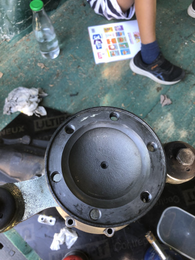

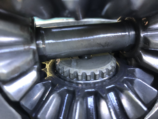

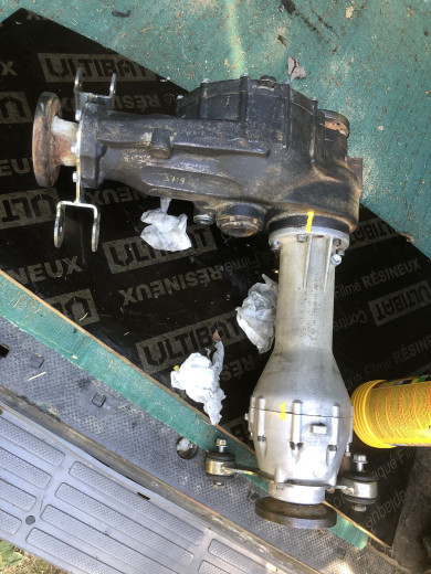

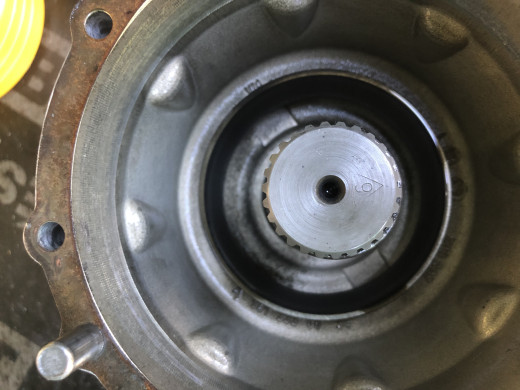

La chose est presque…. Ouverte…. Merde ! J’ai chauffé pis tapé pis chauffé pis tapé pis j’y suis presque….. arrivé…
Pas de jonc d’arrêt de cassé🤣🤣🤣🤣
les portées ont toutes l’air en bon état jusqu’ici… les roulements à aiguille en sortie de pont sont morts, le roulement conique côté passager est mort et le pire de tous….. je n’arrive pas à le sortir. J’ai pas envie de jouer au con😱….
Un conseil?
Quelques photos:

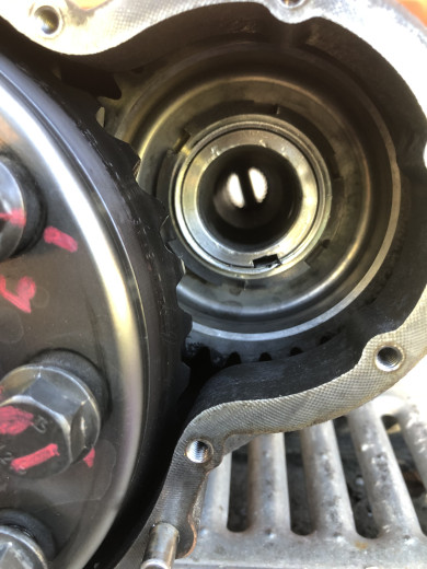

Je pensais pouvoir démonter la partie demie arbre et coquille aluminium sans avoir à démonter la couronne….?
Non?
Il y a 2 demi arbre qui viennent dans une partie qui contient satellite et une démultiplication…..? C’est cette merde que je n’arrive pas à sortir!
Sur une des photos côté intérieur on voit l’ecrous qui est vissé sur cette cochonnerie…!!
Impossible d’utiliser un chasse sur ce satané ecrous , impossible de passer une douille derrière la couronne qui empêche l’accès….

Au point où tu en es, la couronne devrait sortir vu que tu a enlevé le gros écrou qui règle sa profondeur. J’ai pas changé de roulement alors pas d’idée pour les sortir…
Ah non, en fait tu l’as pas enlevé l’écrou de la couronne… pour être franc, je ne me souviens plus si j’avais sorti les deux demi arbres et comment. Regarde mes photos en début de post voir si ça t’inspire !
Ah voilà : vu que tu as viré le circlip de la grande couronne, tu sera obligé de desserrer l’écrou à l’opposé pour pouvoir remonter. De toute façon c’est l’épaisseur du circlip qui règle la position de la grande couronne. Donc à mon avis tu peux déposer la couronne. Évite de déposer le pignon d’attaque, sauf si ses roulements paraissent HS

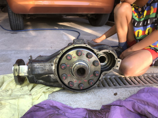

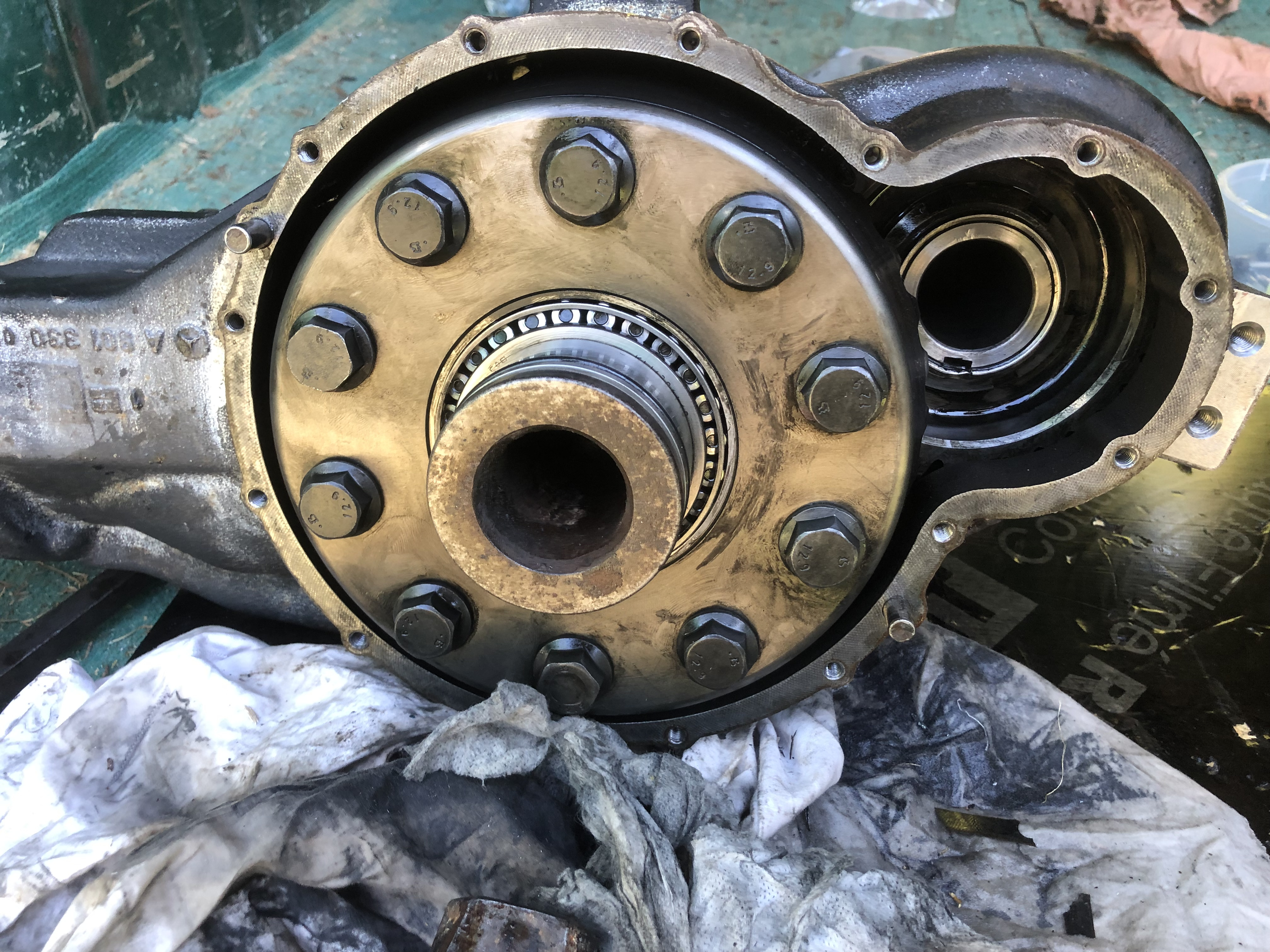

J’ai laissé le démontage pour le moment car il est difficile de le faire en télé travail ( je suis avec mon fils au Sri Lanka) mais j’aimerais trouver la solution avant mon retour.
Je n’avais pas compris que les tulipes de sortie étaient aussi les demi arbres qui sont donc sortis facilement car maintenu par des jonc d’arrêt.
Je n’ai pas besoin de démonter la tulipe d’entree car aucun jeu….. enfin j’espère!
Tous les roulements qui maintiennent les demi arbres sont morts je vais donc tous les changer.
Sur cette photo on voit la couronne, j’ai desseré les vis de maintien mais je n’arrive pas à la sortir….. or elle m’empêche d'accéder a l'écrou qui m'intéresse, Pour sortir l’arbre et accéder au roulement qui est mort et qui causait ces vibrations……
Merci à tous pour votre aide…..

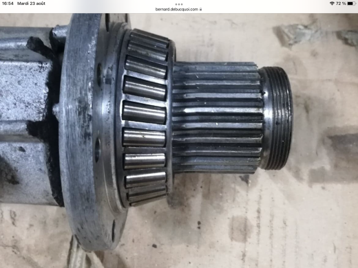

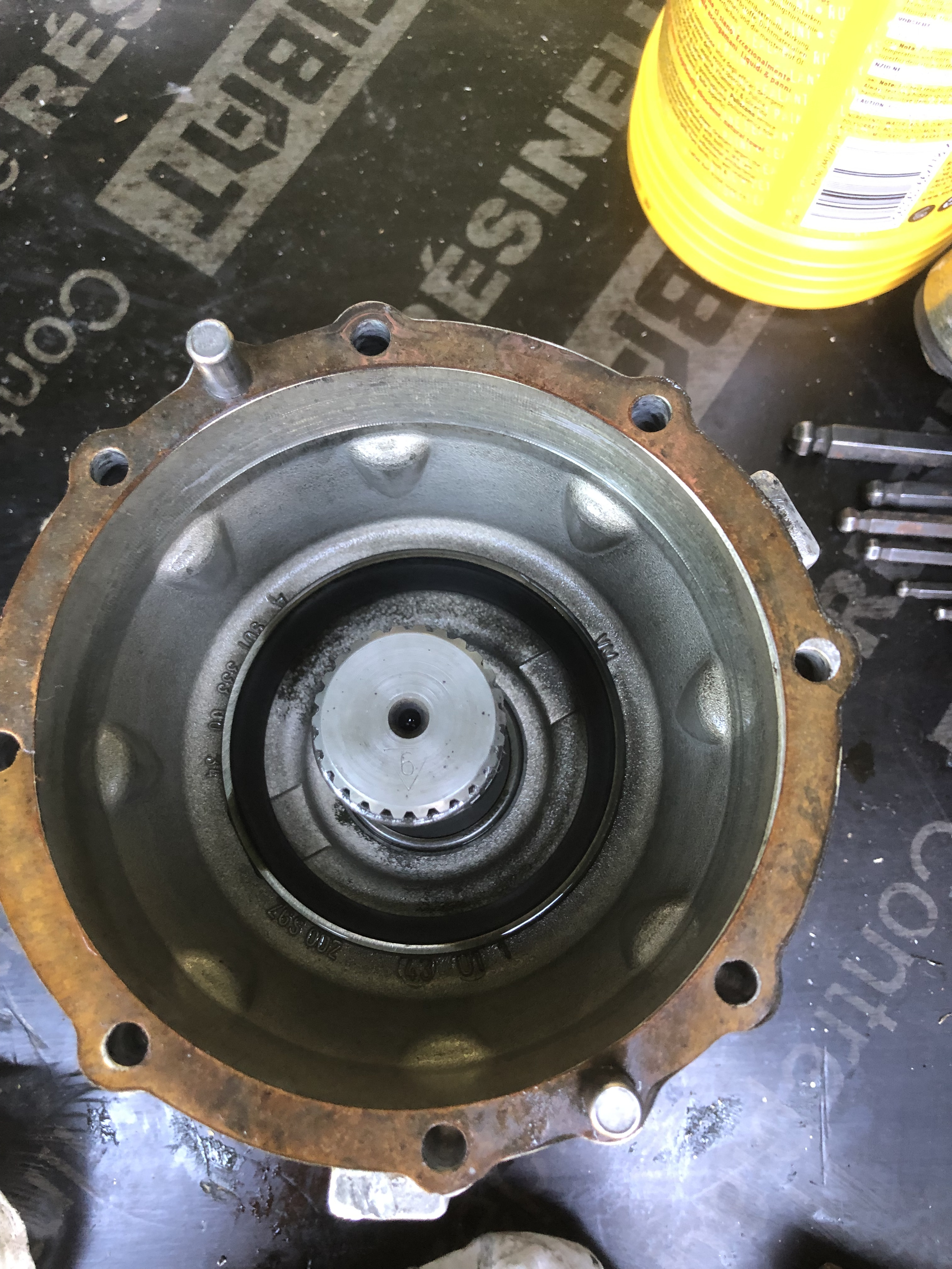

Voici une photo du pont de drumdrum.
C’est cette pièce que je n’arrive pas à sortir et on voit le roulement que je dois changer, en espérant que mes dents ne soient pas dans le même état…..
L ‘écrou de maintien est vissé sur le pas de vis que l’on voit…..
Une solution?

C'est un pas "standard" ou inversé ?
Alex73
Aventurier
Aventurier
Messages : 55
Enregistré le : 16 mai 2021 19:02
Re: Dépose - réparation pont avant
Message par Alex73 »
Fabien 42 & 69 a écrit : 23 août 2022 13:56 C'est un pas "standard" ou inversé ?
C’est un pas standard mais impossible de mettre une douille à cause de la couronne.
Avec un chasse je suis bien trop éloigné, l’angle est trop important pour avoir une frappe efficace…..
J’aimerais y arriver sans avoir à enlever la couronne mais je ne vois pas comment.
Sans oublier qu’il va falloir le monter après l’avoir…. Démonté….!!!!!
Merci Fabien.
Je peux bloquer l’ecrou et dévisser par l’autre extrémité de l’arbre c’est ça?
pepere63

Bonjour Alex73 ,
""Voici une photo du pont de drumdrum.
C’est cette pièce que je n’arrive pas à sortir et on voit le roulement que je dois changer, en espérant que mes dents ne soient pas dans le même état…..""
Si tu veux seulement changer le roulement qu'on voit sur la photo , tu peut le faire sans autre démontage : à l'aide d'une Dremel faire sauter la cage et les rouleaux puis faire une fente profonde dans le sens de l'axe de l'arbre . A un moment gros craquement quand la cage finit de se sectionner , et ça sortira tout seul . Remontage à la presse avec peut être refroidissement de l'arbre et petit réchauffage du roulement ( bain à l'huile chaude ) .
Bon courage . Bye .

Salut Pépère63,
La photo est celle du roulement à démonter mais ce n'est pas une photo de son pont à lui mais de celui de Drumdrum. D'où sa question pour déposer l'écrou qui maintien la pièce. L'idée de bloquer l'écrou et de tourner l'arbre c'est pas mal. Encore faut il pouvoir bloquer l'écrou !!! Mais ça doit pouvoir se faire.

sprintvignes a écrit : 24 août 2022 13:40 Salut Pépère63,
Merci
Oui et oui oui
Tomber le roulement ne devrait pas me poser de problème……Ni le changer. Enfin…..j’espère!
