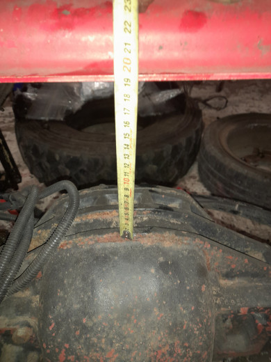

Nomade a écrit : 02 mars 2022 11:17 Ölwannentest (5).JPG
La butée ne devrait elle pas être sur la flèche rouge plutôt ?

Re: lames paraboliques et distance carter huile/pont avant
Message par Bruno Jordan »
Tu n'as pas besoin de monter le pont avec des sangles, tu mesures la distance entre la lame où vient s'appuyer la butée et le châssis sans tenir compte de la butée caoutchouc + 2 cm.
Puis tu doit retrouver cette mesure entre le point du pont qui peut arriver en contact avec le carter d'huile et le carter.
Si tu trouves moins il faut modifier le carter en conséquence.
On ne tient pas compte de la butée caoutchouc car celle ci peut ne pas être présente suite à destruction ou simplement perte.

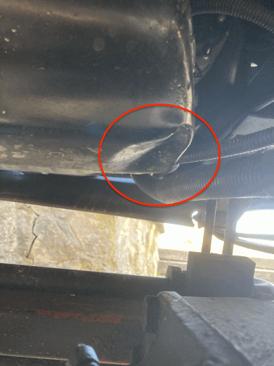

Voici le carter d'huile de mon moteur de rechange....
....... et celui-ci dans le véhicule. En comparant, on voit tout de suite que
a) quelqu'un y a travaillé assidûment avec un marteau et b) qu'il y a déjà de légères traces de contact.

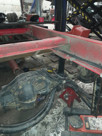

Ici, j'ai posé une baguette par le bas sur le cadre et déterminé la distance par rapport à la poulie.
Ici, j'ai posé une baguette sur 2 vis du carter d'huile et déterminé la distance par rapport au bord inférieur du cadre : 28mm à droite, 37mm à gauche.

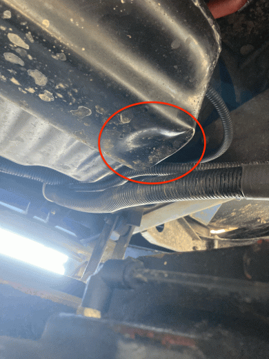

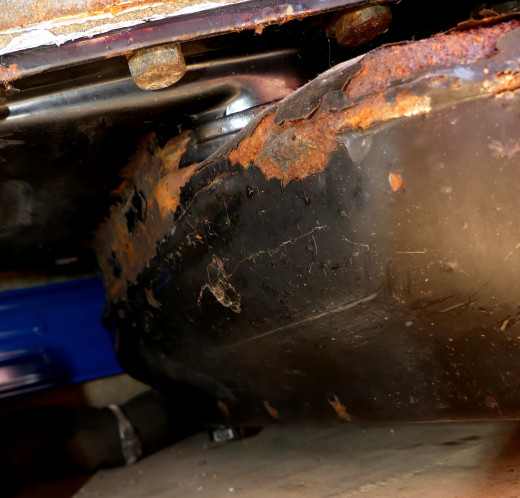

En me couchant sous le camion aujourd'hui voila la belle surprise que j'ai découvert: une belle bosse dans mon carter d'huile.
Pourtant je n'ai jamais fait de gros franchissement 4x4...

Yvan74 a écrit : 22 mars 2022 21:10 Salut.
Je suis en train de remplacer les silentblocs de lames arrière. C est peut être trop tard, mais voilà la mesure entre le point haut du pont arrière et le point le plus bas de la traverse (celle qui sert de support d amortisseurs sur les 4x2) qui se trouve juste au dessus du pont.
Les lames sont démontées sur les photos, le pont arrière posé sur les butées.
Si tu as besoin d autres mesures, n'hésite pas
Bonne continuation :drinkingcheers:

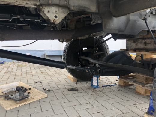

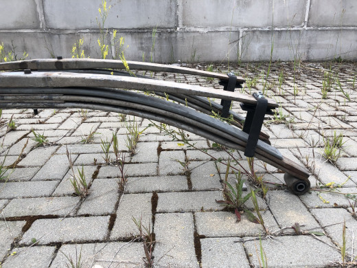

Chers tous,

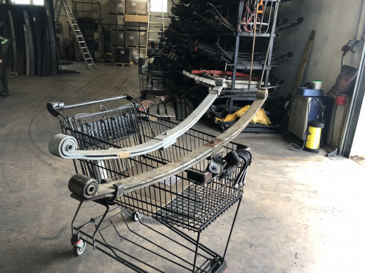

Je suis arrivée aujourd'hui chez DFF en Thuringe et j'ai commencé à réviser mes lames.
Les lames ont été révisées et une couche a été ajoutée. Toutes les douilles ont été changées. Demain, je les installerai et nous ferons ensuite l'AV.
Je suis très impatient - la voiture sera probablement un peu plus haute, mais je n'aurai plus le problème du carter d'huile (butée contre le boîtier du différentiel).
Je vais faire un rapport !
Hannes

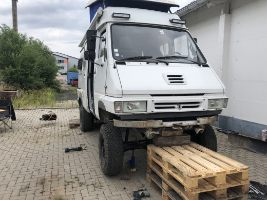

Chers amis, chères amies,

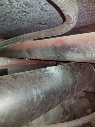

Les nouvelles lames sont maintenant installées, du moins à l'arrière. La voiture est maintenant nettement plus haute et se conduit beaucoup mieux ainsi.
Cependant, les vibrations ont à nouveau augmenté.

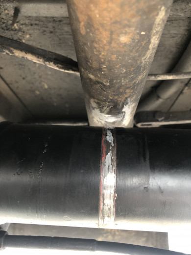

J'ai essayé d'ajuster l'angle du BT, mais sur le terrain, le cardan court supérieur frotte contre le châssis. Je n'arrive donc pas à obtenir l'angle dont j'ai besoin. Des idées ?
Chauffée la traverse au chalumeau là où sa touche et faire en enfoncement.Je pense que tu peux gagner facilement 2 cm

Salut Hannes,
Chez nous, il n'y a pas beaucoup de place, mais elle est suffisante.
Même avec un angle adapté de boîte de vitesses intermédiaire.

du fait que mon B est maintenant un peu plus haut que d'habitude, l'angle ne convient plus.
J'ai peur de devoir l'ajuster.

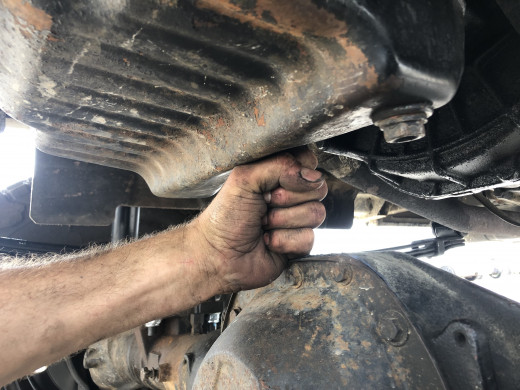

Chers tous,
Je suis de retour de Thuringe.
J'ai remplacé et renforcé les ressorts à l'arrière et monté de nouveaux ressorts à l'avant, en renforçant également une couche. J'ai l'impression que c'est un peu trop dur à l'avant, mais je vais rouler encore un peu pour voir ce que ça donne dans quelques kilomètres.
J'ai pu changer les ressorts sur place, les collaborateurs ont soulevé la voiture à plusieurs reprises avec le chariot élévateur pour que je puisse la monter et la démonter rapidement pour tester les Lames. Je ne sais pas combien de fois j'ai monté et démonté les lames :)
J'expérimente encore un peu avec la barre stabilisatrice et sans la barre stabilisatrice de l'essieu arrière, mais je pense que je vais la laisser dehors.
Après avoir ajusté un peu plus l'angle du BT et avoir dû plier un peu le cadre pour cela, les vibrations ont complètement disparu.
Il y a maintenant suffisamment de place entre l'essieu et le carter d'huile.
La voiture est maintenant environ 5 cm plus haute.
Une réussite totale et pour ceux qui ont besoin de nouveaux ressorts, ceux de DFF connaissent maintenant aussi le Ponti :)
Je le recommande vivement !
https://federfachmann.de/
