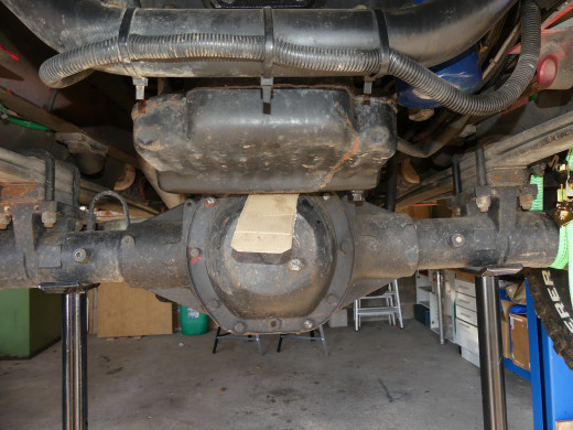

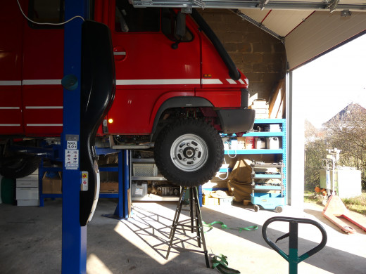

Salut tout le monde !
ce problème ne m'a pas laissé de répit.
En réfléchissant un peu, j'ai trouvé un moyen d'amener la suspension presque jusqu'aux butées. Je n'aurais pas pu serrer davantage les sangles de serrage de 1000daN sans les endommager.
Maintenant, il est encore possible de glisser un morceau de carton entre l'essieu et le carter d'huile.
Mais en y regardant de plus près, on s'aperçoit que la barre d'accouplement est déjà en contact avec le carter d'embrayage.
Les butées de fin de course ont une hauteur de 70 mm. La distance au ressort est de 1,5 et 2cm.
Ma conclusion pour moi reste inchangée :
Ne rien changer ; rouler d'abord.

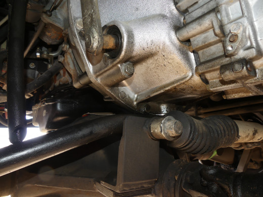

Je n'ai pas de photos des différents carters, d'ailleurs il ne sont pas référencé dans le catalogue Renault.Hannes-Kraisle wrote: 28 Feb 2022 15:08 As-tu des photos des différents carters d'huile ?
Quel est mon carter d'huile ? (sur la photo)
Je m'en suis rendu compte quand j'ai changé mon moteur et que je cherchais des pièces.
Voici des photos qui viennent de rectifshop.fr le site qui m'a accompagné pour trouver tous les différents joints et autre pièces.
Le joint de gauche correspond au montage 4x4, celui de droite correspond a du 4x2.

j'ai eu le même problème sur la renault colorale 4x4: l'épaulement du carter est plus long pour laisser passer le nez de pont

C'est une "coupe franche" du carter ! Ça ne doit pas faciliter l'évacuation des saletés lors de la vidange...
Pour le même moteur (placé bien plus en avant du pont) sur le R2087, le carter est "normal"

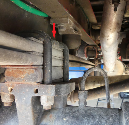

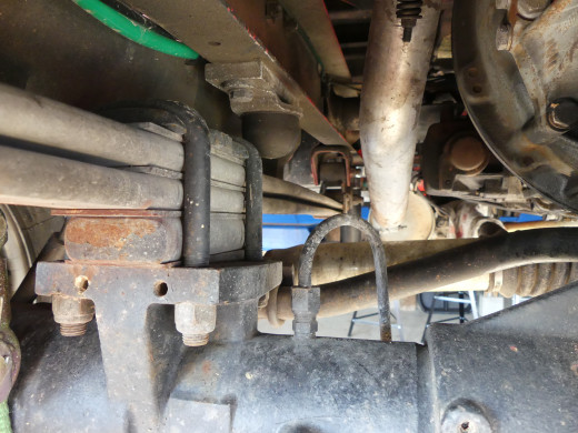

il semblerait que sur la photo des butées , celles-ci ne soit pas a leur place ...a l'envers?
des butées qui se font sur les lames ce n'est pas normal, elles doivent "taper" sur leur platine de fixation .

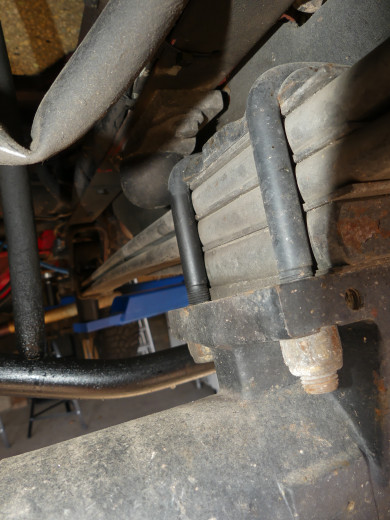

Bonjour la communauté,
Les ressorts à lames ont normalement un boulon de cœur.
Celui-ci permet de positionner le ressort et l'axe l'un par rapport à l'autre.
Dans mon cas, je peux également le sentir au toucher.
@Hannes,
Tu as probablement déjà réfléchi à la question de savoir si ton train de roulement pourrait être plus bas que la normale.
Guten Morgen Gemeinde,
Blattfedern haben normalerweise einen Herzbolzen.
Über diesen sind Feder und Achse zueinander positioniert.
Diesen kann ich bei mir auch ertasten.
@Hannes,
darüber ob dein Triebsatz tiefer hängen könnte als normal, hast Du vermutlich schon nachgedacht.

La butée ne devrait elle pas être sur la flèche rouge plutôt ?
- Posts: 21095
- Joined: 27 Jun 2008 16:03
Re: lames paraboliques et distance carter huile/pont avant
c'est pareil sur celui de martouf download/file.php?id=77992&mode=view
pareil sur celui de Hannes download/file.php?id=77990&mode=view
pareil pour newone et ainsi de suite download/file.php?id=60800&mode=view
je suis d'accord que ça parait curieux mais en même temps si pres du point de fixation ça change pas grand chose si ce n'est qu'elles semblent ne jamais pouvoir toucher ...du moins pas les 2 en même temps, mais l'une après l'autre peut être en croisement de pont.
