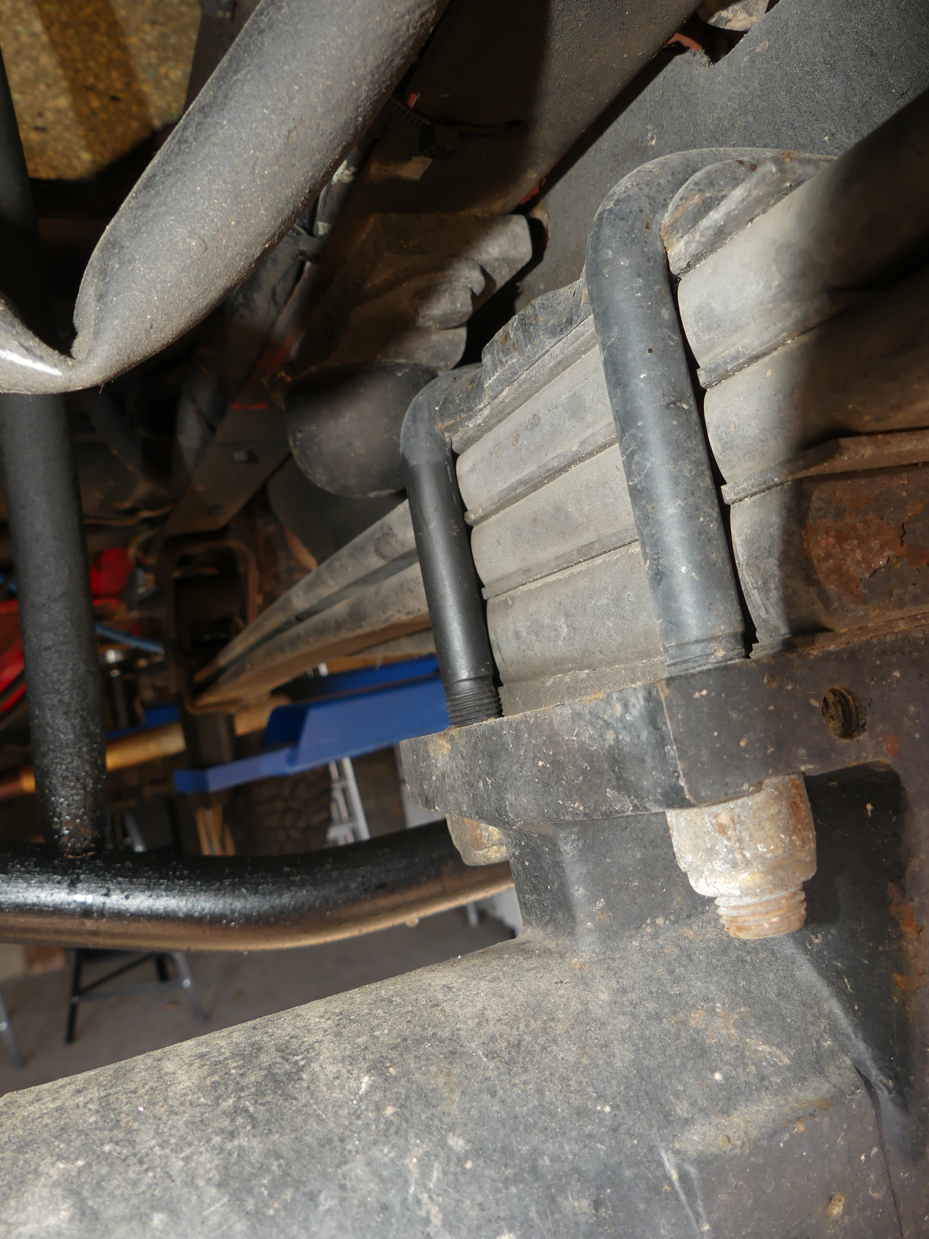

Re: lames paraboliques et distance carter huile/pont avant
ce problème ne m'a pas laissé de répit.
En réfléchissant un peu, j'ai trouvé un moyen d'amener la suspension presque jusqu'aux butées. Je n'aurais pas pu serrer davantage les sangles de serrage de 1000daN sans les endommager.
Maintenant, il est encore possible de glisser un morceau de carton entre l'essieu et le carter d'huile.
Mais en y regardant de plus près, on s'aperçoit que la barre d'accouplement est déjà en contact avec le carter d'embrayage.
Les butées de fin de course ont une hauteur de 70 mm. La distance au ressort est de 1,5 et 2cm.
Ma conclusion pour moi reste inchangée :
Ne rien changer ; rouler d'abord.
Hallo zusammen,
das Problem hat mir keine Ruhe gelassen.
Mit etwas Überlegung habe ich einen Weg gefunden, die Federung fast bis auf die Anschläge zu bringen. Die 1000daN-Spanngurte hätte ich ohne Beschädigung nicht weiter anziehen können.
Jetzt lässt sich noch ein Stück Pappe zwischen Achse und Ölwanne durchschieben.
Aber auf den zweiten Blick fällt auf, daß die Spurstange schon am Kupplungsgehäuse anliegt.
Die Endanschläge sind 70mm hoch. Der Abstand zur Feder ist 1,5 und 2cm.
Mein Fazit für mich bleibt unverändert:
Nix ändern; erstmal fahren.
Mon ressort droit ne semble pas si différent de l'autre. Mais même si le ressort était normal, cela ne résoudrait pas le problème.
Je roule ici à pleine charge et à chaque grosse bosse, j'ai peur de me faire casser le carter d'huile.
Si je conduisais vraiment la voiture en tout-terrain, même avec des ressorts neufs, le problème serait là. Avec 4 tonnes en mouvement, il y a tellement de pression sur l'essieu avant en tout-terrain qu'il est impossible de simuler cela avec des sangles.
Si le carter d'huile bute contre les tampons, c'est que quelque chose ne va pas. Et on voit clairement quelles sont les butées d'origine. Nous avons les mêmes, sauf que chez moi, quelqu'un avait intelligemment ajouté des entretoises.
C'est tout simplement une erreur de conception totale et je ne comprends pas que je sois le premier à voir ce problème chez Ponti.
il semblerait que sur la photo des butées , celles-ci ne soit pas a leur place ...a l'envers?
des butées qui se font sur les lames ce n'est pas normal, elles doivent "taper" sur leur platine de fixation .
Les ressorts à lames ont normalement un boulon de cœur.
Celui-ci permet de positionner le ressort et l'axe l'un par rapport à l'autre.
Dans mon cas, je peux également le sentir au toucher.
@Hannes,
Tu as probablement déjà réfléchi à la question de savoir si ton train de roulement pourrait être plus bas que la normale.
- Messages : 22717
pareil sur celui de Hannes download/file.php?id=77990&mode=view
pareil pour newone et ainsi de suite download/file.php?id=60800&mode=view
je suis d'accord que ça parait curieux mais en même temps si pres du point de fixation ça change pas grand chose si ce n'est qu'elles semblent ne jamais pouvoir toucher ...du moins pas les 2 en même temps, mais l'une après l'autre peut être en croisement de pont.
Pour les butées , il est vrai que mécaniquement elles seraient mieux placées dans l'axe du pont mais comme elles n'en sont pas loin ça fonctionne sans dommage.
Quand je faisais des proto trial , pour avoir la mesure maximale de monté du pont et être sûr qu'il ne touche pas le carter d'huile , c'était mesure sans la butée caoutchouc plus 2 cm car le moteur peut descendre par compression des silent bloc support moteur
Les distances entre le moyeu de la roue et le bord inférieur de l'aile (plastique) et la distance entre le ressort et le tampon étaient les mêmes que pour toi, Beda.Beda a écrit : 02 mars 2022 10:51
Cela signifie que je vérifie que mon moteur et ma boîte de vitesses ne sont pas descendus trop bas ?Bruno Jordan a écrit : 02 mars 2022 12:11
Où puis-je prendre des mesures judicieuses ?
- Messages : 3351
Il faut déjà faire une vérification visuelle
Je pensais à la compression des silentbloc en cas de gros choc en roulant.
Le pont va monter mais le moteur va aussi descendre en compressant les silenbloc.
