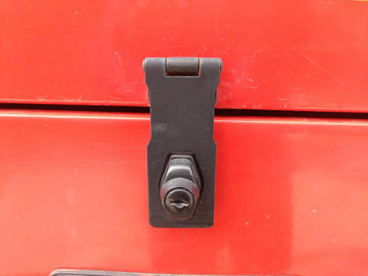

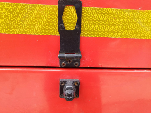

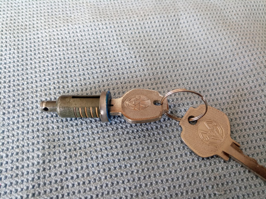

Bonjour, Pour David , j'ai trouvé des barillets de 4L ? Mais la partie arrière cylindrique de celui-ci est trop courte ,pas assez de longueur . Pour la condamnation et fermeture des coffres je joints les photos de l'ensemble . A +

je vois que pour les coffres c est compliqué de rajouter des serrures

J'ai démonté les barillets mais ce ne sont pas les mêmes longueurs au niveau de la partie cylindrique arrière du barillet :( donc je cherche une solution et si quelqu'un a une idée je suis preneur . Pour l'instant J'ai mis en standby ,j'ai installé un système antidémarrage difficile à trouver . :?

Pour les barillets des séries midliner il faut amener le barillet chez un commerçant qui fait des clefs et avec il peut refaire des clefs.
Moi je l'ais fait ça ma coûté 20€.

les barillets se démontent assez facilement pour faire une copie de clée.
viewtopic.php?p=200458&hilit=le+S170.13#p200458
Sinon, oui aller voir un serrurier avec les barillets.

Merci Xavier .J' ai bien regardé ton poste et fait deux clefs mais ça n'a pas marché :( pas doué , donc je vais aller voir un serrurier . Je ne ferai pas un bon cambrioleur ;)

pour ma part j ai bien réussi à démonter le barillet, mais je ne trouve personne capable de refaire la clé sans un modèle
je suis passé ce matin voir RVI mais à 102.75ht les deux barillets ca pique fort et il en faut 4
si vous avez une solution je suis preneur car un camion qui ferme pas... je suis pas tranquille quand même

Effectivement, pas facile de démonter les barillets, Xavier-64 m'avait bien aiguillé pour ça.
Par contre pour la clé, je suis allé voir le premier serrurier/cordonnier du coin et il m'a fait les clés pour pas très cher.
Je pense qu'il faut faire le tour des petits ateliers qui se trouvent dans les galeries de centre commerciaux ou dans les petites (et souvent vieilles) boutiques de centre ville.
