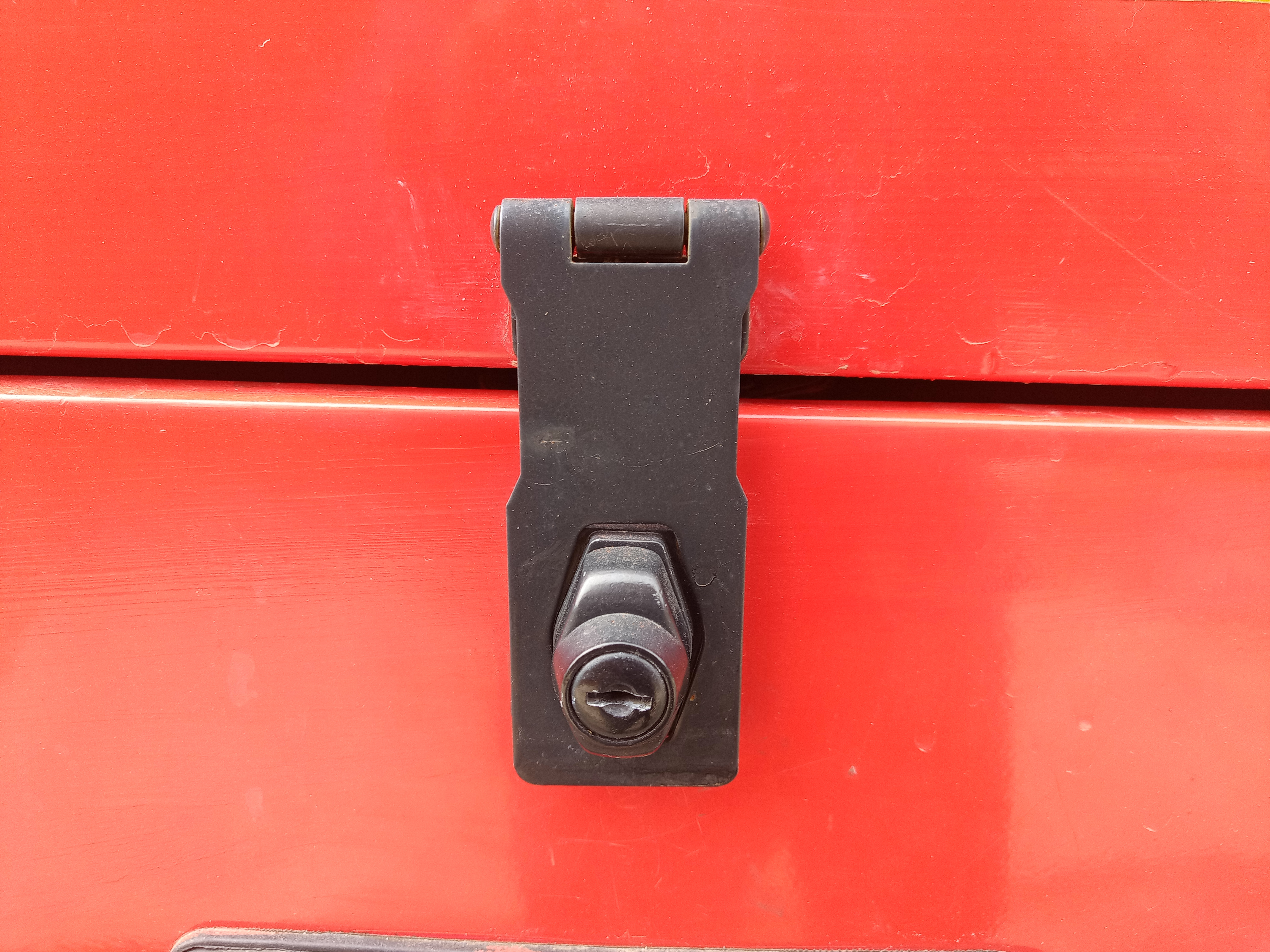

Bonjour, Pour David , j'ai trouvé des barillets de 4L ? Mais la partie arrière cylindrique de celui-ci est trop courte ,pas assez de longueur . Pour la condamnation et fermeture des coffres je joints les photos de l'ensemble . A +

je vois que pour les coffres c est compliqué de rajouter des serrures
du coup les cylindres de 4l tu as réussi à les monter ou bien c est pas passible

J'ai démonté les barillets mais ce ne sont pas les mêmes longueurs au niveau de la partie cylindrique arrière du barillet
donc je cherche une solution et si quelqu'un a une idée je suis preneur . Pour l'instant J'ai mis en standby ,j'ai installé un système antidémarrage difficile à trouver .
