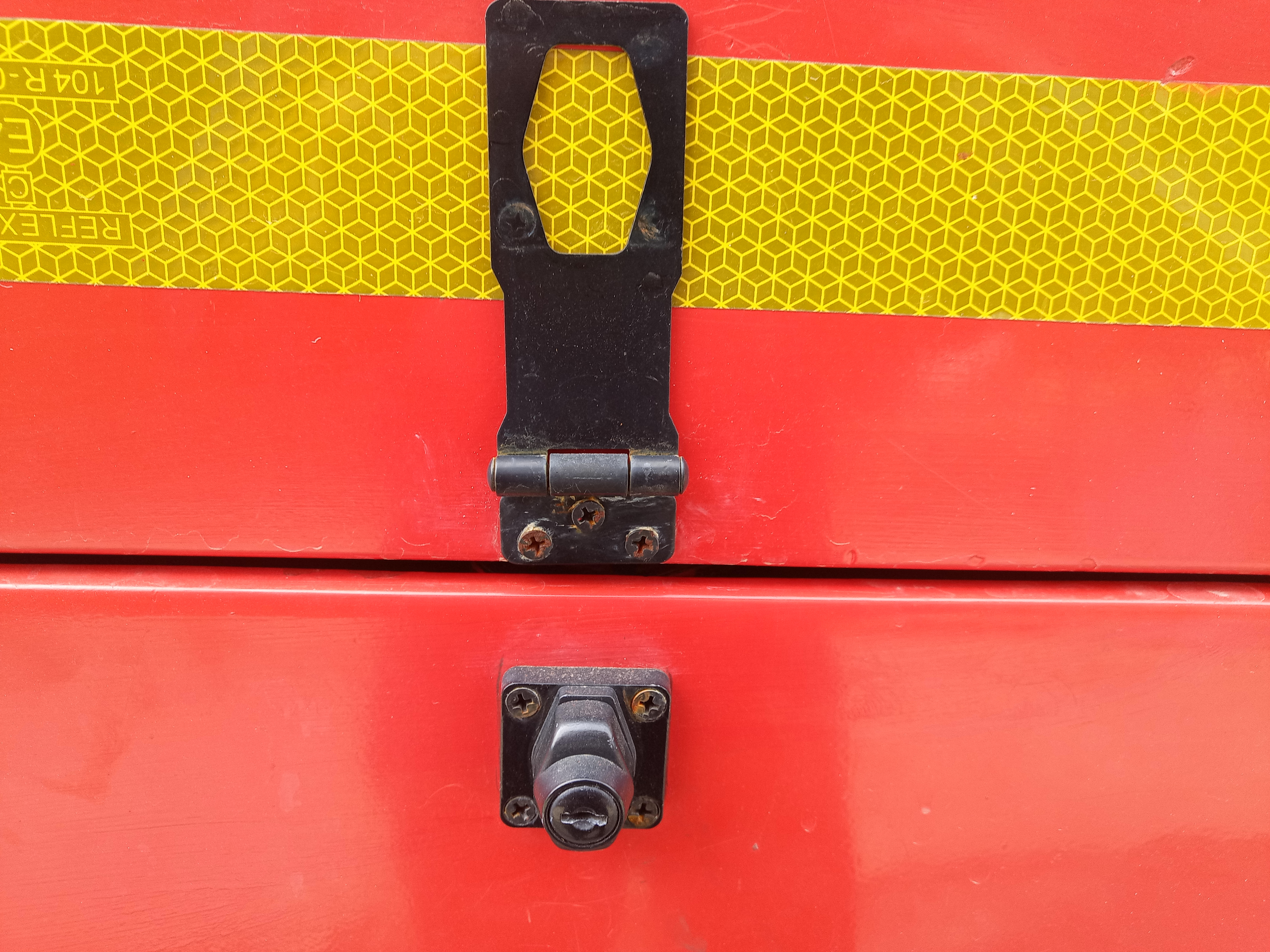

Bonjour, Pour David , j'ai trouvé des barillets de 4L ? Mais la partie arrière cylindrique de celui-ci est trop courte ,pas assez de longueur . Pour la condamnation et fermeture des coffres je joints les photos de l'ensemble . A +

merci pour ces précisions
je vois que pour les coffres c est compliqué de rajouter des serrures
du coup les cylindres de 4l tu as réussi à les monter ou bien c est pas passible
