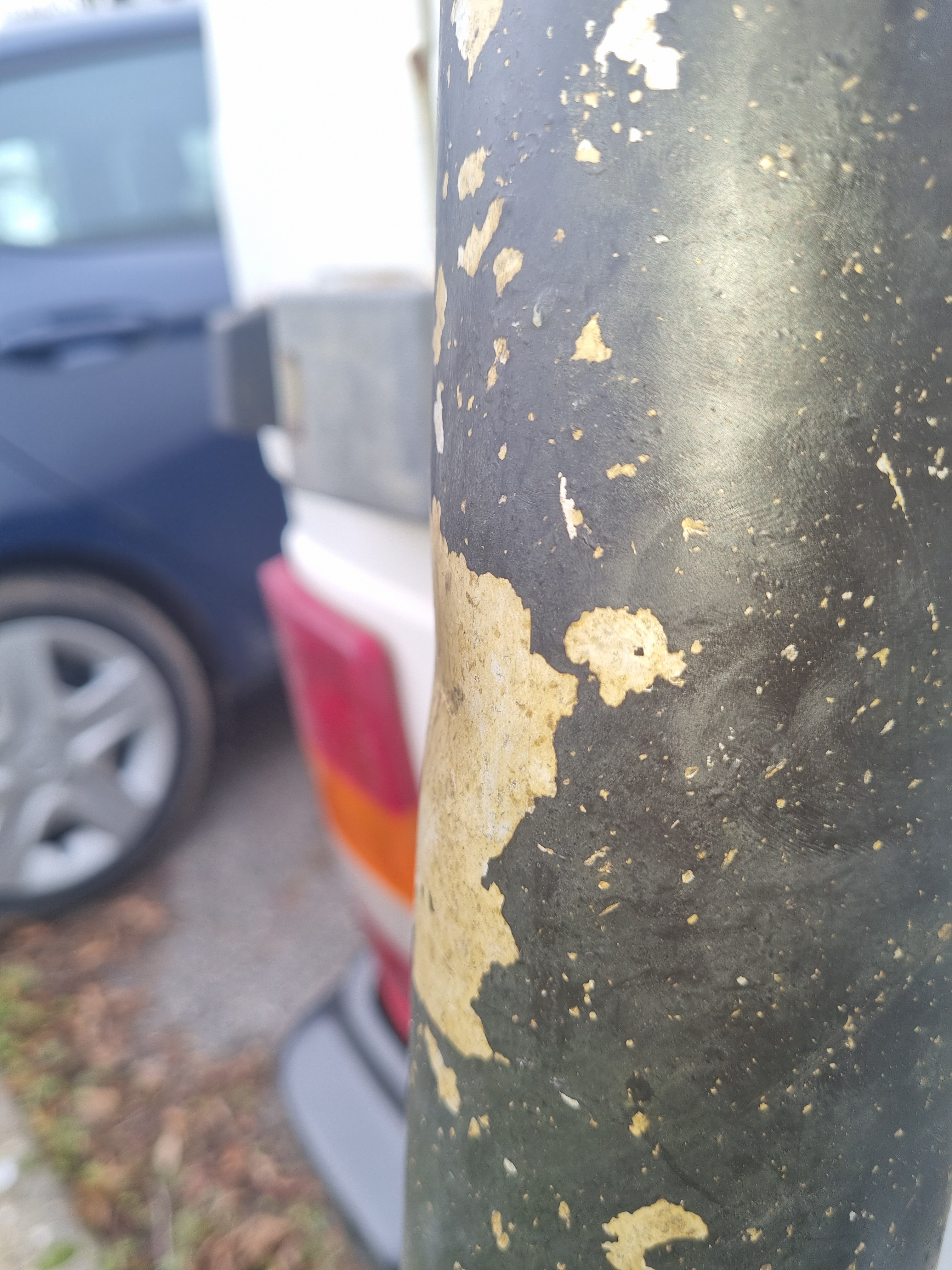

Ah merde bah justement je viens de voir un petit choc sur l'arbre... je vais aller voir un pote pour le mettre sur les chandelles et faire les test que vous me suggéré!
En attendant je met des photos pour voir si vous voyer des choses anormal que je ne soupçonne pas !

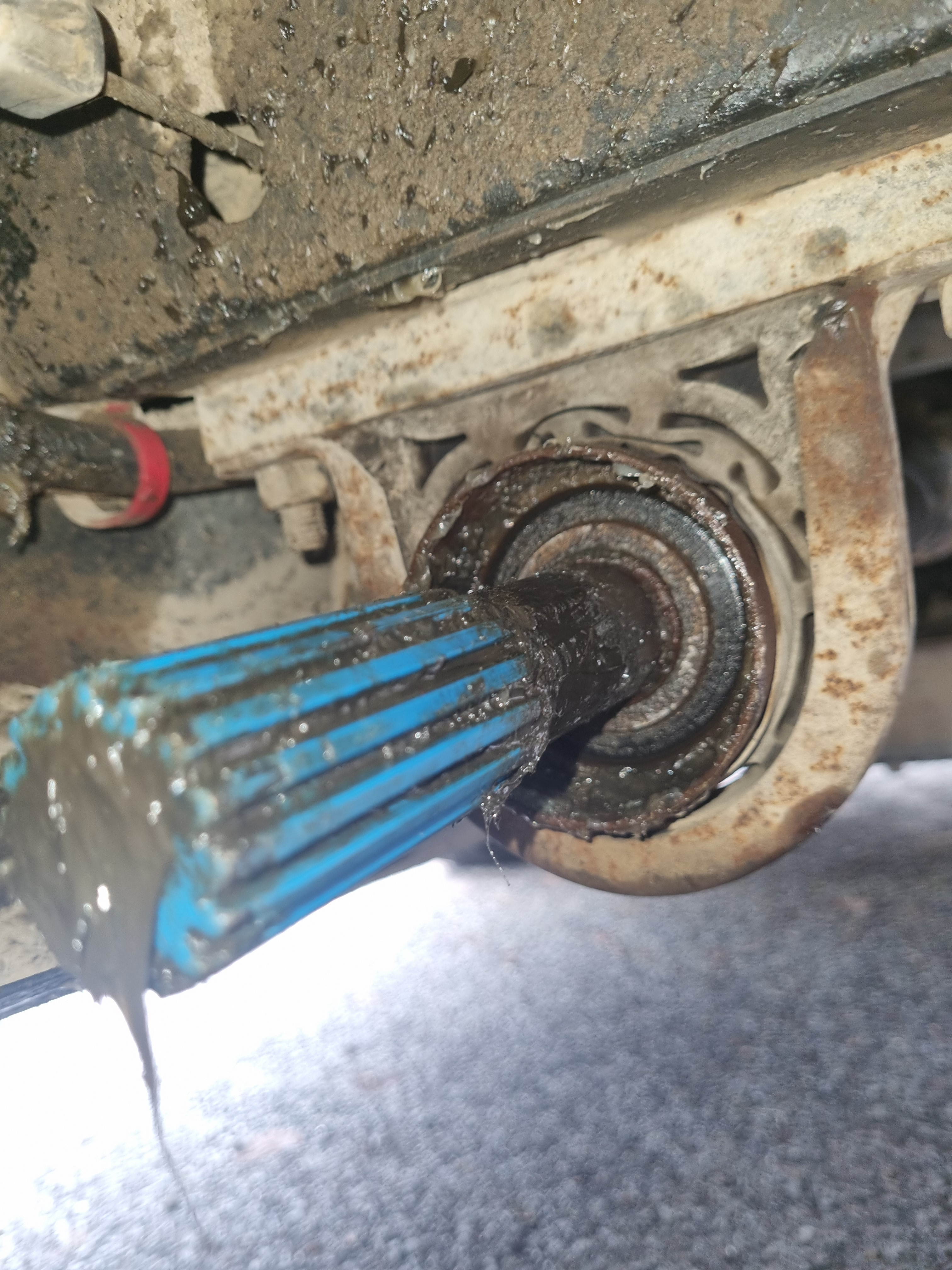

Ou il y a les cannelures bleues, ça ne se remet pas bêtement en place, il y a une place bien précise, voir si il y a pas un coup de pointeau, un repère quelconque vers les cannelure et sur l'arbre.

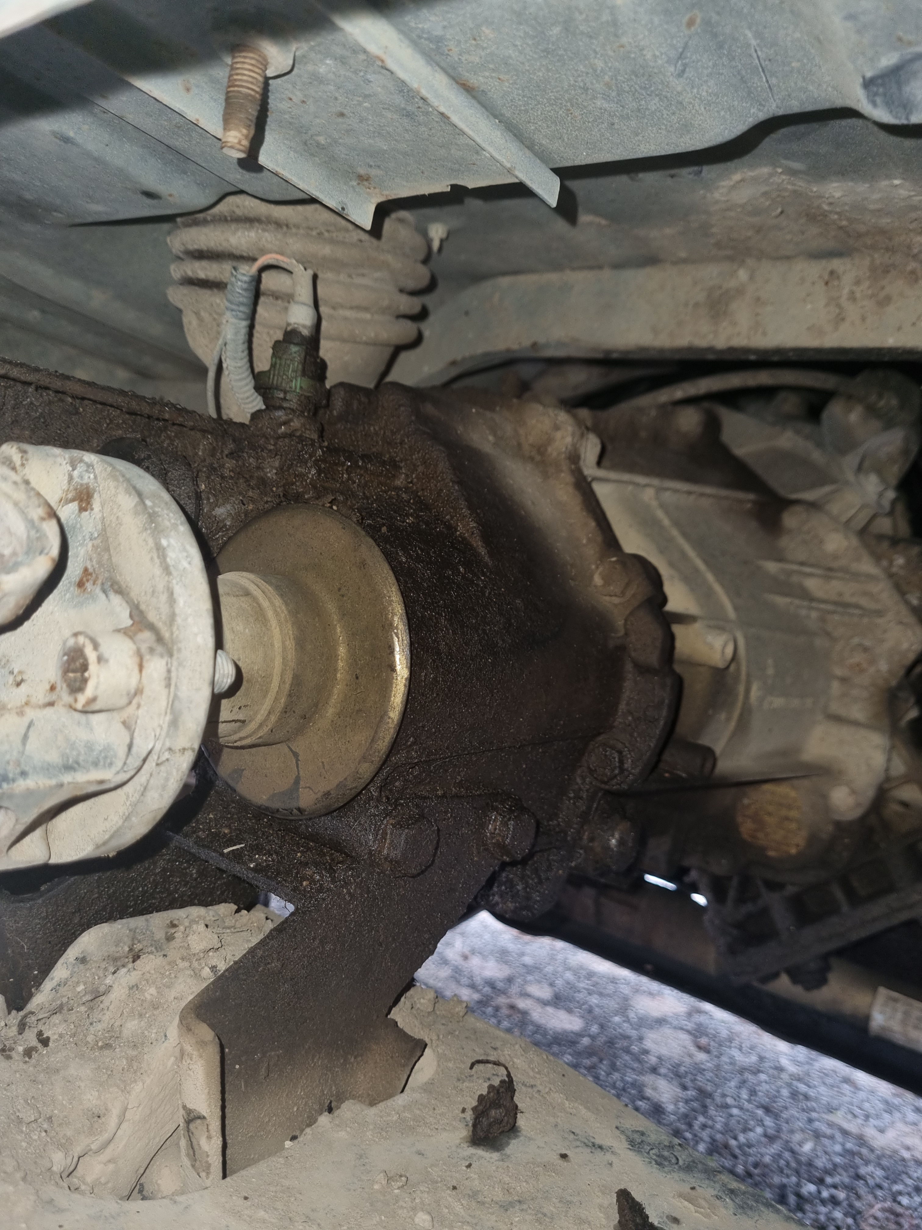

luc: il n'y a pas de flectorsur ce modèle , s'est 2 cardans et un palier..... :D
sinon ouai remettre l'arbre en phase.... mais vu l'angle très faible que prend l'arbre des trafic, pas sur que cela génère du bruit et/ou vibrations....
par contre, sur la première photo, il a pris une belle nèfle, vérifie qu'il ne soit pas tordu avec un truc bien droit....

Et comme les cannelures sont plus épaisse à un endroit pas possible de remettre l'arbre dans une mauvaise position? Ou j'ai pus le mettre à l'envers ?
Sinon la petite bosse pourrait faire trembler tout le camion???

pas la bosse en elle même, seulement cette bosse ou plutôt creux peut être un indice que ton arbre n'est plus droit et ça par contre oui.
et bien vu pour les cannelures c'est le detrompage normalement pas de risques de le monter déphasé dans ce cas.

OK donc je vais regarder Avec une règle que l'arbre soit bien droit!
