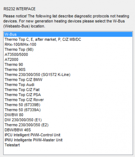

Chapeau
Outilleur
Outilleur
Messages : 43
Enregistré le : 18 oct. 2020 11:05
Re: webasto, eberspacher
Message par Chapeau »
sprintvignes a écrit : 01 déc. 2021 19:54
Chapeau a écrit : 28 nov. 2021 21:15
Oui, quelque chose comme ça : tu fais un bordereau colissimo sur le site de la poste tu me l'envoies par mail, je t'expédie le colis avec (comme ça, ça me coûte rien :p) et quand tu as fini avec, tu me le réenvoies et voilà !
Il faut un logiciel (qui ne fonctionne que sous windows) et que je peux te passer aussi.
Je te ferai un mp pour organiser ça. Mon webasto provient d’une bmw 530d années début 2000. c’est un thermo top z/c d.
Voilà la liste des appareils gérés :
Donc a priori, c'est bon pour cette partie là !
Il reste à savoir comment le raccorder au boitier, a priori, c'est le fil (2)/jaune du connecteur X1 (celui avec le plus de fils), une alim et une terre.
Message par Pierre Dutrey »
Je sais pas si ça marche..
