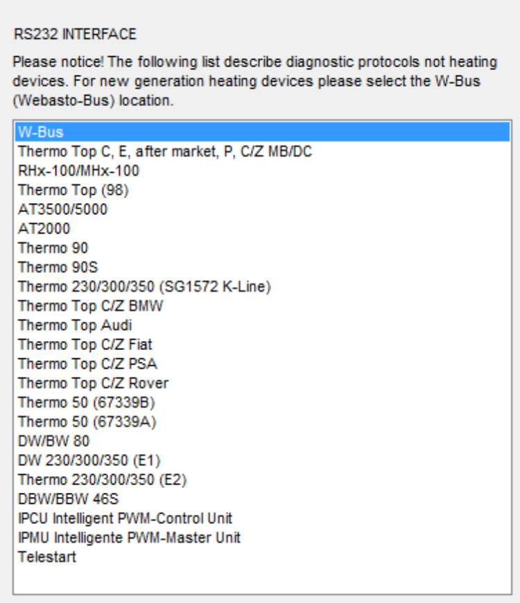

Je te ferai un mp pour organiser ça. Mon webasto provient d’une bmw 530d années début 2000. c’est un thermo top z/c d.Chapeau a écrit : ↑28 nov. 2021 21:15
Oui, quelque chose comme ça : tu fais un bordereau colissimo sur le site de la poste tu me l'envoies par mail, je t'expédie le colis avec (comme ça, ça me coûte rien :p) et quand tu as fini avec, tu me le réenvoies et voilà !
Il faut un logiciel (qui ne fonctionne que sous windows) et que je peux te passer aussi.
Sprinter 311 cdi 4x4 2005
Toyota FJ40 mais... en Lego !
Re: webasto, eberspacher
Voilà la liste des appareils gérés :sprintvignes a écrit : ↑01 déc. 2021 19:54Je te ferai un mp pour organiser ça. Mon webasto provient d’une bmw 530d années début 2000. c’est un thermo top z/c d.Chapeau a écrit : ↑28 nov. 2021 21:15
Donc a priori, c'est bon pour cette partie là !
Il reste à savoir comment le raccorder au boitier, a priori, c'est le fil (2)/jaune du connecteur X1 (celui avec le plus de fils), une alim et une terre.
