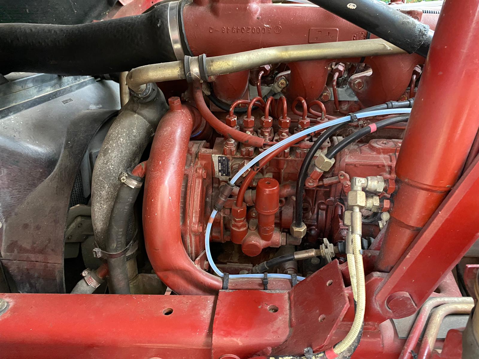

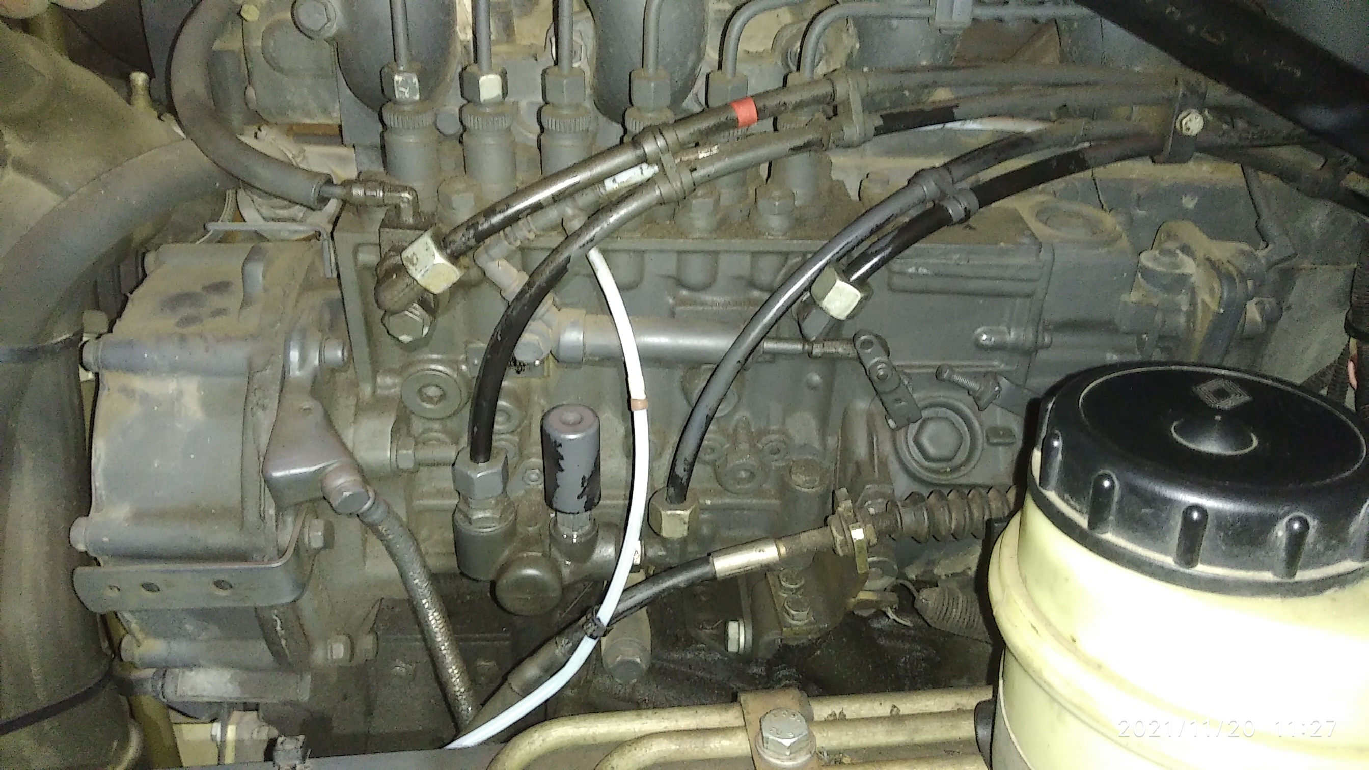

Suite bonne idée de David Breizh Family j'ai acheté une poire d'amorçage.
Déjà en première remarque : c'est 20 fois plus facile et efficace que la pompe manuelle sur la PI, ça envoie du volume.
Ensuite comme quelqu'un l'avait l'avait suggéré, pas le peine de dévisser les raccords sur les injecteurs en espérant laisser s'échapper l'air en amorçant à la main: rien ne passe à travers la PI. Il faut le faire à mon avis en dernier recours en faisant tourner la PI au démarreur. Mais je n'ai pas eu besoin, après purge du raccord en entrée de PI il est parti au second coup de démarreur.
J'ai monté la poire directement en sortie de réservoir, ce qui a permis de mettre en évidence une fuite au niveau de mon raccordement d'une durit sur le réseau rigide du cam. La fuite était invisible avec pompage en aval / aspiration d'air, donc reste sec.

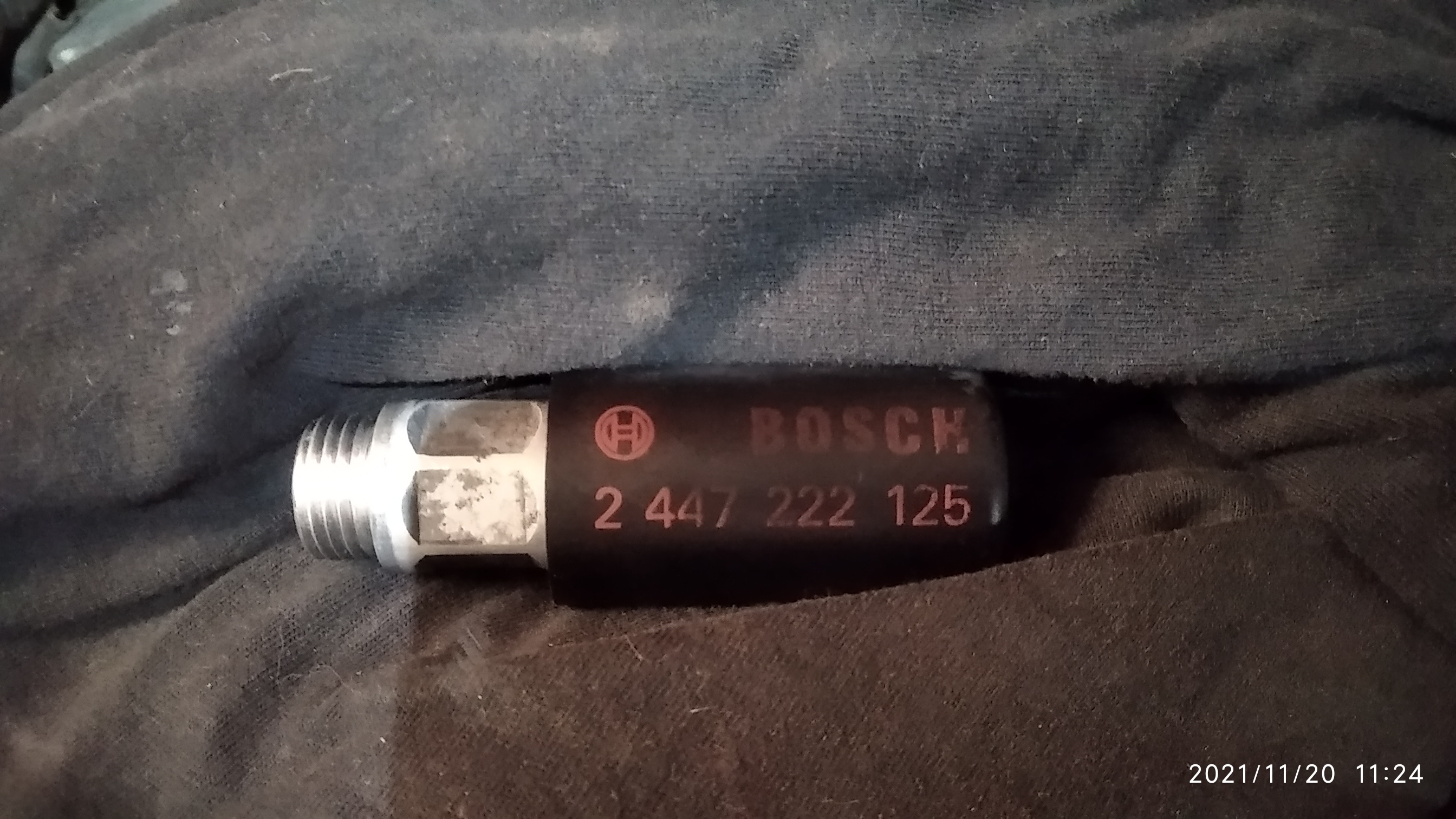

Sinon je n'ai pas entendu de bruit de clapet. Bizarre. Je me demande si je ne vais pas commander une pompinette BOSCH d'avance, ça coûte que 11 euros.
https://www.trodo.fr/pompe-d-alimentati ... F8QAvD_BwE
J'ai retiré ma poire d'amorçage (en refaisant une mini prise d'air évidemment) et je m'interroge sur l'utilité de la laisser en place.
Avantage : hyper efficace pour réamorcer en cas de panne séche avec nos petits réservoirs de 130l...
Inconvénient: c'est une source de défaillance supplémentaire. Avec le temps ça va sécher, se craqueler...
Quel est votre avis ?

Dans la foulée, je vous conseille un clapet anti-retour à placer après la poire, surtout si il y a des risques de prise d'air plus loin.
Coucou Denis,
Les "poires" sont passantes et anti retour :D
Messages : 3302
Re: En rade: désamorçage pompe à injection Midliner
Message par Bruno Jordan »
C'est donc une bonne poire :lol:
