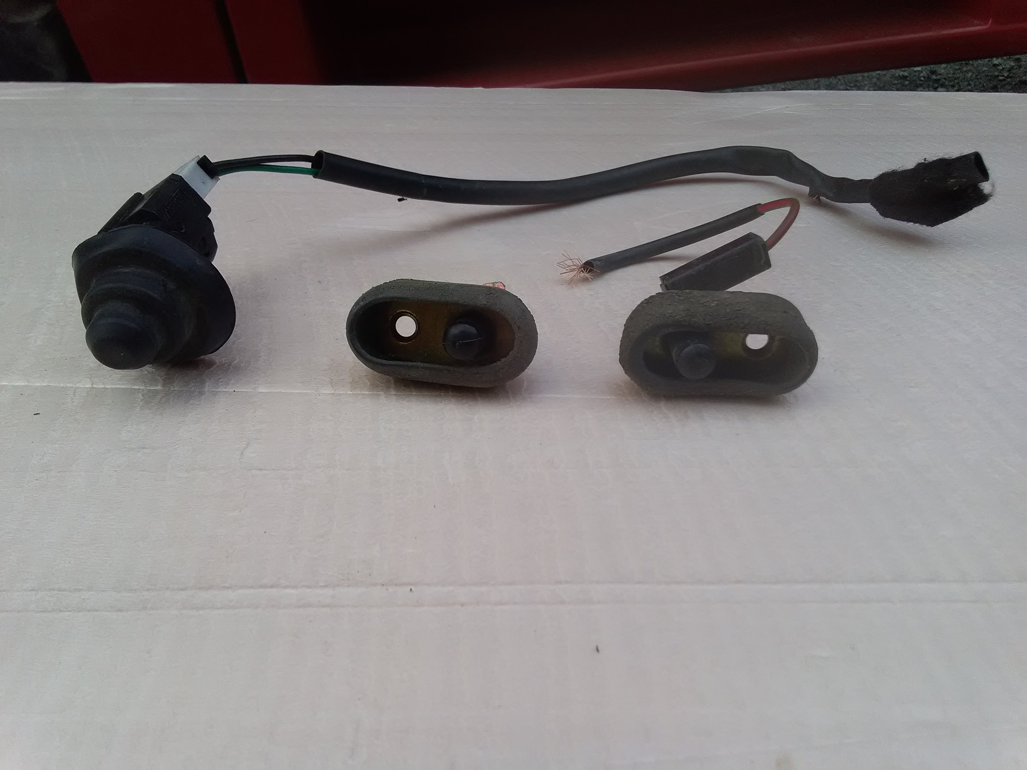

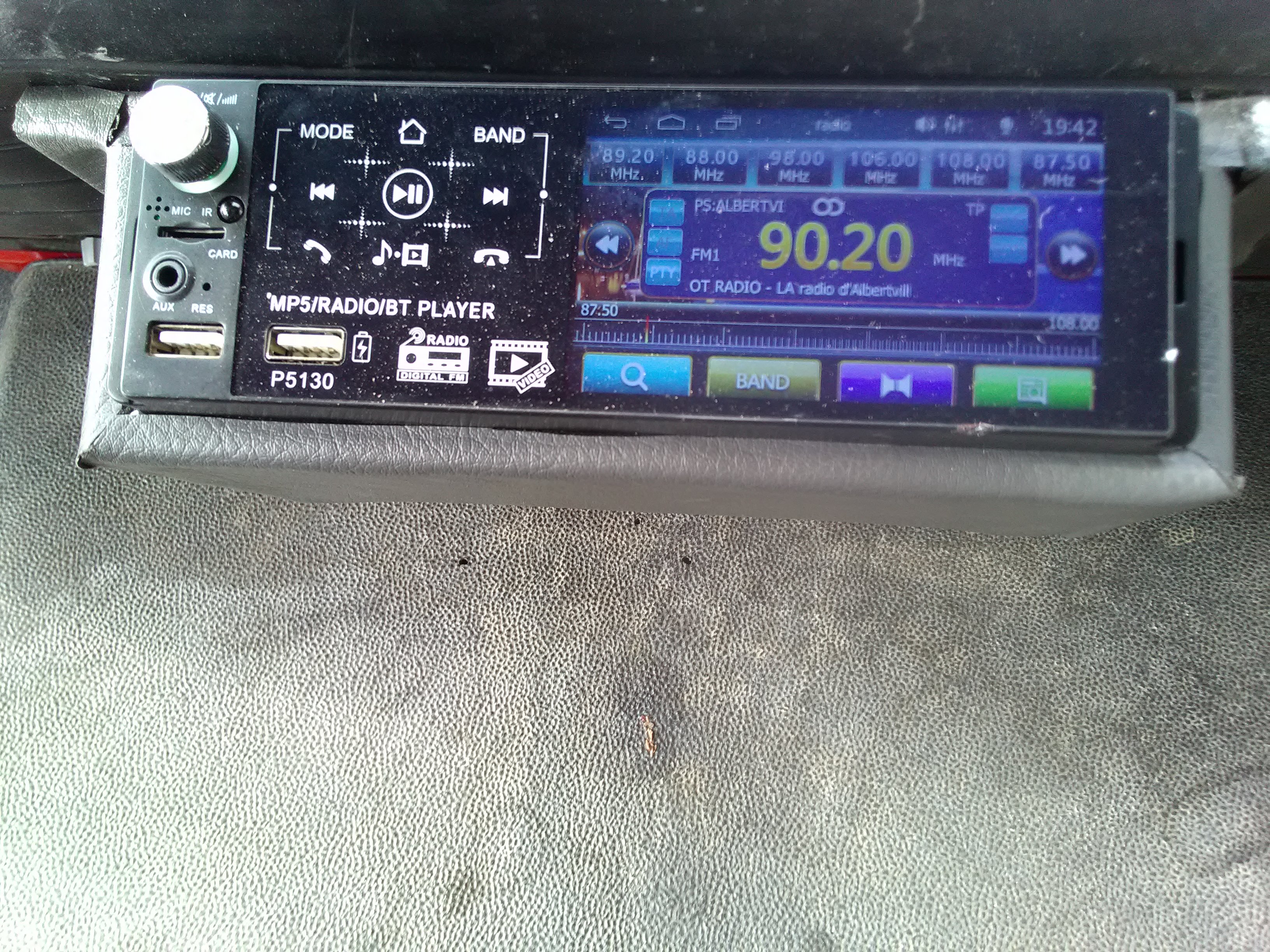

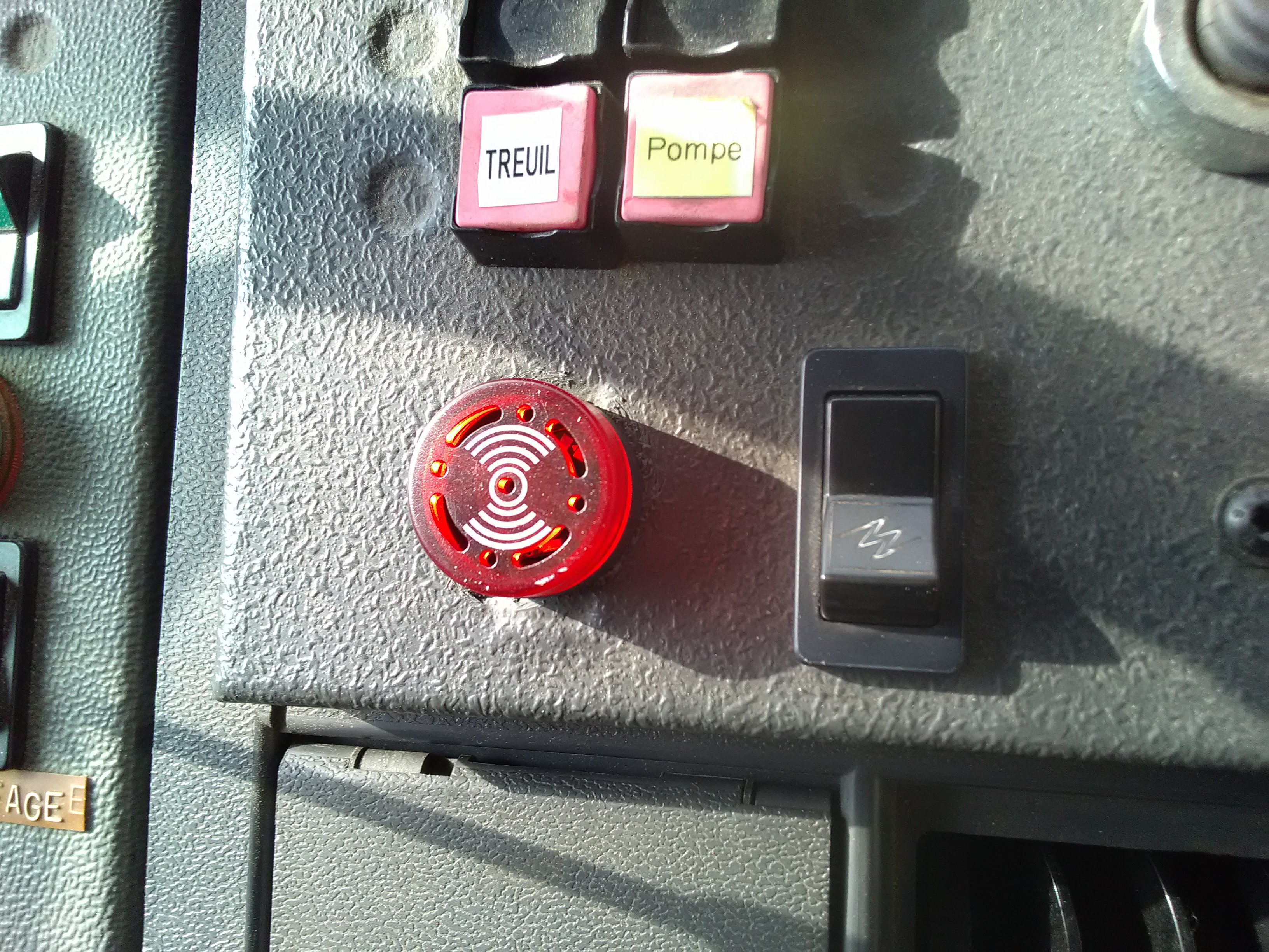

Bonjour à tous . Avancement des travaux pour l'alarme des coffres et de la passerelle escalier .J'ai retiré les lignes électriques en 0.75 depuis les contacteurs de mes coffres, changés certains et rallongé jusqu'au contact du tableau de bord avec une alarme visuel et sonore . Je mets le contacte et si j'ai un coffre d'ouvert ou l'escalier encore en place l'alarme se met en route. Je peux vous dire que je suis pas près d'oublier les portes des coffres ou l'escalier . J'ai par la même occasion installé du 12 v sur le tableau de bord avec transfo . Contacteurs trouvés dans les casses voitures . Merci à Xavier pour les plans et conseils .
