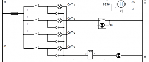

Bonjour à tous . Je lance une bouteille à la mer . Je recherche un système de contacteurs pour mes soutes et escalier avec un avertisseur dans la cabine , montage simple et facile à réparer en 24 v . Merci .
A l'herbe fraiche !
A l'herbe fraiche !
Messages : 2623
Re: Début des travaux sur notre S 170
Message par xavier-64 »

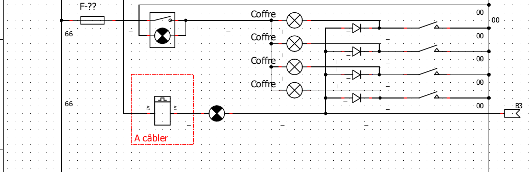

j'avais bossé dessus pour mon cam. il y a plusieurs options possibles.
La plus simple est de trouver des contacteur NF (Normalement Fermé) qui lorsque tu fermes le coffre s'ouvre. Tu câbles tous les contacteurs en parallèle,
1 contacteur par coffre, porte, élément que tu souhaites surveiller.
D'un côté, tu pars du boitier fusible câble un voyant avec en parallèle un petit buzzer, et tu pars vers tes coffres... un coté du contacteur sur le fil qui arrive l'autre à la masse....
Sinon une version un peu plus complexe, j'ai suivi le principe de câblage de Renault, le fusible, la fonction (contacteur) et le voyant.
ou version intégré avec l'ouverture des portes cabines (le lien se fait par B3-F4) si j'ouvre une porte, le bistable fait clignoter le voyant.
De même, l'allumage des coffres est dépendante de la fonction détection d'ouverture, donc pas de coffres allumé si la porte est fermée.
les Diodes sont des 1N4004 ou 1N4007 de mémoire, je regarderai. Ce sont les mêmes que celles qui sont derrière la planche de bord pour la commande de treuil.
Je surveille les coffres avec une option pour commander les lumières des coffres ensembles.
je travaille sur une option mode Jour/Nuit, mais çà c'est une autre histoire...

Merci Xavier . :thumbup: Je vais prendre la première option , je ne suis pas assez callé pour choisir les autres options , je vais voir et te tiendrai au courant . :drinkingcheers:
