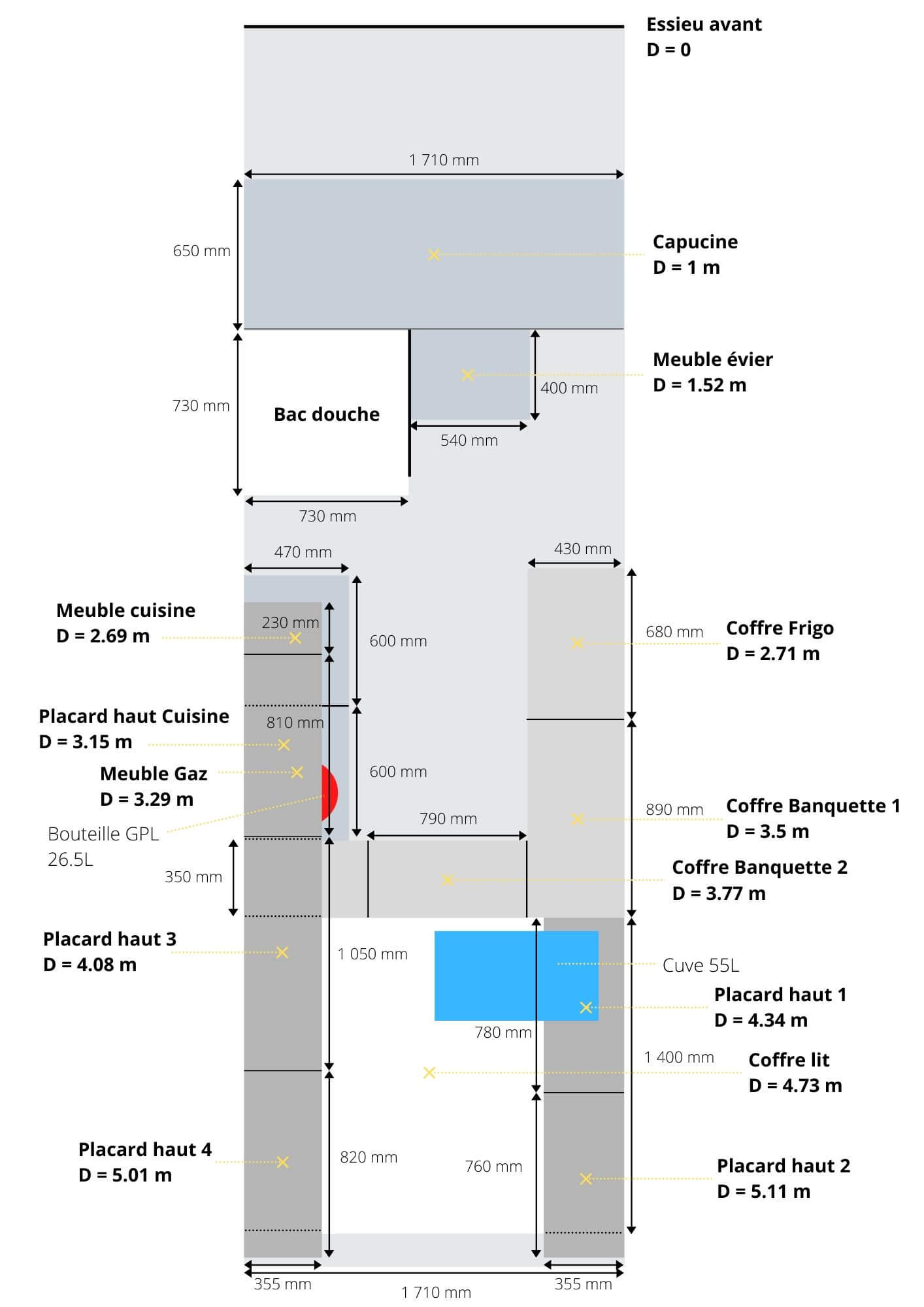

jcphas a écrit : 19 juil. 2021 19:53 Bonjour
Tu as oublié les 9 personnes dans la répartition.
Bonjour et merci pour la vérification , mais en fin de colonne Banquette 1 , 2 et 3 : 225 kgs150 kgs et 300 kgs . mais il peut y avoir des erreurs. J'espère que je n'ai rien omis . :drinkingcheers: A plus

Xavier à écrit : Malheureusement avec la cabine extra-longue (9 places) pas facile de placer du poids.. à part le coffre sous les 4 places ...
Et la galeries sur la cabine...
Merci Xavier :thumbup: J'ai mis 380 kgs sur la galerie et 220 kgs dans le coffre banquette 4 places . mais ça n'a pas changé grand chose .

Bonjour à tous . Réponse pour Pat . Comme promis voici deux exemples , le tableau Excel de ma répartition des charges et un exemple de plan pour répartition des charges ce n'est pas le mien , car trop grand pour le scanner . Comme tu vois les coffres batteries porteur et cellule et le coffre gaz n'est pas à compter dans la répartition des charges ..... Retour de la DREAL pour l'instant . Le pare-buffle d'origine doit être homologué , le pare-branche pose question !!! Le treuil doit être protégé sur les parties saillantes .Les portes des coffres d'origines ne s'ouvrent pas dans le bon sens ,et ce n'est sans doute pas fini, J'ai quand même le récépissé de dépôt de dossier pour passer le contrôle technique . Je vous donnerai la suite au prochain épisode. A + :drinkingcheers:

Pat 33000
Ramoneur.
Ramoneur.
Messages : 595
Re: Début des travaux sur notre S 170
Message par Pat 33000 »
Ah super Bernard !!! Du concret !!!! Enfin :D
Pat 33000
Ramoneur.
Ramoneur.
Messages : 595
Et puis le tableau Excel , parfait !!!! Merci
