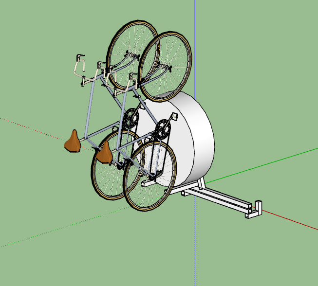

JE suis en pleine reflexion pour cette fameuse roue de secours, a croire que nous passons tôt ou tard par là.
Mon erreur, me pencher sur la question un peu tard car, l'amenagement etant dessiné et largement avancé. La roue de secours (900R16) ne passera pas à l'intérieur.
Impossible sur le toit (car toit relevable + énorme panneau solaire + lanterneau).
Il ne reste alors qu'à l'arrière, et vu que je vois les choses toujours un peu trop grand, je veux embarquer :
- Une roue complete 900R16
- Un pneu en +
- 2 vélos
Je me suis pas mal attarder sur le système de chez SKEP.life :
- https://www.youtube.com/watch?v=hhjCAkhHgaM
- https://skep.life/
Super intéressant, mais ils ne font pas de sur-mesure (sauf pour les influenceurs et youtuber connu hein .... Pour faire de la pub il y a du monde ahah)
Donc j'ai commencé une esquisse sur Sketchup... L'idée etant de faire un support fixer sur le châssis avec un pivot à gauche permettant d'ouvrir totalement les porte sans aucun poid sur les portes / carrosserie.
Mais je commence à flipper pour que tout ce poids (Dans les 120kg) tienne le choc sur les pistes d'asie centrale...
Pour l'instant c'est juste une modélisation de principe !
Je suis preneur de vos retours et/ou conseil.

Pourquoi le pas accroché les vélos sur une porte et mettre la roue seule de l'autre côté avec ton système ?
Moins de porte à faux (et de longueur totale pour les manœuvres). Et poids "réparti" (les deux vélos n'arrive pas au poids de la roue)...
Joris

Hello,
De mon coté, j'aurais la roue de secours sous le châssis + un pneu de secours attaché à l'arrière mais sur l'attache remorque.
L'idée c'est d'avoir un pivot au niveau de l'attache pour pouvoir rabattre la roue (de la verticale à l'horizontal) pour pouvoir avoir accès a ma trappe.
J'y ai longuement réfléchis et c'est le système qui m'a l'air le plus facile à mettre en oeuvre et le plus solide (pas de porte à faux).
Je suis assez d'accord avec Joag, si j'étais toi je ne mettrais pas les vélo et la roue sur le même support. Ca n'a pas l'air évident à manipuler.

Merci pour vos retours,
Malheureusement la roue de secours sous le châssis est impossible pour moi car j'ai une réserve d'eau d'origine RVI 185L..
Par contre en effet, la repartition vélo et roue de secours semble être une très bonne idée. A la base, je souhaitais pouvoir continuer d'ouvrir la porte arrire de l’intérieur ... mais ça me semble complexe de tout mettre d'un coté.
Sachant que je veux aussi emporter un pneu de secours en + qui n'est pas dessiné sur mon croqui ...
Je continue de reflechir et vous tiens au courant ! Thks

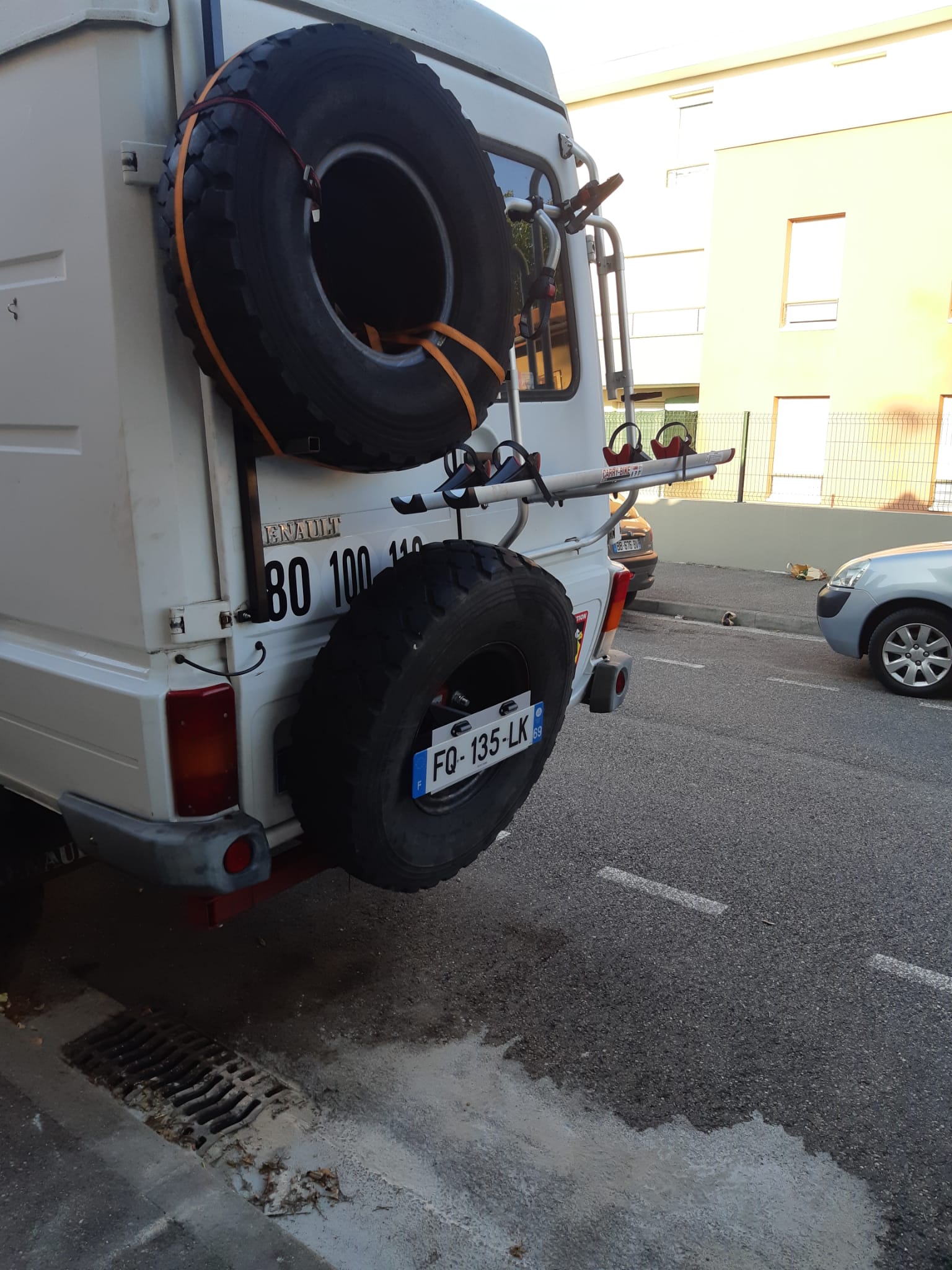

(Toujours en reflexion pour cette roue de secours, je vais peut être sur les conseils de Mutz, faire ceci :
- Un porte roue de secours + pneus relié au châssis
- Un porte vélo à part sur une des portes.
A suivre ...

Je reposte iune photos ici de mon système de roue de secours sur pivot repris sur le châssis, ainsi qu'un pneu sur la porte arriere gauche, les vélo arriere droit.
Bref, il ya du monde à l'arriere !

ça me paraît un peu léger comme porte roue, surtout que la roue a un peut d'incidence vers l'arrière, la roue va lui tirer sur la gueule....
tu tiens absolument a prendre la jante ? simplement le pneus comme en haut s'est bien, et tu gratte une trentaine de kilos.....

Bonjour Martoufe,
je vous souhaite bien sûr que cette construction tienne et ne se casse pas.
Mais j'ai de gros doutes.
D'une part, je pense que les charnières des portes ne résisteront pas à la charge supplémentaire.
D'autre part, je ne vois rien dans la construction inférieure qui puisse amortir les vibrations de rotation.
Pour cela, il faudrait impérativement un troisième point d'ancrage.
