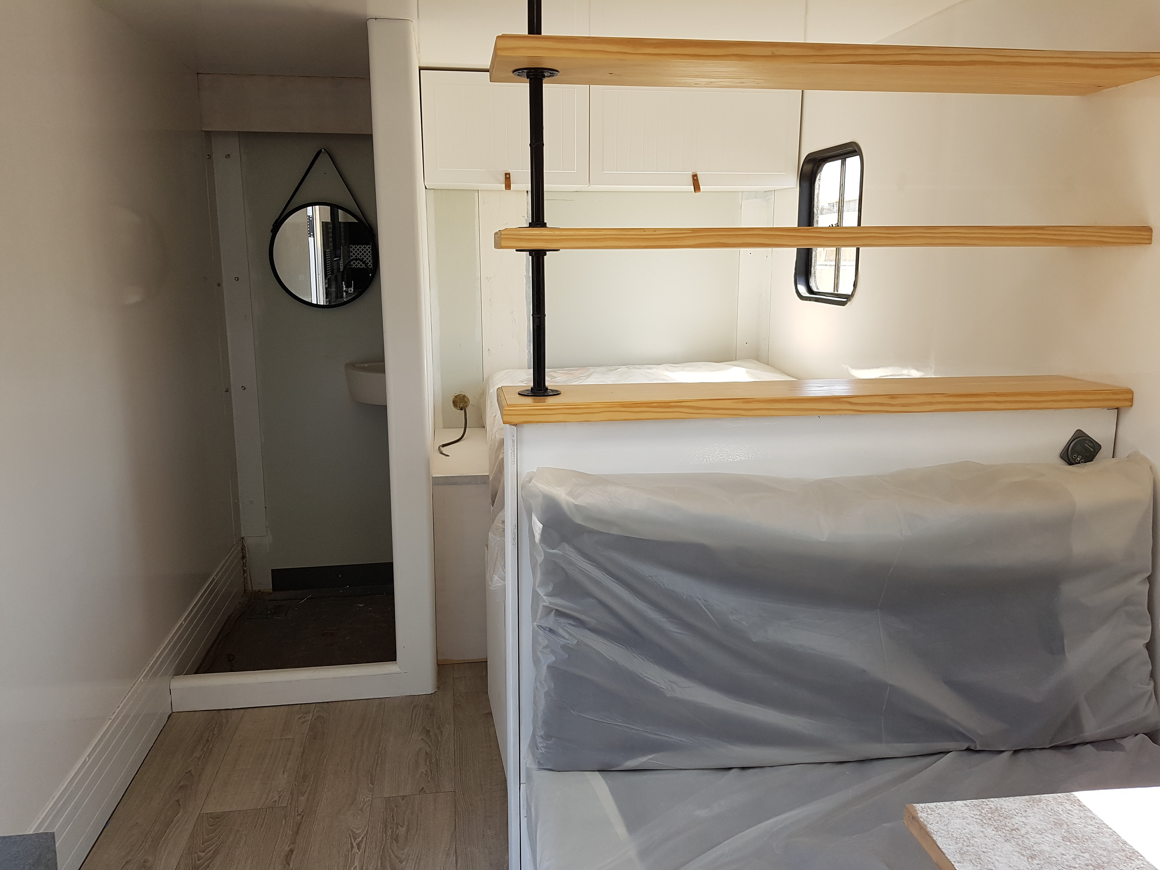

Encore 3 semaines de travail et ça devrait être terminé.........j'envoie le dossier à la DREAL cette semaine ...........puis contrôle technique du camion et on attendra d'être convoqué.
scalouk
- Toi tu viens ici !
- Messages : 796
- Nom du véhicule : Araka
- Type de véhicule : Kérax 340
Re: Nouveau projet équipement S170 CAMELRAID
Wahou !! tu as fais un sacre beau boulot bravo
Et si tu m'invites je viendrais visiter trés volontiers

CAMELRAID
- Bon citoyen
- Messages : 250
- Enregistré le : 29 juin 2020 17:55
Quand tu veux tu connaît le cheminscalouk a écrit : 21 août 2021 18:00 Wahou !! tu as fais un sacre beau boulot bravo![]()
Et si tu m'invites je viendrais visiter trés volontiers![]()
Flo73
- Patriarche
- Messages : 286
- Enregistré le : 20 mai 2018 16:39
Magnifique
J'adore la cuisine
J'adore la cuisine
