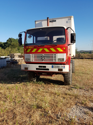

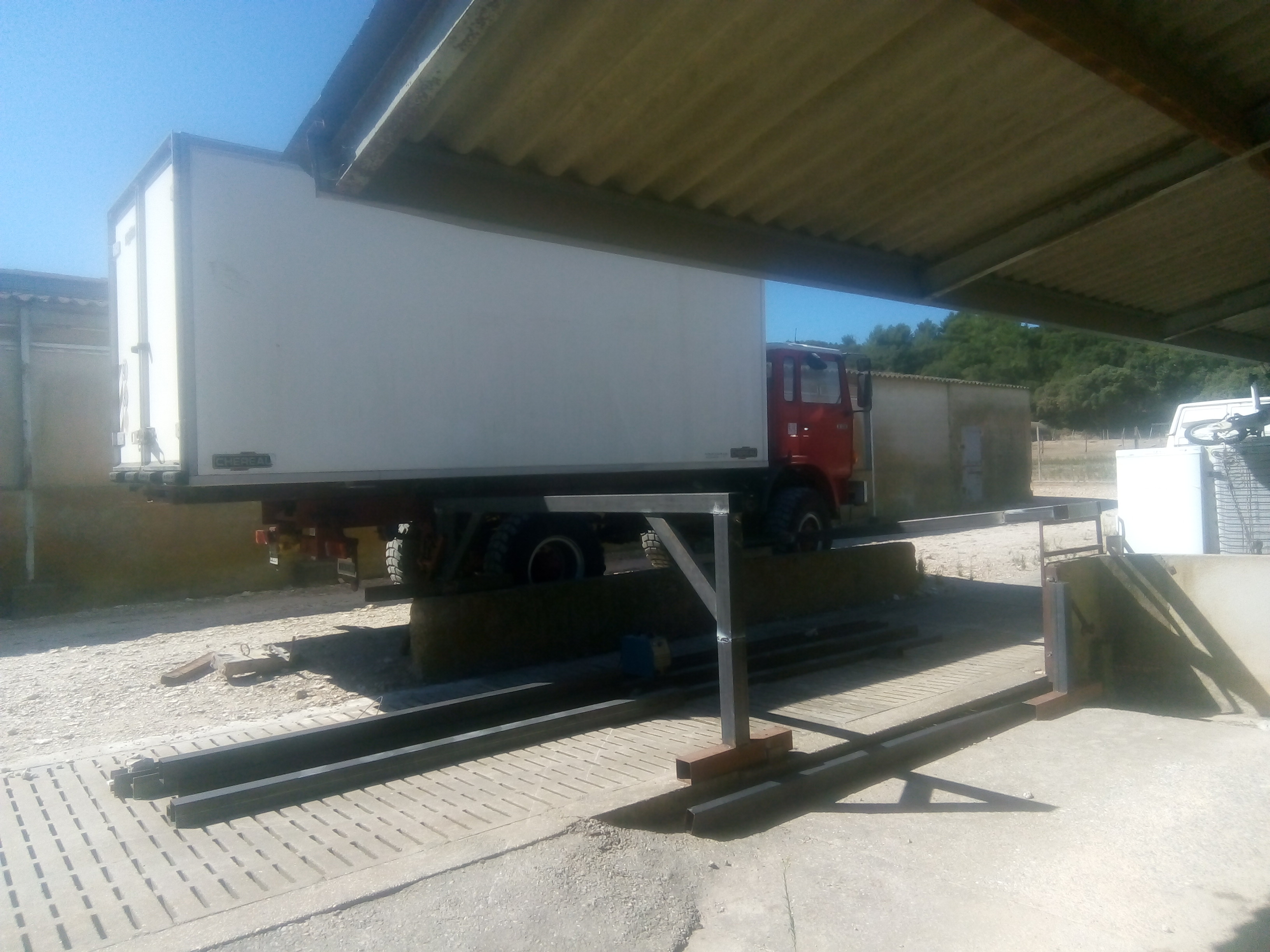

Tu l'as acheté avec la caisse dessus ? C'est un effet d'optique ou tu as un Paf énooOoorme ? :shock:
CAMELRAID
Re: Nouveau projet équipement S170
Message par CAMELRAID »
65 cm de trop ............ faut un peu raccourcir .......... la caisse je l'ai acheté a part .
CAMELRAID
Un peu plus ou un peu moins ........... quitte a faire des paperasses pour l'homologation vasp ..........je me jette a l'eau ............je vais faire la demande a RVI pour obtenir un PAF plus long je n'ai pas envie de raccourcir la cellule........... 60 cm de plus c'est jouable ?

ha oui ? j'aurai pas pensé que c'était faisable ...

Je ne suis sûr de rien ............ je vais essayer ...........avec une bonne répartition des charges.......... on ne sait jamais

Bien vu, faut tenter!
Après, un trop gros PAF peut être casse-noix a la manoeuvre... mais je suis quand même curieux de savoir ce qu’ils en disent!

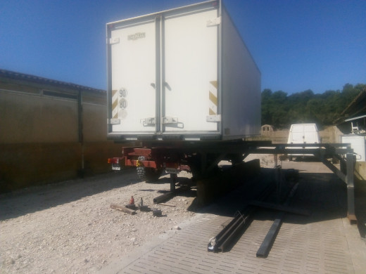

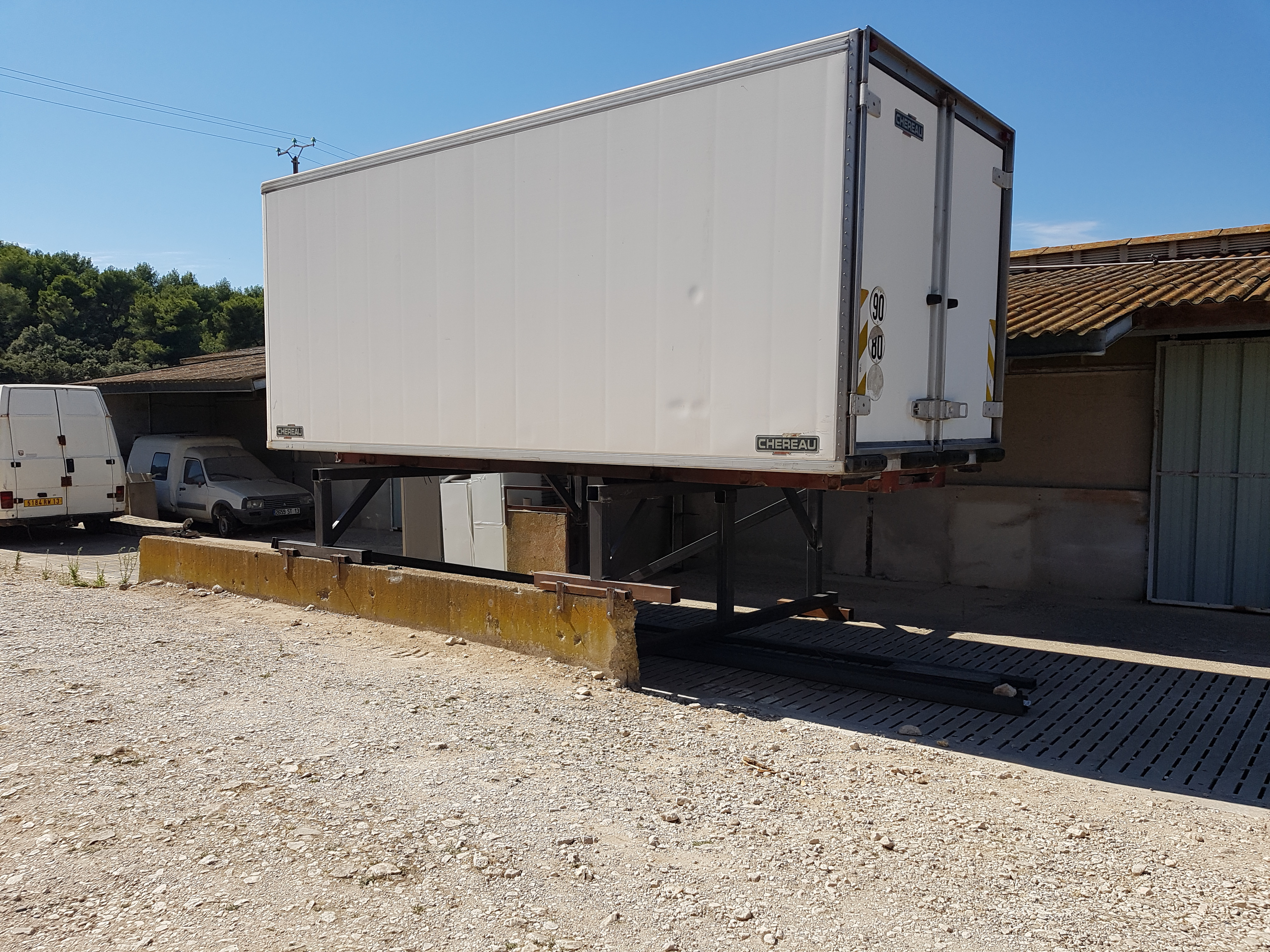

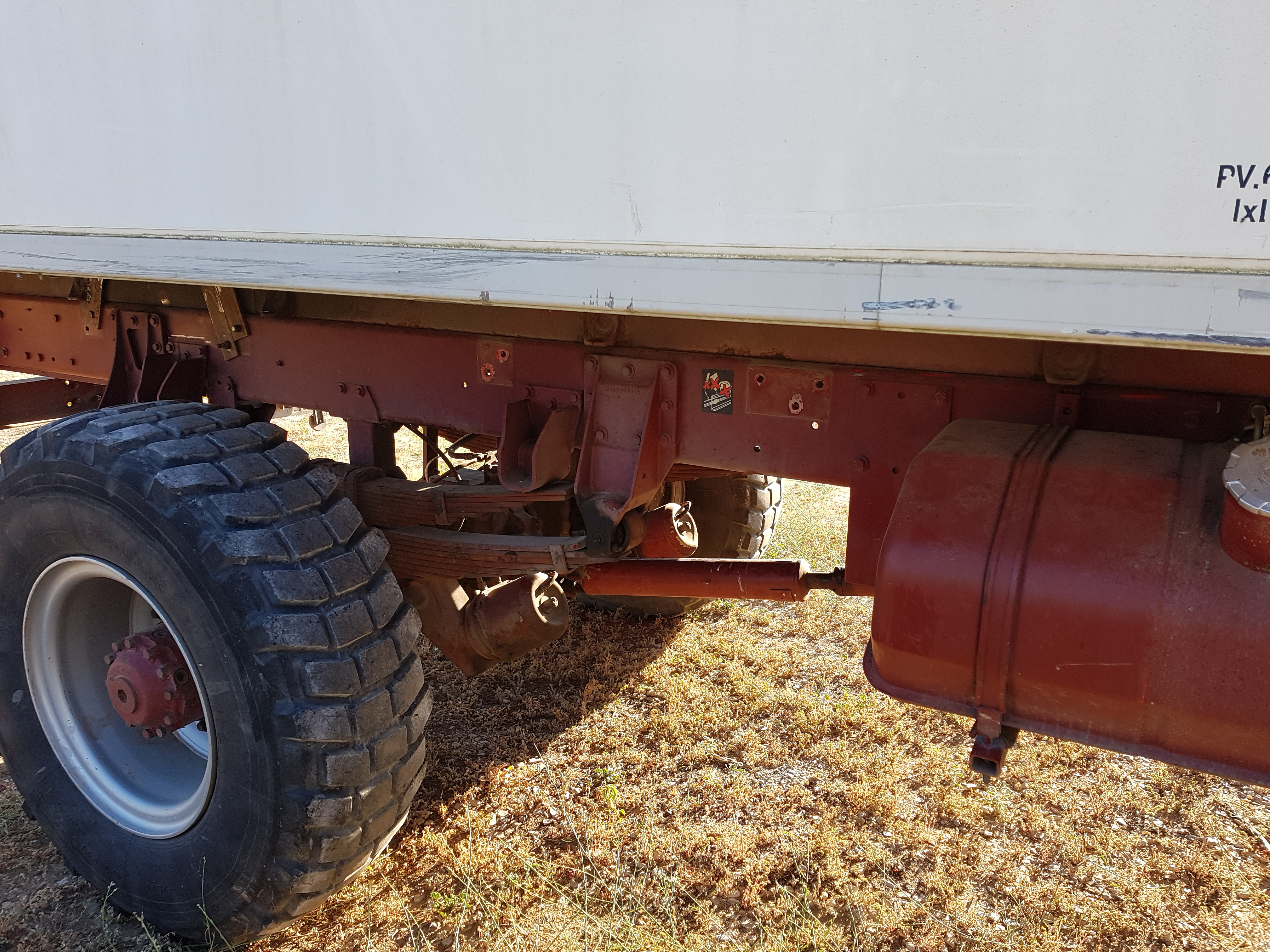

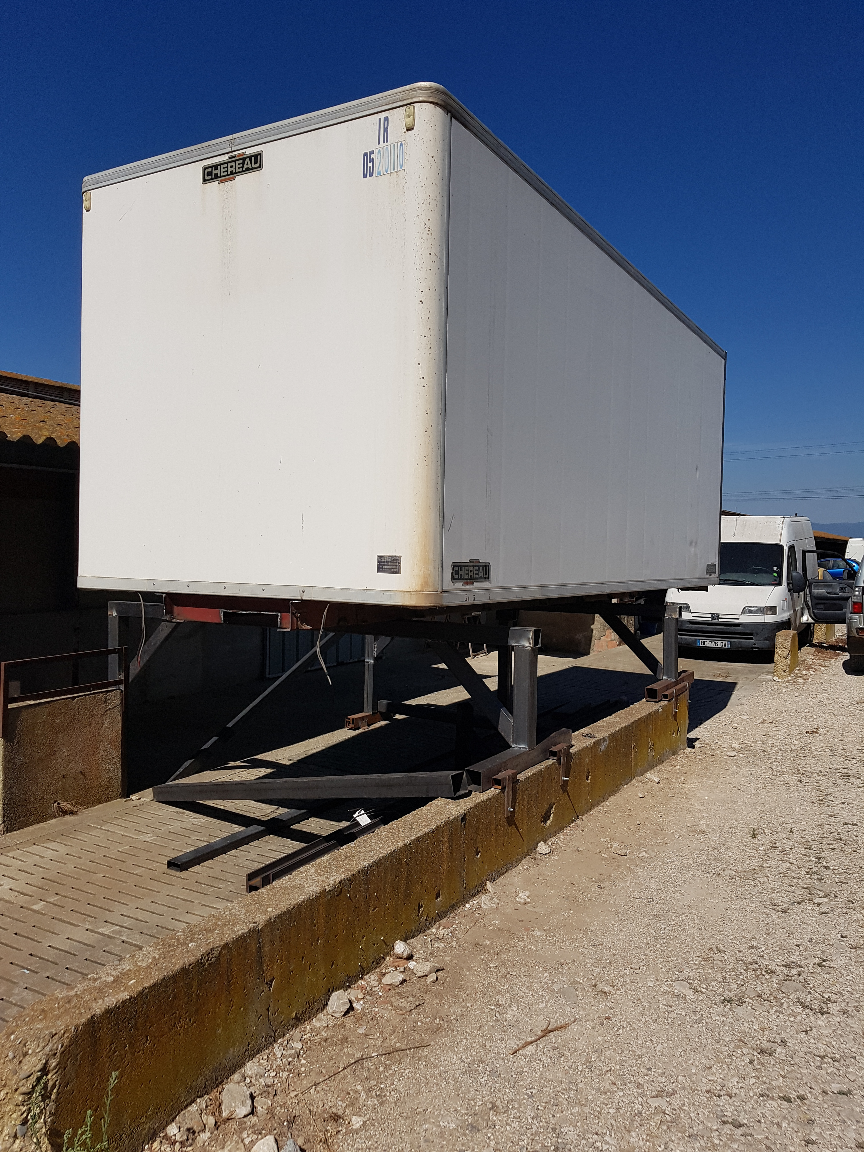

Le but du jeu ......... faire glisser la cellule sur les bâtis en laissant le faux châssis sur le camion .......... mais voilà il est collé sur la cellule ...........je vais devoir le garder , dommage je voulais gagner 5cm sur la hauteur ........ puis il faut que je rabaisse mon bâti car trop haut .........le passage de la cellule sur le bâti est remis a demain ........ imprévu de dernière minute.
BERNARD CREUZE
Tiens voila une fleur.
Messages : 431
Message par BERNARD CREUZE »
Bonjour, c'est souvent comme ça , des pas prévus , mais on s'habitue et même on anticipe des fois en se demandant qu'est ce qui ne vas pas aller. Sur ma caisse j'avais un faux châssis je l'ai enlevé pour garder celui du porteur . Bon courage .

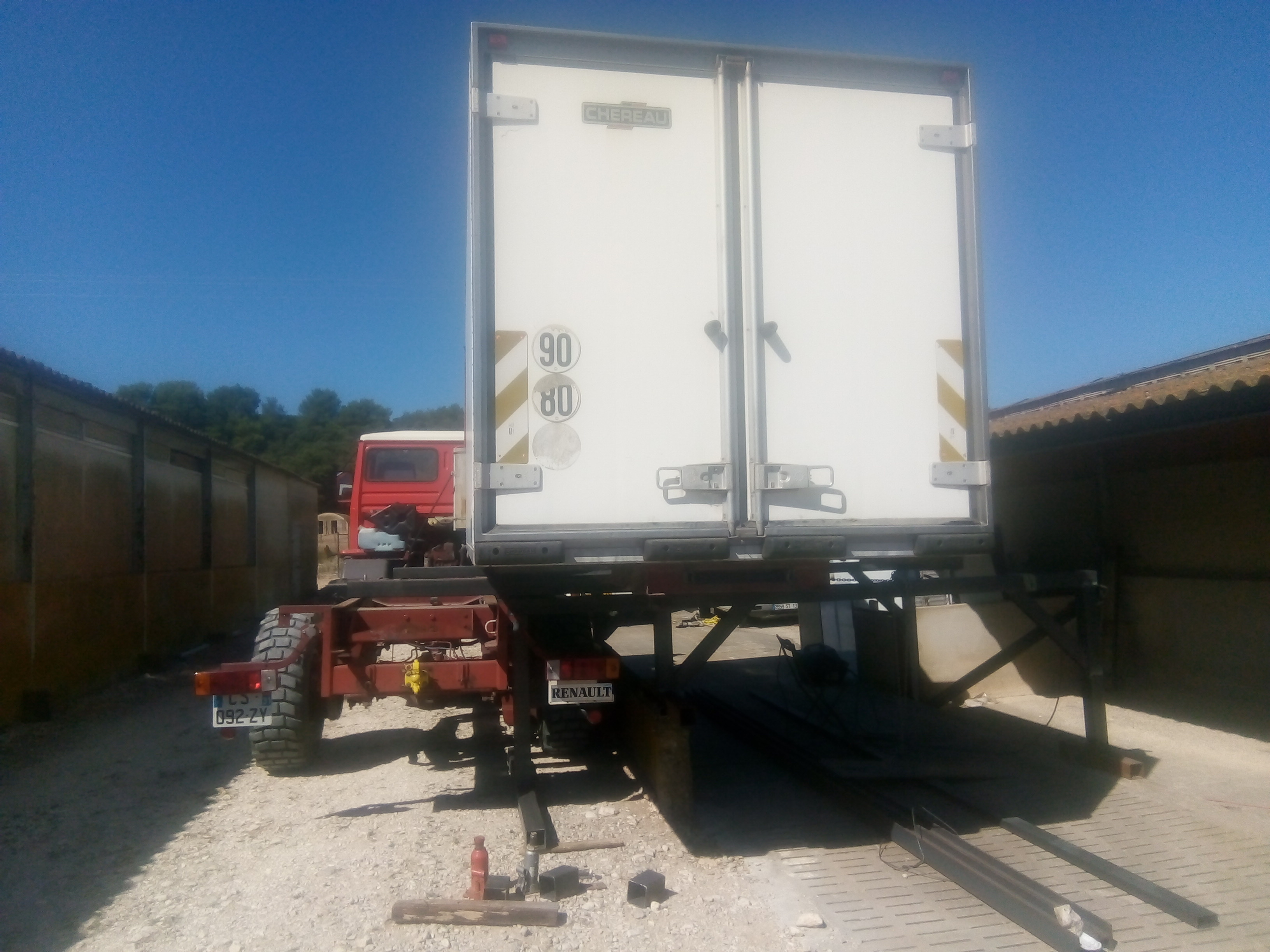

CAMELRAID
niAprès moult déconvenues ça y est elle prend le bon chemin .
scalouk
Toi tu viens ici !
Toi tu viens ici !
Messages : 795
Nom du véhicule : Araka
Type de véhicule : Kérax 340
Message par scalouk »
:thumbup:
Bonobo
Grand Gourou
Grand Gourou
Messages : 150
Enregistré le : 10 oct. 2019 13:02
Message par Bonobo »
Joli coup!!! Un gros dossier de traité...

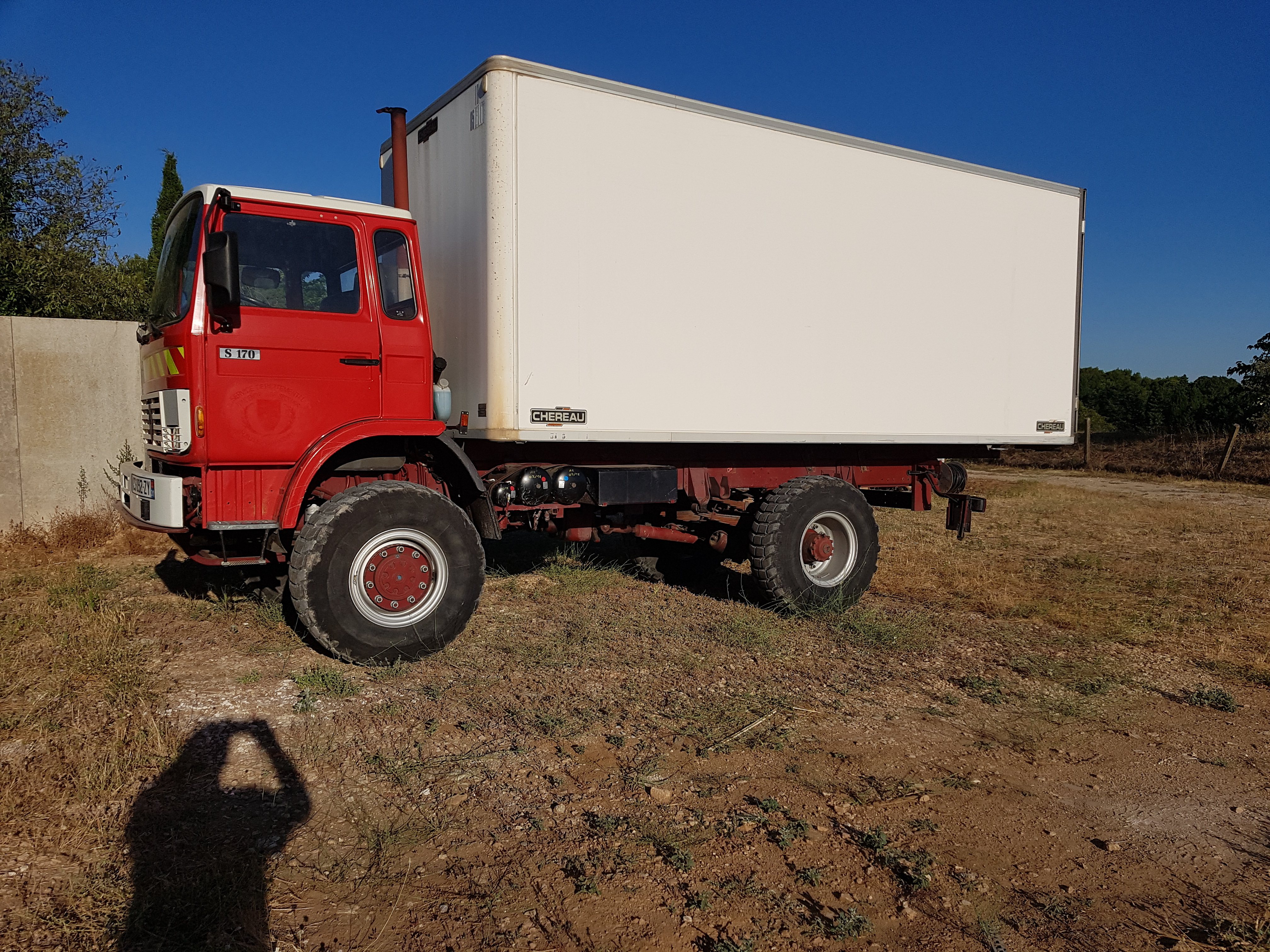

La voilà en place
