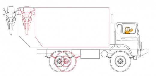

Cet aperçu pour montrer le gain entre le châssis 3.05 et le 3.40 avec petite rallonge de PAF AR (et un 600 Transalp à l'echelle)

J'avais envisagé de faire une demande auprès de Renault trucks afin d'obtenir une autorisation de rallongement du PAF arrière ....... j'ai vite renoncé c'est un dossier trop lourd ....... j'ai préféré raccourcir la cellule ........je t'admire tu va jusqu'au bout et tu y arriveras c'est très bien .

La rallonge seule du PAF AR ne me ferait gagner que 26 cm... Certes bcp moins cher mais le gain est tellement faible.
Là si je trouve une bonne issue je pars sur un petit mètre.
