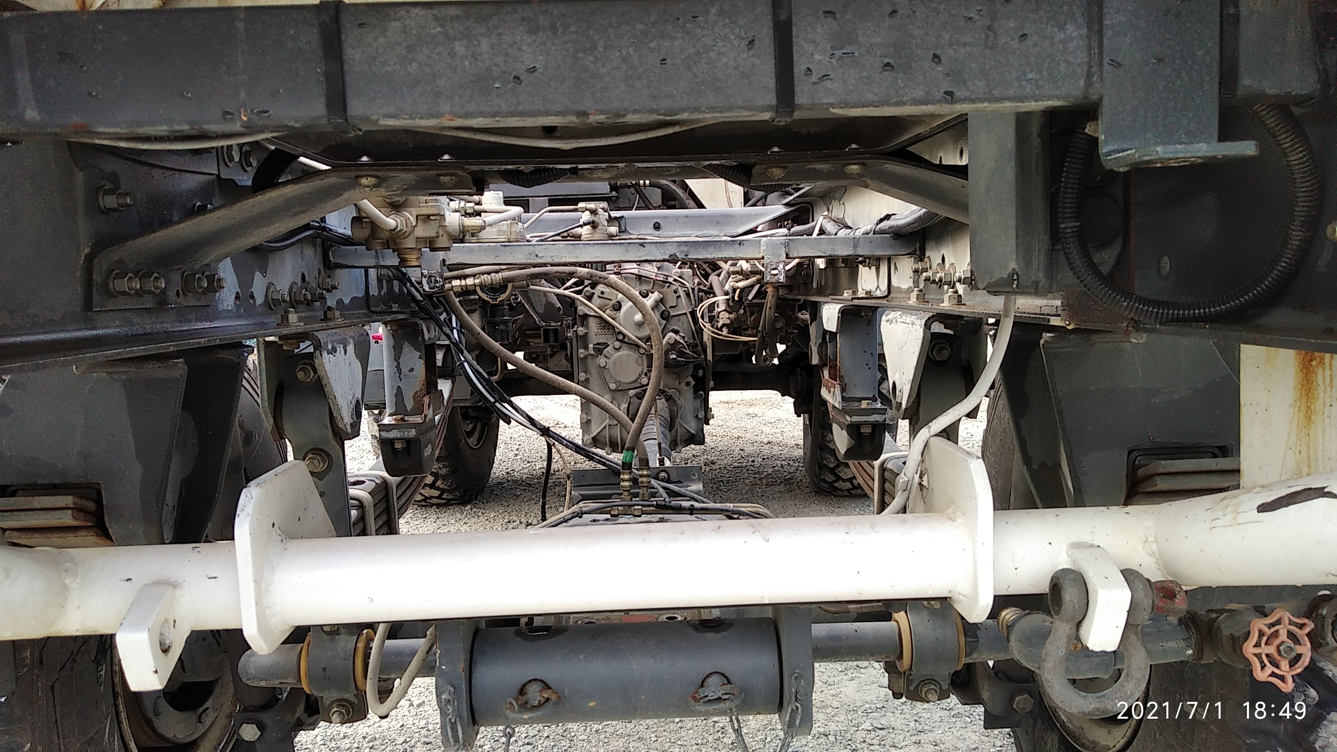

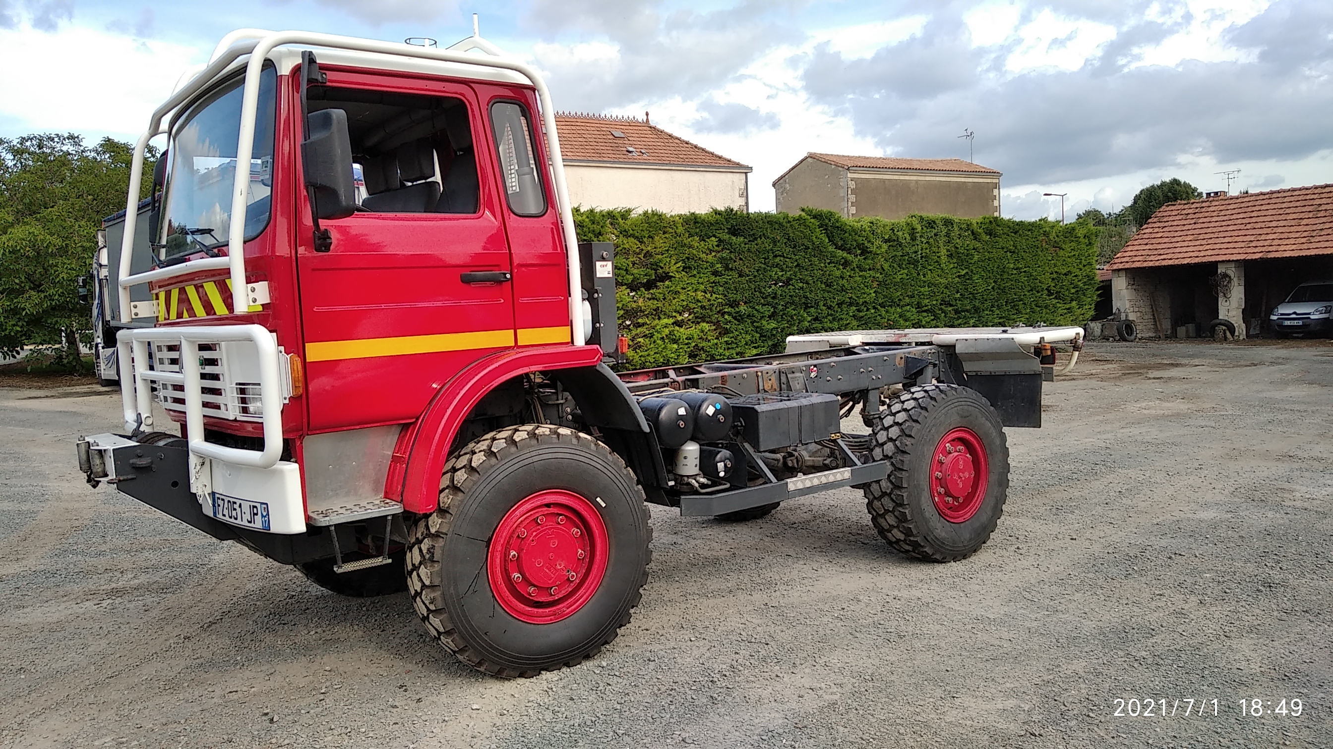

GARFIELD est totalement nu depuis le WE dernier, et son châssis nettoyé.
Il fa falloir sérieusement réfléchir au faux-châssis, et à l'emplacement de la cuve eaux grises / noires dès que le châssis sera rallongé.
Un aperçu ci-dessous des espaces disponibles entre les longerons et traverses... il va falloir jongler.
On aperçoit sur la vue arrière de la cabine le passage en diagonal de l'arceau de sécurité qui va bien plomber la conception du passage cabine : pas de choix il faudra faire l'ouverture entre les fenêtres AR. La vue montre aussi le travail à envisager pour déplacer la prise d'air, l'échappement, le réservoir hydraulique.
Quant à la rallonge du châssis, j'ai enfin le devis. Avant toute chose j'ai compris qu'il n'était pas convenable de partager ici un chiffrage nominatif et exact alors je vais rester approximatif.
Le devis pour la prestation complète comprenant modif châssis, toute la "plomberie" des fluides, un peu d'électricité, la modification / équilibrage de l'arbre de transmission et les certificats de conformité RVI rallonge empattement et PAF AR se situe entre 4800 et 5300€. C'est très au dessus de ce qui avait été évoqué, et ça pique très fort d'autant plus que ce chiffrage... c'est hors taxe !
J'ai un autre chiffrage d'un carrossier des Landes annoncé oralement à 3800€ HT. Pour en avoir rediscuté, et finalement "il faut voir le camion avant... ça ne comprend peut-être pas tout, etc, etc.." Bon il faut donc faire 700 km A/R et poser deux jours de congés A/R (ce qui a un coup important aussi) pour en savoir plus, je ne suis pas chaud non plus.
Je n'ai pas encore accepté le devis. Discussions en cours pour une solution alternative sur une partie du devis. A suivre...

salut loik
je pensais aussi placer les réservoirs eau sale dans le châssis mais c est pas simple de trouver le bon réservoir qui entre dans les espaces disponibles
du coup j en ai placé deux de 100l entre le faux châssis et le plancher de la cellule.
effectivement le passage cabine va pas être simple à réaliser mais en prenant le tps et en réfléchissant tu vas bien trouver une solution.
pour la motif du châssis c est vrai que cela pique très fort
une modification du PAF ne suivit elle pas ?
même si pour l équilibre et le look du projet final la rallonge est plus adaptée
bonne réflexion et tiens nous au jus

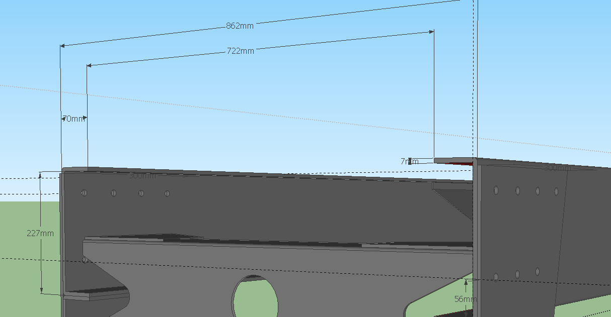

Bonjour, quelqu'un aurait il les dimensions en coupe du châssis c-a-d les côtes du profil en C, l'entrée entre les 2 profils et l'épaisseur de la tôle.
Ça me permettra de commencer les plans
Merci

Pardon l'entraxe

Patval40 a écrit : 18 juil. 2021 10:41 Bonjour, quelqu'un aurait il les dimensions en coupe du châssis c-a-d les côtes du profil en C, l'entrée entre les 2 profils et l'épaisseur de la tôle.
Merci
Salut
C'est de celà que tu parles ?
Cela peut varier d'un modèle à l'autre mais en général c'est de l'ordre du millimètre.
Là tu est avec des mesures d'un 4x4JP6 ou Renault M180
identique au S170...
