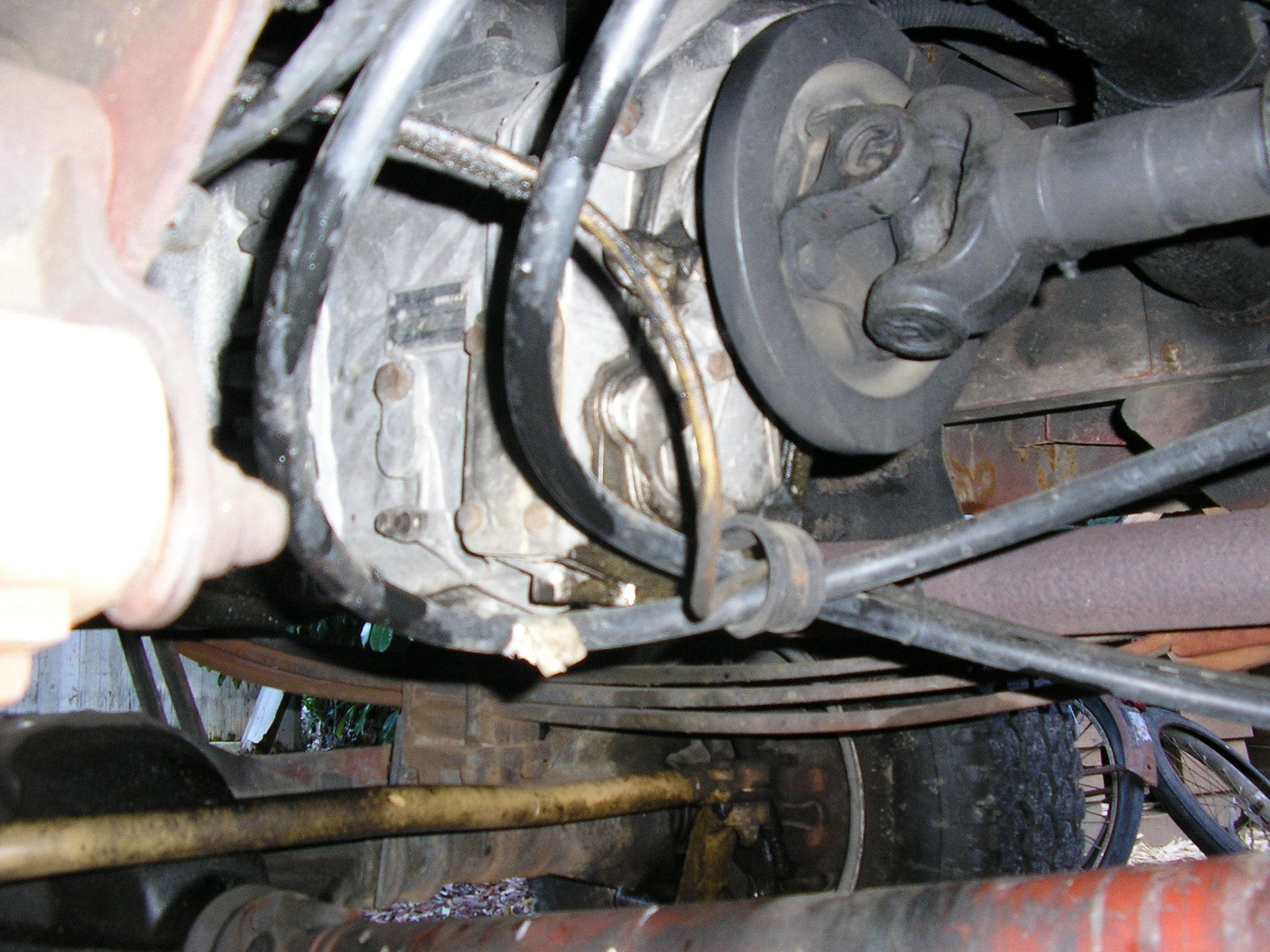

Vu l'heure tardive, je ne suis pas sorti dehors pour voir la position de la barre de direction. Mais sur les photos que j'ai stocké sur le PC, on voit que la barre a un "décrochement" au niveau de l'arbre de transmission. Effectivement, si on respecte pas la position de la barre, ce décrochement peur venir frotter sur la transmission.
Pour supprimer le problème, il faut faire repositionner le décrochement vers le haut.
Sur la seconde photo, prise avant hier, les curieux peuvent apercevoir le support secondaire (maison) au niveau de BV.
@+, Alain
@+, Alain

Re: barre de direction
La réponse par email de ces gens (leur email : tribu.cousinie@laposte.net ) :
Je reussi enfin a te joindre une photo. Tu peux reñarquer que pour eviter les chocs sur l'arbre, j'ai mis un bandage en caoutchouc. Je pense effectivement que la barre est montée a l'envers. Malhuereusement les mecanos a Sucré ne peuvent accueillir un gros vehicule
2eme question (je sens que j'abuse) si je tourne ma barre de facon a ce qu'elle repose sur le pont, dois je refaire mon parallelisme? (la question peut paraitre naive, mais je ne suis pas mecano), en fait en desserant les rotules et les desserant d'autant de la barre, sans les desaccoupler pour autant. me suis je bien exprimer?.
En tout cas merci pour ta reponse

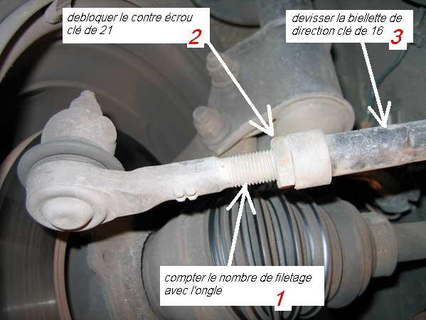

Je viens de lui renvoyer un mail en lui disant la même chose du coup :
"Bonjour Jacky,
Je ne sais pas si tu reçois ses mails, mais Bastien a raison, ta barre de direction n'a pas pu être montée à l'envers car une rotule est conique et ne peut donc pas être montée dans un mauvais sens.
La seule explication possible de ton problème est que la barre est mal réglée, c'est à dire qu'il te faut desserrer l'écrou ou la vis qui bloque les rotules de direction dans la barre elle même (pas dans les pivots de roue), puis une fois que la barre est libre de tourner sur elle même il te faut faire remonter la partie qui touche l'arbre de transmission et resserrer les écrous pour la maintenir dans cette position.
C'est effectivement cette barre qui règle le parallélisme, mais tu n'auras pas forcément à le faire rerégler après l'opération, car si le pas de vis est standard des deux côtés dans la barre de direction (à vérifier), le fait de donner une rotation sur elle même à la barre va faire sortir la rotule droite d'un certain nombre de cran de filet, et faire rentrer la rotule gauche du même nombre de crans de filet exactement
Le parallélisme ne changera donc pas (reste à savoir s'il était bien réglé auparavant!).
Je te joins une photo pour aider à comprendre si ce n'est pas assez clair, ce n'est pas une barre de direction de B, mais le principe est le même.
@+ Tiens nous au courant surtout.
dimitri"
