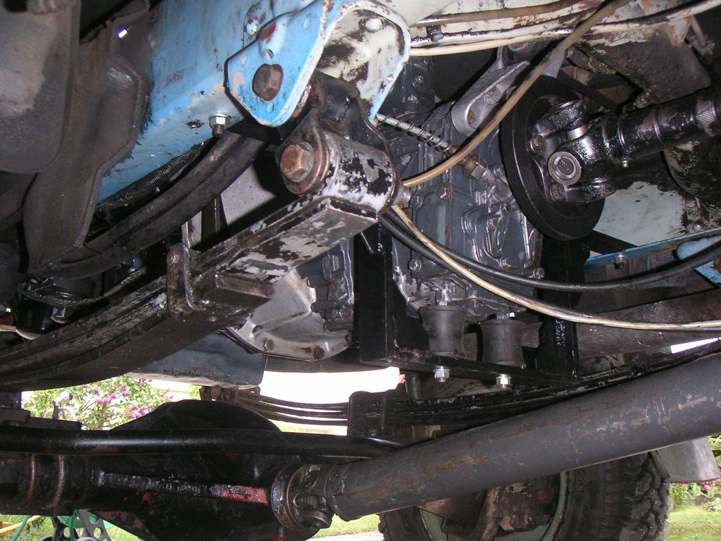

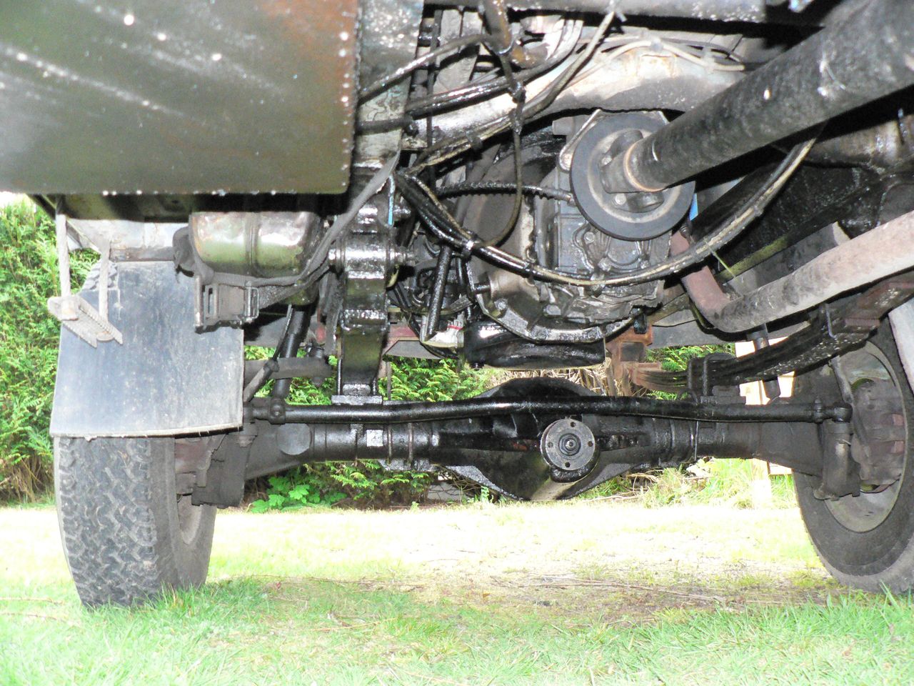

Vu l'heure tardive, je ne suis pas sorti dehors pour voir la position de la barre de direction. Mais sur les photos que j'ai stocké sur le PC, on voit que la barre a un "décrochement" au niveau de l'arbre de transmission. Effectivement, si on respecte pas la position de la barre, ce décrochement peur venir frotter sur la transmission.
Pour supprimer le problème, il faut faire repositionner le décrochement vers le haut.
Sur la seconde photo, prise avant hier, les curieux peuvent apercevoir le support secondaire (maison) au niveau de BV.
@+, Alain

Leur soucis vient peut-être des brides qui serrent les rotules, mal serrées la barre a du lentement tourner vers le bas.
(Version corrigé par Hippo !)
Bastien.

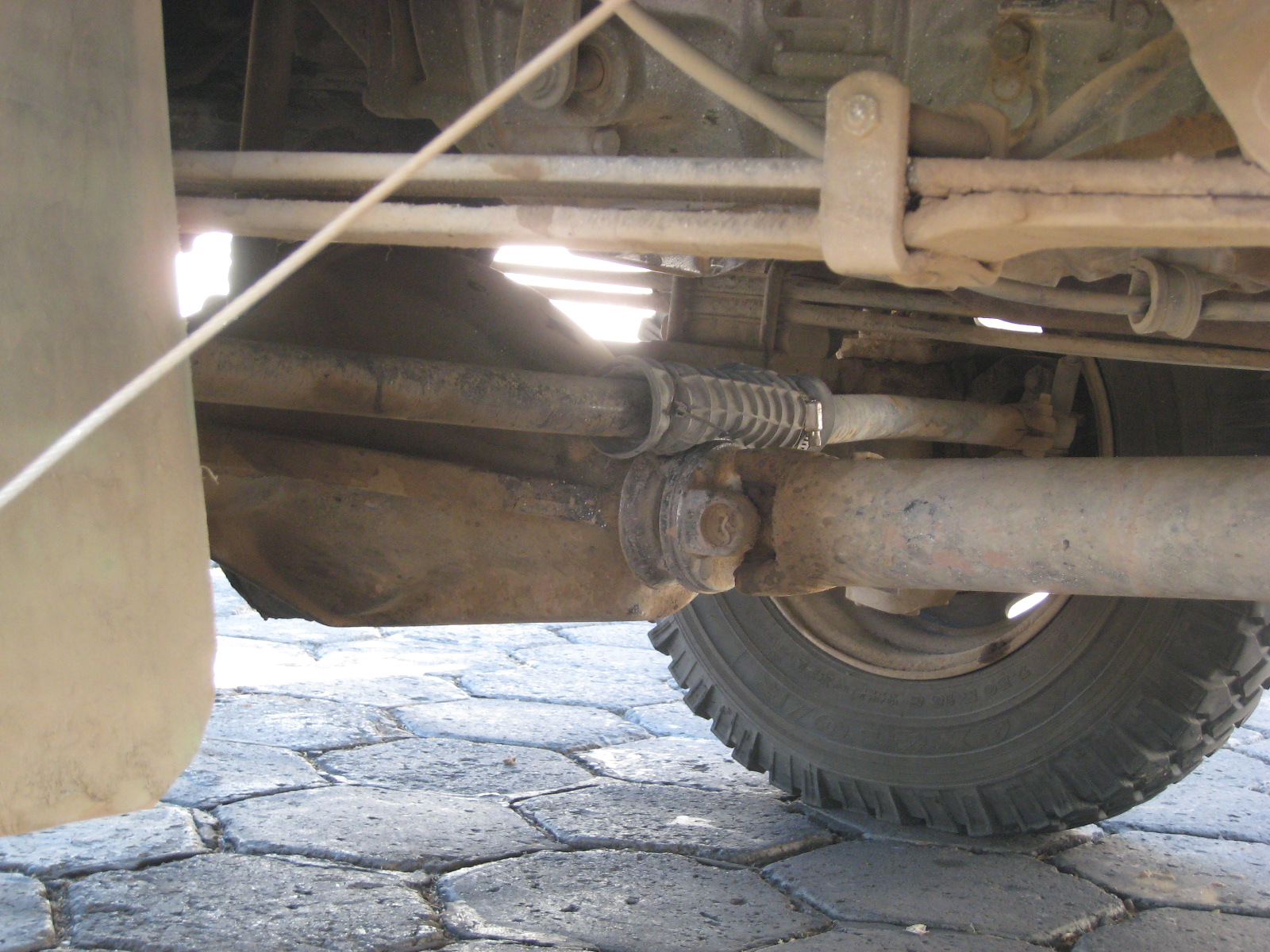

La réponse par email de ces gens (leur email : tribu.cousinie@laposte.net ) :
Je reussi enfin a te joindre une photo. Tu peux reñarquer que pour eviter les chocs sur l'arbre, j'ai mis un bandage en caoutchouc. Je pense effectivement que la barre est montée a l'envers. Malhuereusement les mecanos a Sucré ne peuvent accueillir un gros vehicule
2eme question (je sens que j'abuse) si je tourne ma barre de facon a ce qu'elle repose sur le pont, dois je refaire mon parallelisme? (la question peut paraitre naive, mais je ne suis pas mecano), en fait en desserant les rotules et les desserant d'autant de la barre, sans les desaccoupler pour autant. me suis je bien exprimer?.
En tout cas merci pour ta reponse

Ma réponse :
Bonjour, comme dit plus haut, votre barre n'est pas monté à l'envers
C'est sur les rotules qu'il faut jouer pour la remonter.
Il faut bien entendu refaire un parallélisme car quand vous allez redresser cette barre vous allez dérégler le parallélisme. Il faut trouver le juste milieu, trouver le bon point de réglage --> Roue parallèle et barre éloignée du nez de pont, c'est pas si évident que cela. Je pense qu'il va vous falloir la désaccoupler.
Bon courage et tenez nous au courant !
Sébastien.
Sébastien.
