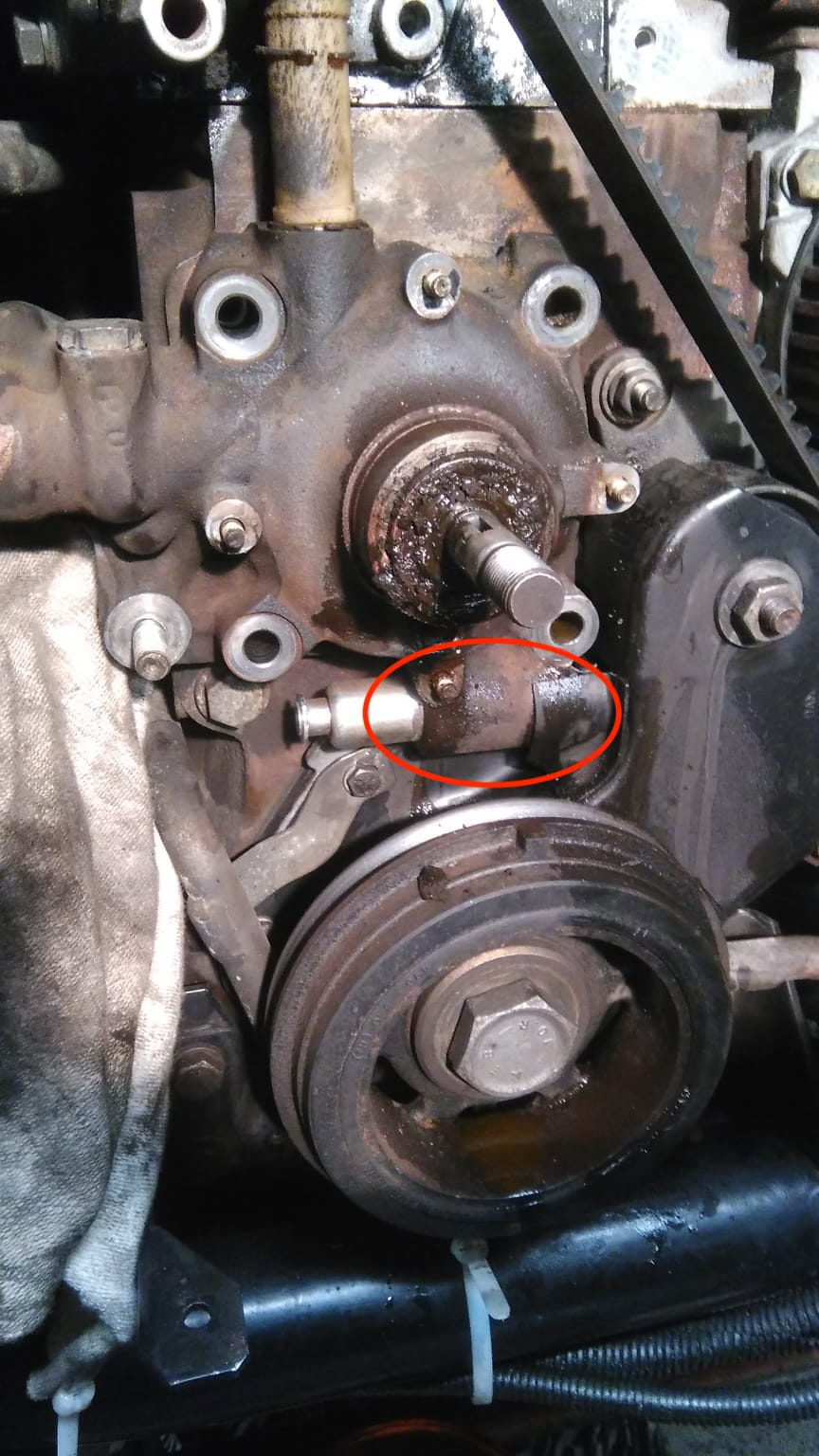

Re: Remise en état de mon B90
Hello,
Bon au final la fuite d'eau n'aura pas mis longtemps à apparaitre, ce matin au réveil:
Du coup re démontage du radiateur...
Mais malheureusement on avait pas les outils nécéssaire sur nous pour venir à bout du gro écrou (filetage à gauche) de l'axe de la pompe. Il tourne dans le vide, il faut que je fabrique un truc pour le bloquer.
Sinon pour vous donner des news un peu plus joyeuse, je me suis attelé au montage d'un snorkel:
- tube PVC diamètre 80mm
- 2 coudes M/F à 45°
- 1 coude M/F à 90°
- 2 manchons F/F
- 2 collier pour tube PVC + entretoise de recup
- 1 préfiltre cyclonique Donaldson 95mm chiné sur leboncoin
- de la gaine neoprene silicon en 83mm
- 1 joint en silicone pour tubes de sortie de cheminé en 80mm
- une scie cloche en 83mm
Bon effectivement le boulon a pas fait long feu à coup de clef à choc.
Par contre je viens de me rendre compte qu'il n'est à priori pas possible de retirer la pompe à eau sans toucher à la distri! Ca tombe bien, je viens de la faire y'a 2 mois en me disant que la pompe à eau n'était pas entrainé par la distri et que je pouvait la changer sans y toucher. Grave erreur!
Il y à sur la pompe à eau un guide pour l'axe de tension du galet tendeur!
Alors je suis tombé sur ce post, ou il est suggéré de scier ce guide....
Mais j'avoue que je ne suis pas très à l'aise avec cette idée, d'autant que ça me parait infaisable avec la pompe en place.
