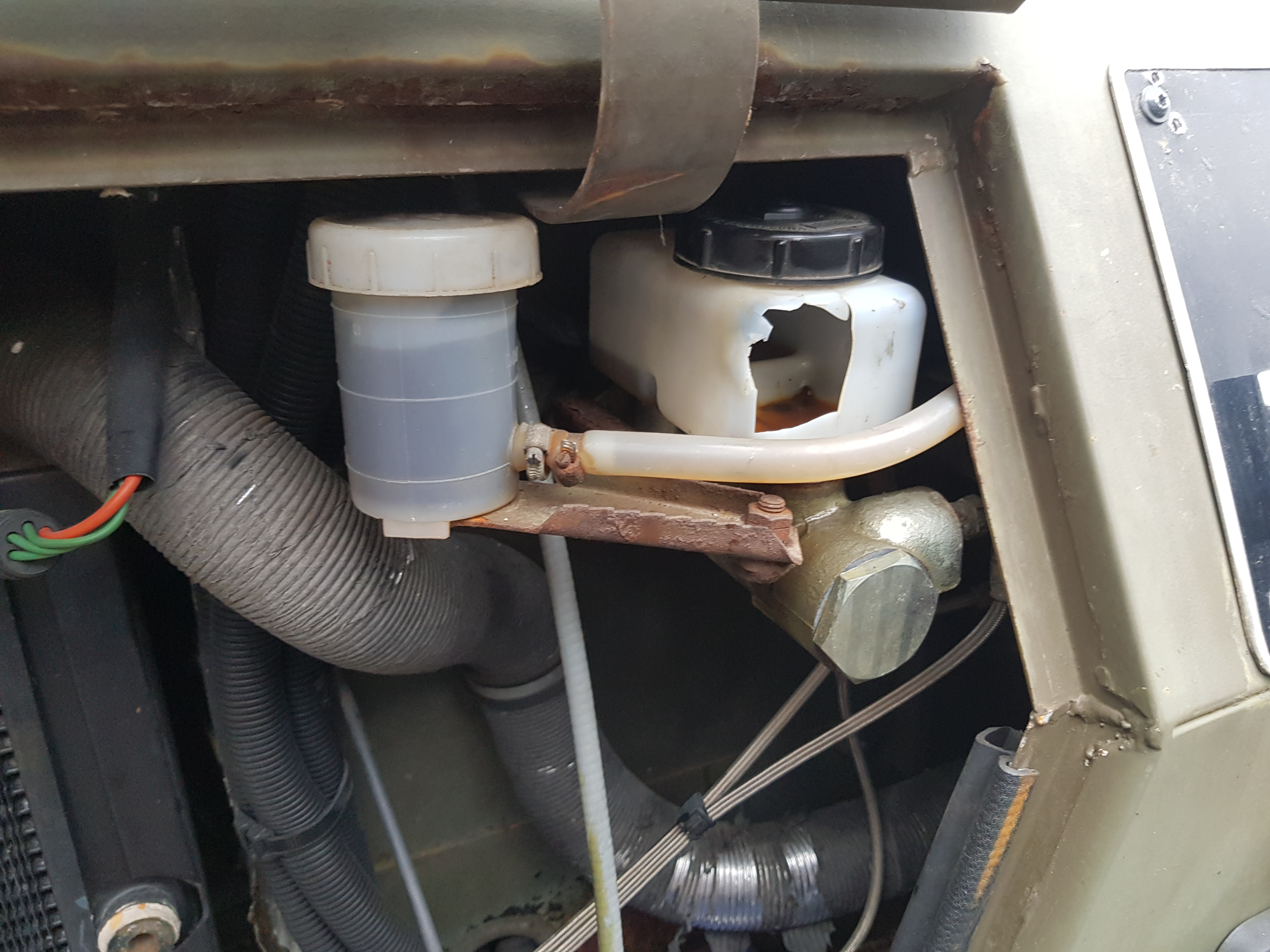

Mon réservoir de liquide de frein est également cassé, alors je suis allé chercher un remplacement.
Comme il est écrit IRUNA sur le côté du réservoir, il n'a pas été difficile de trouver ce fabricant.
Il existe également des catalogues avec les numéros de pièces.
Si je parviens à leur commander quelque chose, ou du moins à trouver quel autre constructeur automobile utilise les mêmes pièces, afin de pouvoir les commander de cette manière, j'espère pouvoir vous en parler bientôt.
Le réservoir porte le numéro 1195010
Je ne suis pas encore sûr pour le maître-cylindre, car il me manque certaines mesures, mais je pourrai les mesurer demain.
Dans la pièce jointe, vous pouvez voir les catalogues.
Toutes nos salutations,
Thomas
Hallo zusammen,
Mein Bremsflüssigkeitsbehälter ist auch kaputt, deshalb habe ich mich auf die Suche nach Ersatz gemacht.
Weil auf der Seite des Behälters IRUNA steht, war es nicht schwer diesen Hersteller ausfindig zu machen.
Es gibt auch Kataloge mit Bestellnummern.
Ob es mir gelingt, da etwas zu bestellen, oder zumindest herauszubekommen, welcher andere Fahrzeughersteller die gleichen Teile verbaut, um sie dann auf diesem Weg bestellen zu können, werde ich Euch hoffentlich bald sagen können.
Der Behälter hat die Nummer 1195010
Beim Hauptbremszylinder bin ich noch nicht sicher, weil mir noch Maße fehlen, die ich aber morgen herausmessen kann.
Im Anhang seht Ihr die Kataloge.
Viele Grüße,
Thomas

Hello
Je n'arrive pas à comprendre comment ton réservoir de lookeed a pu se casser ??!!?? :shock:
Bon courage pour ta recherche.

tu peux trouver le bocal pour le maitre cylindre en adaptant celui ci
https://www.mecatechnic.com/fr-FR/bocal ... H25219.htm
et les joints qui vont avec: https://www.mecatechnic.com/fr-FR/joint ... H24903.htm
je viens de les commander et je les attends.
