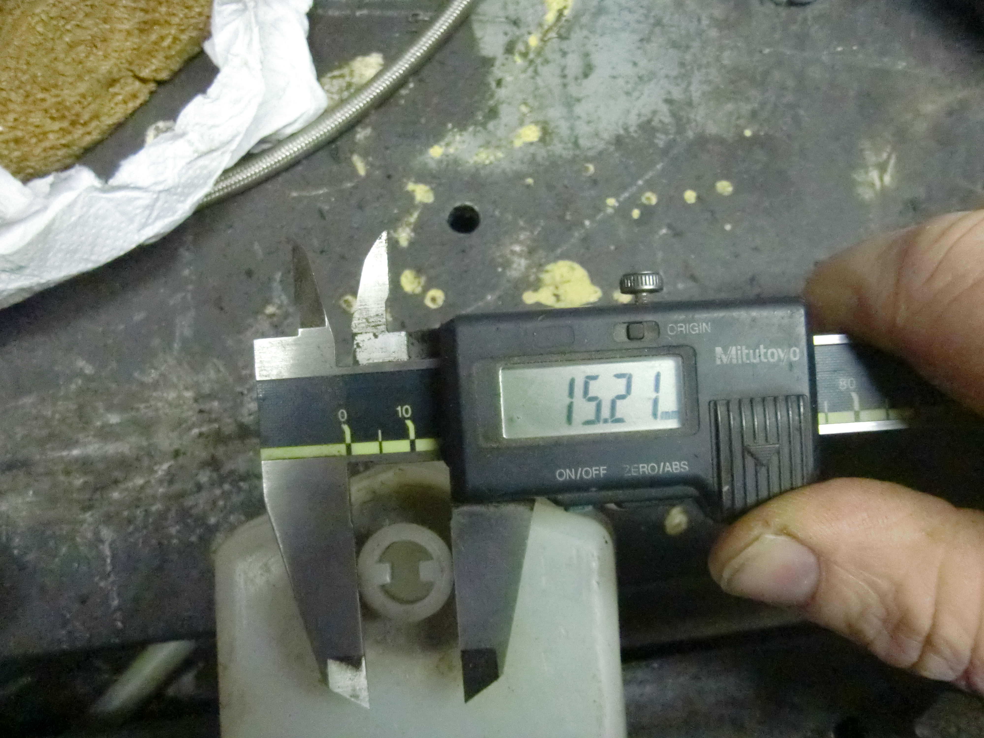

Re: origine du maitre cylindre ?
salut a tous.
suite a mon problème de bocal de liquide de frein fendu, je me suis dit que j'allai faire faire des embouts qui se prennent sur le maître cylindre et les relier a deux bocal séparés dans la cabine et en cherchant je suis tombé sur le site mécatechnique qui vend des pièces vw, et là je voie un maître cylindre qui ressemble beaucoup a celui du brutt, même entraxe 85 mm mais le diamètre des embouts est d'après le site de 12 mm alors que sur le brutt c'est 13 mm mais le diamètre des joints est le même 22 mm. je décide de prendre le risque d'en commander un , 41 euros avec les joints et frais de port. a la réception je vérifie les cotes, bonne nouvelle le diamètre est de 13, mais les collerettes font 15, 8 pour 15,2 sur le brutt, c''est bien trop dure a monter et je ne veux pas casser mon bocal tout neuf. je ponce a la toile pour passer a 15,2 en moins de 5 minutes. le résultat en photos, seul bémol il n'y a pas de détecteur de niveau. par contre je ne connais toujours pas ce qu'on peux monter comme maître cylindre a la place de celui d'origine, si quelqu'un sait?
A+ Claude.
A+ Claude.

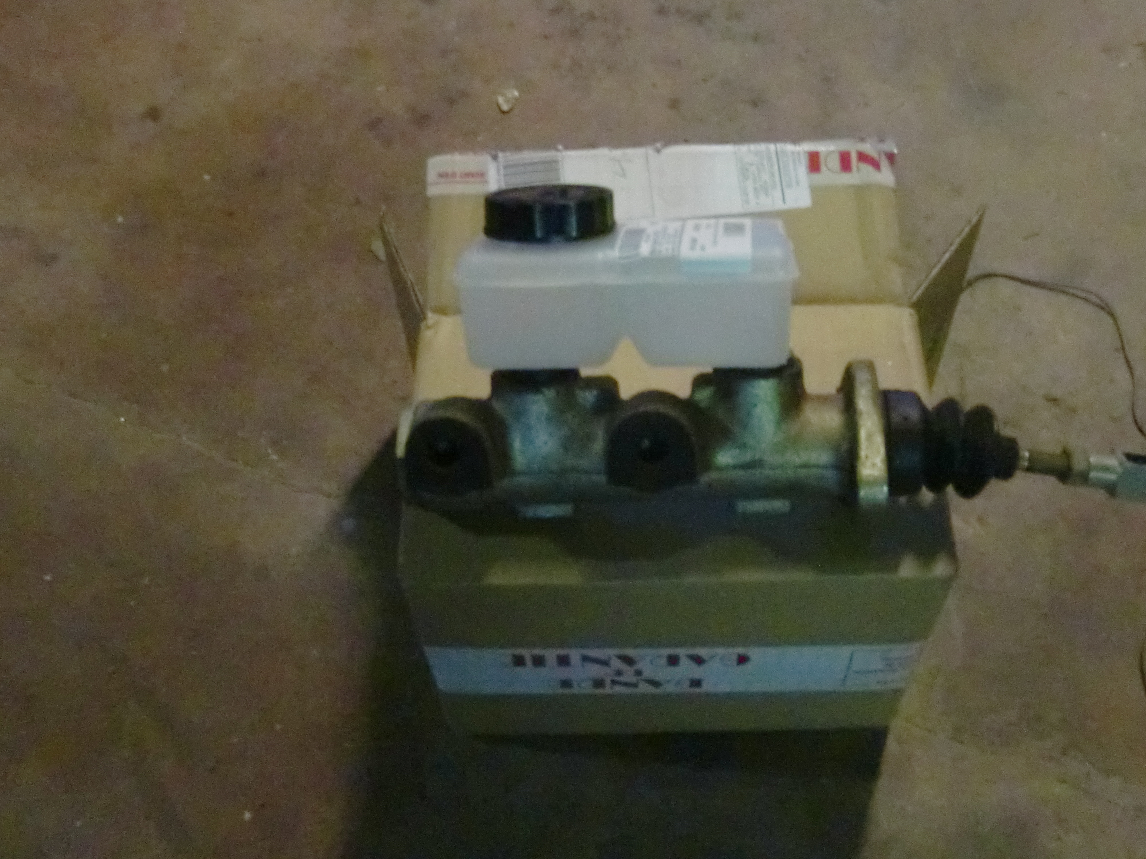

Mr P4
- Bientôt
- Messages : 1684
Après modif (j'ai découpé la bride support d'origine sur la cabine) j'ai monté un MC de SG2, même diamètre.
Seulement je ne sais pas si cela vient du MC ou de la purge (pas évidente!) mais je n'ai pas réussi à résoudre un léger souci, au 1er coup de pédale le début de freinage n'est pas aussi franc qu'au suivant (comme un restant d'air dans le circuit donc) mais au 1er coup si on va à fond ca freine quand même bien.
En revanche impossible de monter le bocal sur le MC de SG2 donc j'ai déporté les réservoirs devant le radiateur, pas très catholique à cause des longueurs de tuyau, cela dit le montage original est déjà mauvais, il aurait mieux valu faire une trappe sous le pare brise pour espérer mettre plus de lookeed dans le bocal que sur le camion!
Sinon le embouts PVC à enfoncer sur le MC cela existe, BRINK doit en avoir.
J'ai récupéré une collec de bocaux pour MC double, je vais voir so un bocal peut convenir.

- Inséparable !
- Messages : 1930
Acheter un maître cylindre de frein (pour version militaire):
1/ Christian Chemin, +33 6 80 63 95 55, ZI Route St Quentin, 38120 Tullins France
a pas mal de pièces de Brutt en stock. Il m'a dit qu'il en avait, mais assez cher...
2/ Michel Martel, +336 75 25 95 18, OYAPOCK ENGINEERING PREMONT, 31 Rue du Château, 28500 Ouerre
a pas mal de pièces de Brutt en stock. Je ne sais pas s'il a des maîtres cylindre...
Origine du maître cylindre ? Serait d'origine espagnole...
Acheter un BOL de maître cylindre de frein (pour version militaire):
Grâce à ce poste de Claude, j'ai trouvé un bol en plastique qui va (presque) bien.
C'est une pièce d'origine VW. Il faut simplement limer un peu les épaulements (voir les photos de Claude, plus haut dans ce post)
J'ai acheté le mien chez Combicox
http://www.combicoxshop.com/fr/
Référence Produit 73566
Bocal De Liquide Frein Pour Buggy Ou T1-67 Double Circuit
27€ (avec frais de livraisons)
NB - Je vais mettre une plaque d'alu DEVANT le bol de frein (sur la grille/calandre), de façon à ce que les UV ne le "tuent" pas trop vite !
J'espère que ces infos seront utiles :-)

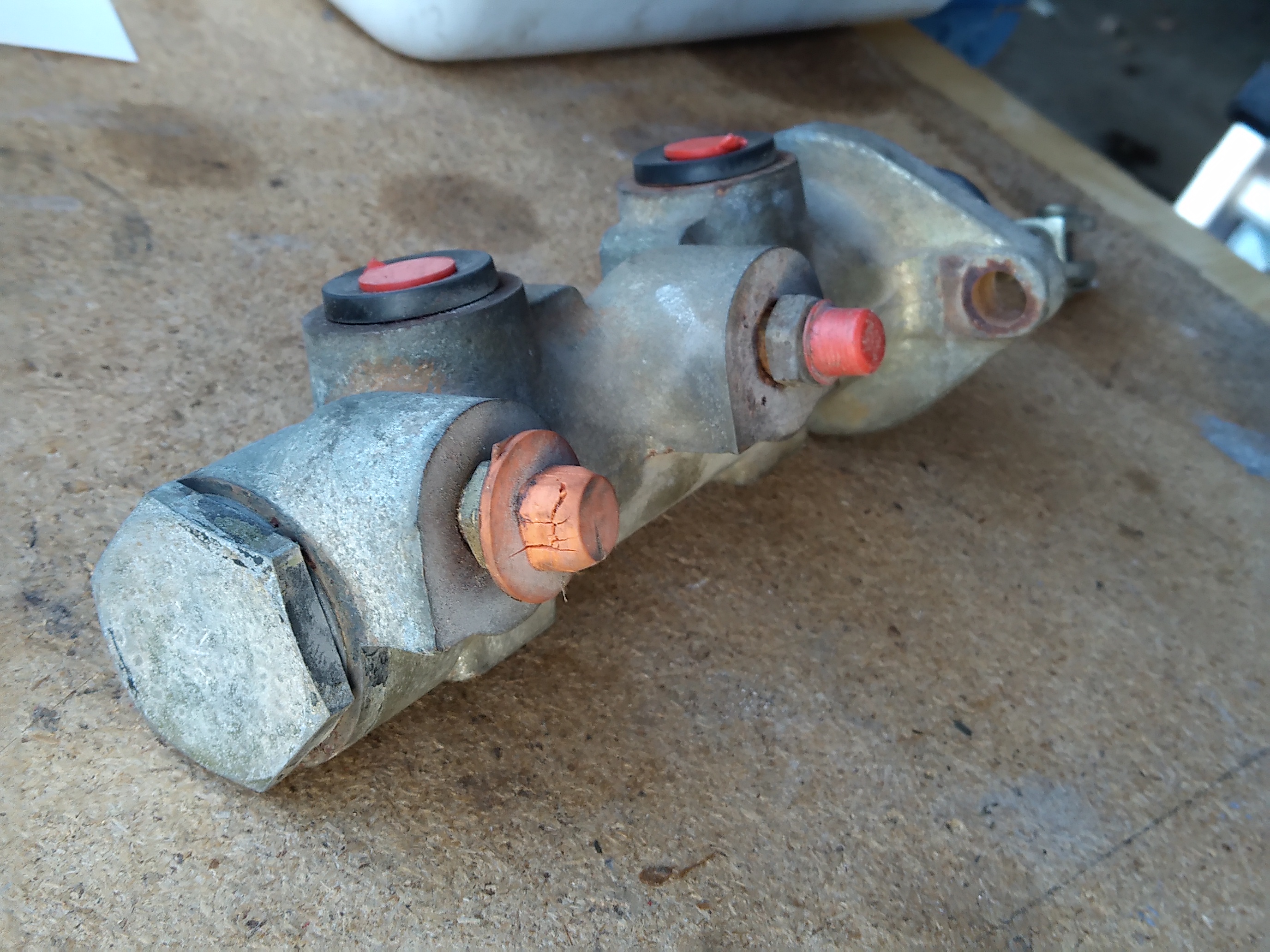

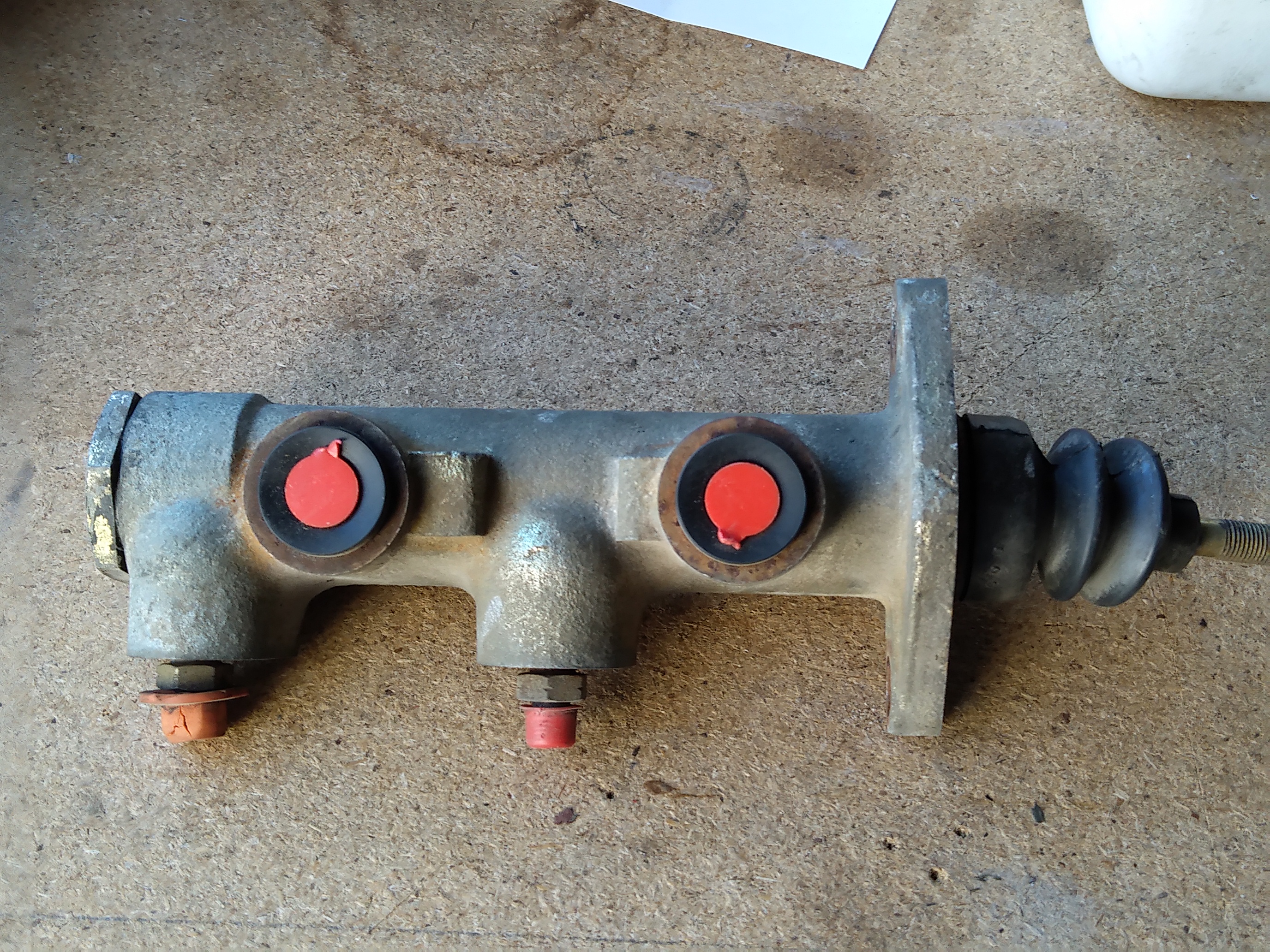

- Inséparable !
- Messages : 1930
Voici 2 photos d'un maître cylindre de Brutt (que j'ai en stock, que je garde précieusement, bien que je ne sais pas dans quel état sont les coupelles à l'intérieur...)

nitro
- Asphyxié
- Messages : 305
- Enregistré le : 27 avr. 2013 17:39
bon je continue mon monologue
fabricant: IRUNA (c'est espagnol à côté de Pampelune)
modèle: 6303008
en france impossible de trouver un kit ou un type qui me dise tien c'est ça que tu cherche, on est incapable de trouver une pièce avec une marque et une référence, le seul truc que l'on sait me dire c'est apportez nous votre émetteur on l'envoie en réparation !
ben non moi c'est pas ce que je demande, je demande le kit joint complet pour refaire mon système ça me saoule.
j'ai été voir chez un vendeur de pièce agricole ben vous me croirez si vous le voulez même là on me dit " c'est pour quelle marque et quel modèle de tracteur ? " mdr
bref vous l'avez là moi j'ai tout démonter et nettoyer et remonter avec les vieux joints en attendant d'en mettre des neuf, la suite sur mon post "le brutt de nitro" => viewtopic.php?f=18&t=9165
modèle: 6303008
