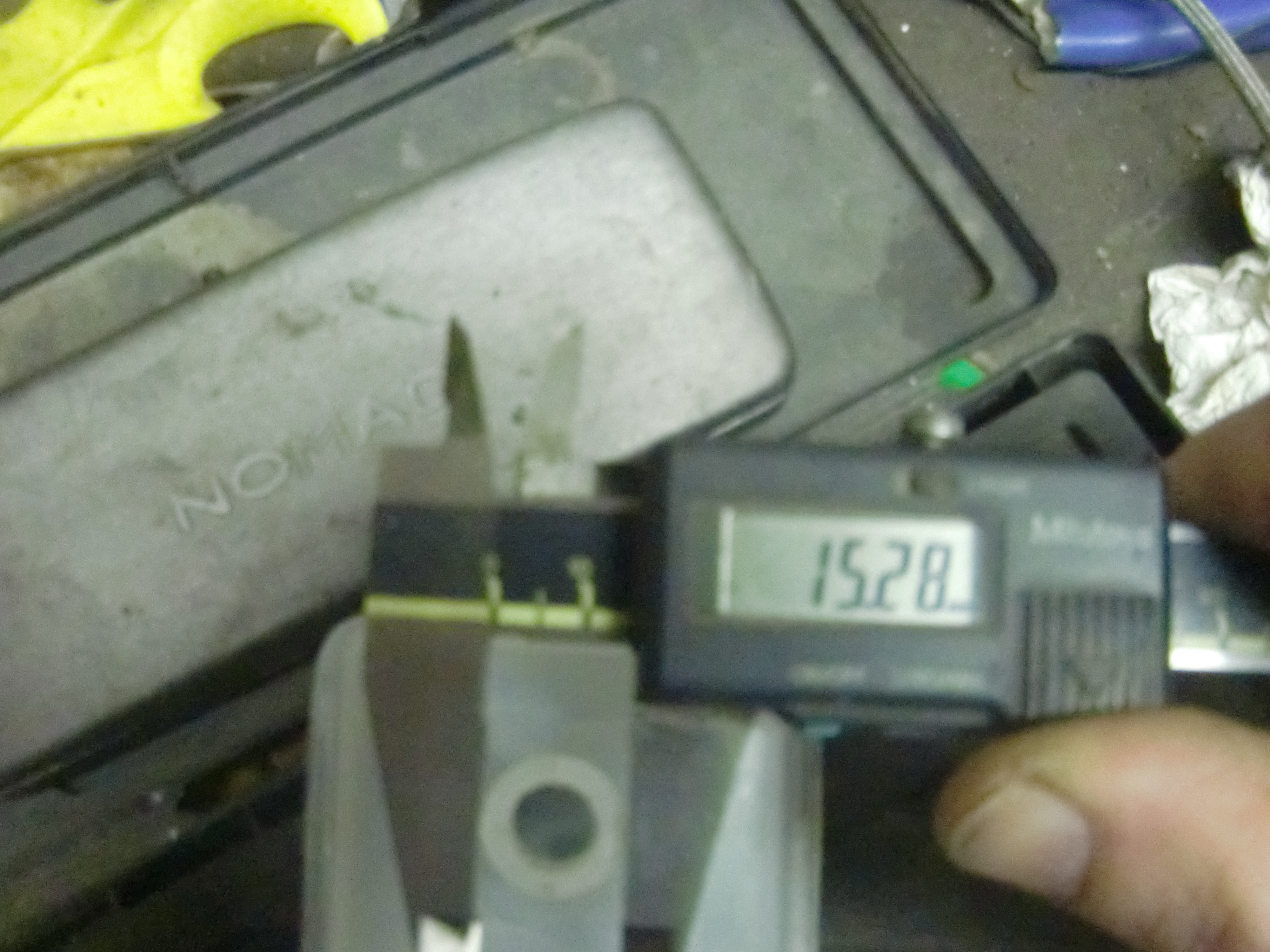

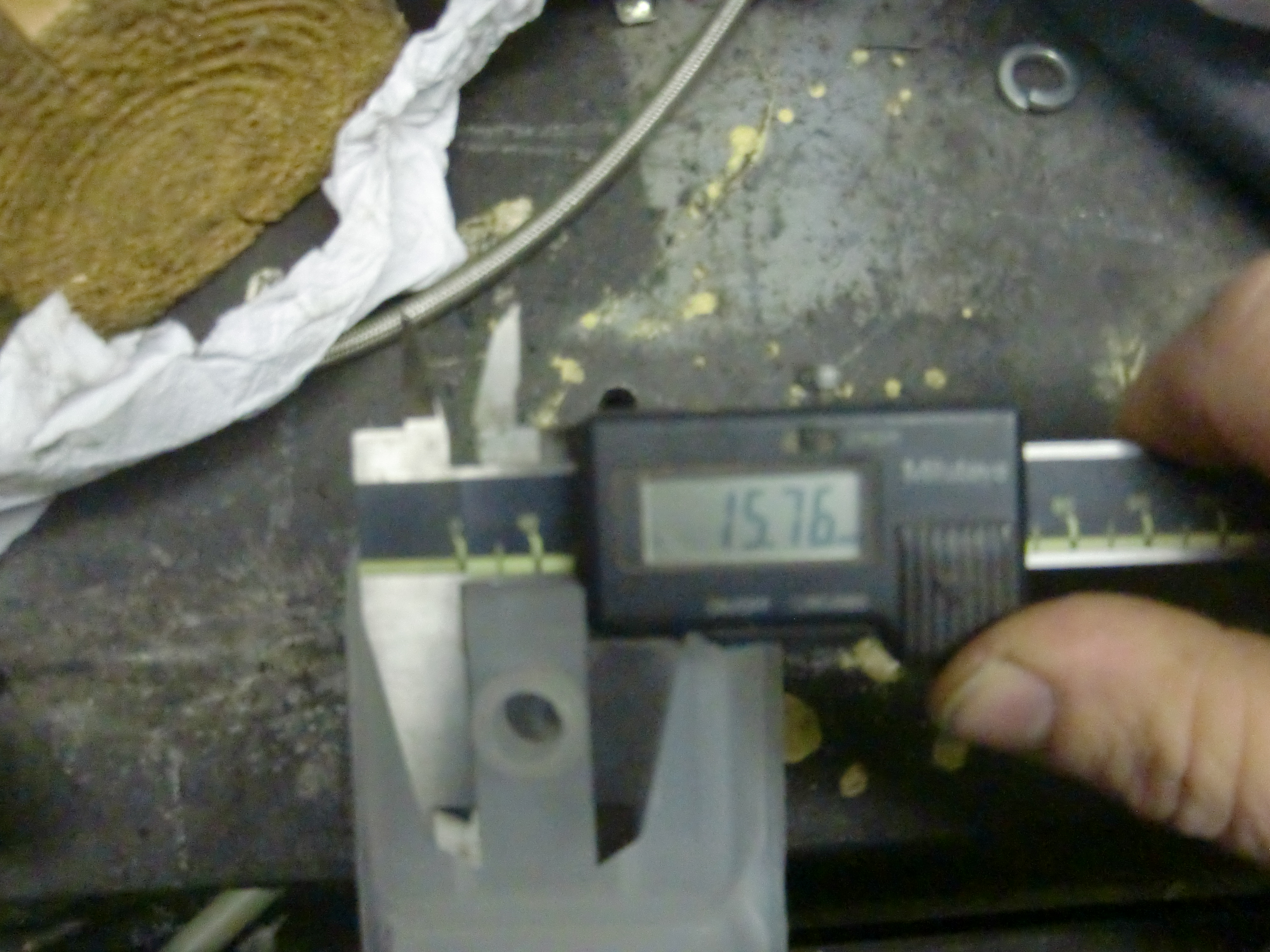

Grâce à ce poste de Claude, j'ai trouvé un bol en plastique qui va (presque) bien.
C'est une pièce d'origine VW. Il faut simplement limer un peu les épaulements (voir les photos de Claude, plus haut dans ce post)

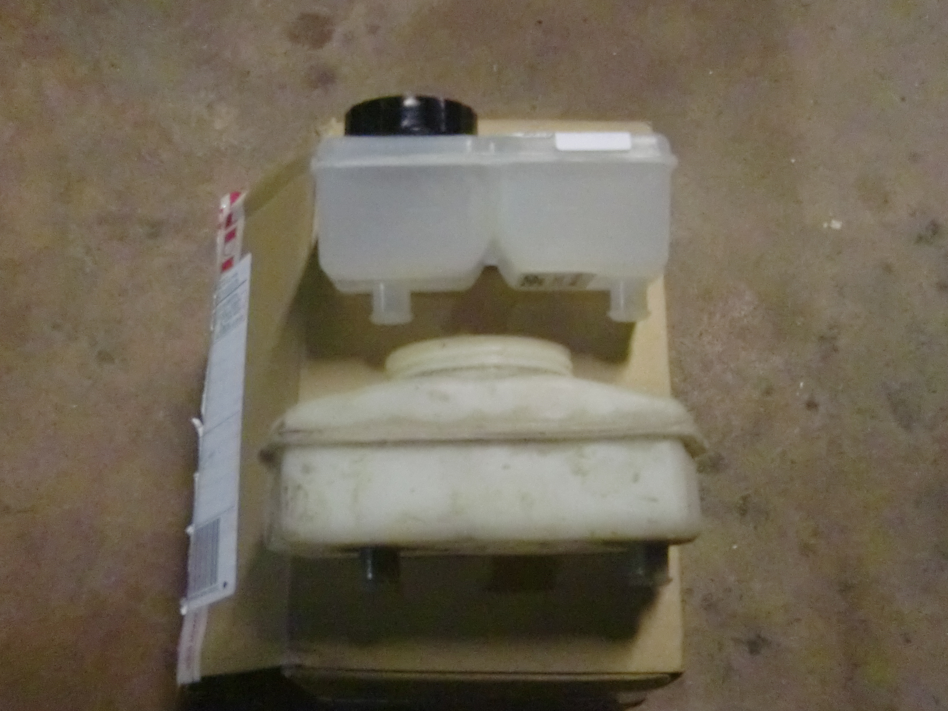

Voici 2 photos d'un maître cylindre de Brutt (que j'ai en stock, que je garde précieusement, bien que je ne sais pas dans quel état sont les coupelles à l'intérieur...)
