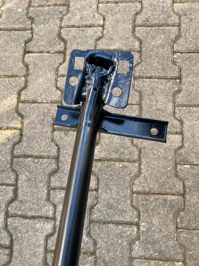

Sinon personne n'aurait un exemple de montage d'amortisseur de direction ?
J'ai trouvé cette photo dans le montage de Bval, mais on ne vois qu'une seul des 2 fixations.

Je ne suis pas certain de la pertinence de monter un amortisseur de direction juste pour calmer le shimmy. C'est plutôt la cause de ce shimmy qu'il conviendrait de résoudre sinon le tremblement va abîmer toutes les liaisons (rotules, roulements, etc.). Comment est le parallélisme ? Qu'as-tu comme pneus et dans quel état ? Les roues sont-elles (à peu près) équilibrées ? Mets l'avant sur chandelles et fais tourner les roues à la main pour vérifier qu'il n'y a pas de voile, surtout avec un shimmy à très basse vitesse. En passant, vérifie aussi les axes des paquets de lames de suspension, c'est eux qui vont guider le pont avant.
Pas d'autre idée pour le moment...

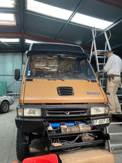

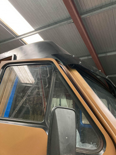

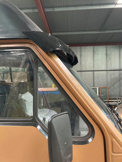

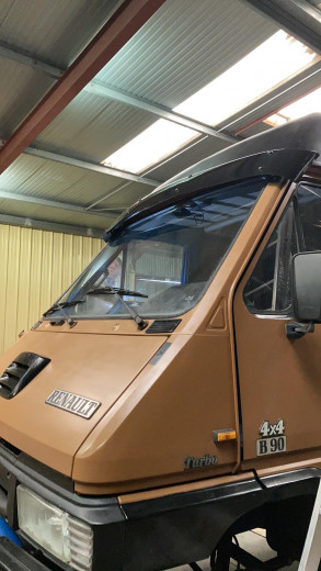

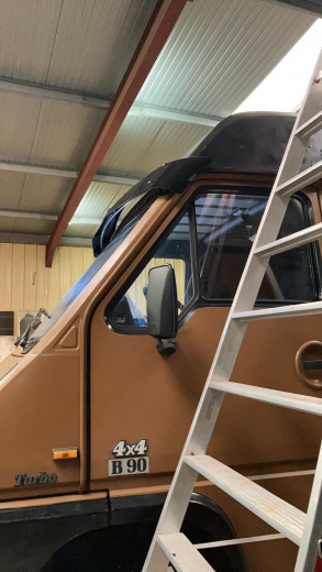

Et en attendant que ma biellette soit livré, on a bossé sur la casquette de pare brise et voila le résultat:
Alors j'ai commandé une casquette pour Iveco daily 2014 et plus sur ebay (négocié 170€):
https://www.ebay.fr/itm/VISIERE-PARE-SO ... 4562450724
Une fois que je l'avais en main j'ai trouvé la marque et le fournisseur Turc, beaucoup moins chère sur leur site (60€ sans FDP):
https://www.cappafe.com.tr/iveco-daily- ... -gunesligi
On a du modifier le système de fixation qui était trop long, il a été raccourcis d'environ 8cm de chaque coté:
- d'origine
-raccourcis

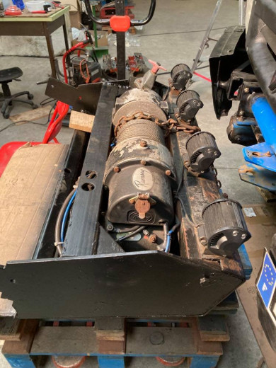

Une autre question, tu as quoi comme treuil ? je commence à me renseigner à se sujet...
Voila le lien que j'ai pris pour les Silentblocs de lames: https://www.piecesauto24.com/magnum-technology/15547355
Mon treuil c'est un Ramsey, mais je n'ai pas plus d'info sous la main. Il est efficace, mais il est immense et pèse une blinde!

J'imagine aussi qu'avec un treuil pareil ça doit bien solliciter tous les organes du train avant !

sebg61 a écrit : 08 avr. 2021 22:17 Salut,
Muth67 a écrit : 08 avr. 2021 20:10
sebg61 a écrit : 08 avr. 2021 18:45 Tu me dira pour l'amortisseur de direction le débattement que tu as mesuré ...
Pour le moment j'attends de voir si toutes les "remises a neuf" des silentblocs et autres rotules ne règle pas le problème.
T'as remplacés les silent bloc des lames ? Vu que c'est ça qui tient le pont ça doit jouer pas mal ... ça aurait été bien de savoir quel pièces remplacées réduit le shimmy ... Par ce que si tu remplaces tout d'un coup on ne saura pas :lol:
Pour l'amortisseur de direction, j'envisage une fixation sur la barre et une directement sur le pont mais faut que je regarde si ça passe ... :? En tout cas faut regarder du côté des "gros" amortisseurs car un de jeep ou toy n'ira pas ou alors il faut en mettre 2 :lol: A moins que tu n'es plus du tout de shimmy au quel cas l'intérêt de l'amortisseur est négligeable sauf vécu, si tu prends la route goudronné après avoir pataugé dans la boue, le shimmy ^peut apparaitre => direction lave auto pour retirer la boue collée à l'intérieur des jantes !
Bon courage pour la suite ;)
Seb.G
C'est le changement des silentblocs de lames qui a provoqué le shimmy ;)
