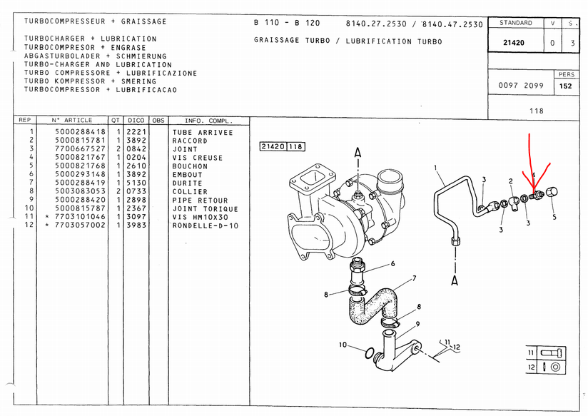

Quelqu'un sait a quoi sert la "sonde" de banché au niveau du graissage du turbo (flèche rouge) ?
Chez moi elle n'était pas branché, mais j'avais une fiche qui ne correspondait a rien avec le mm embout sur le faisceau qui vient à l'alternateur.
- Messages : 5053
Re: Auto-allumage B110 Tuning
regarde ici
https://www.ebay.es/itm/CHRA-Cartridge- ... cc6a9effe4
le contacteur, s'est le voyant d'huile non ?
regarde ici
