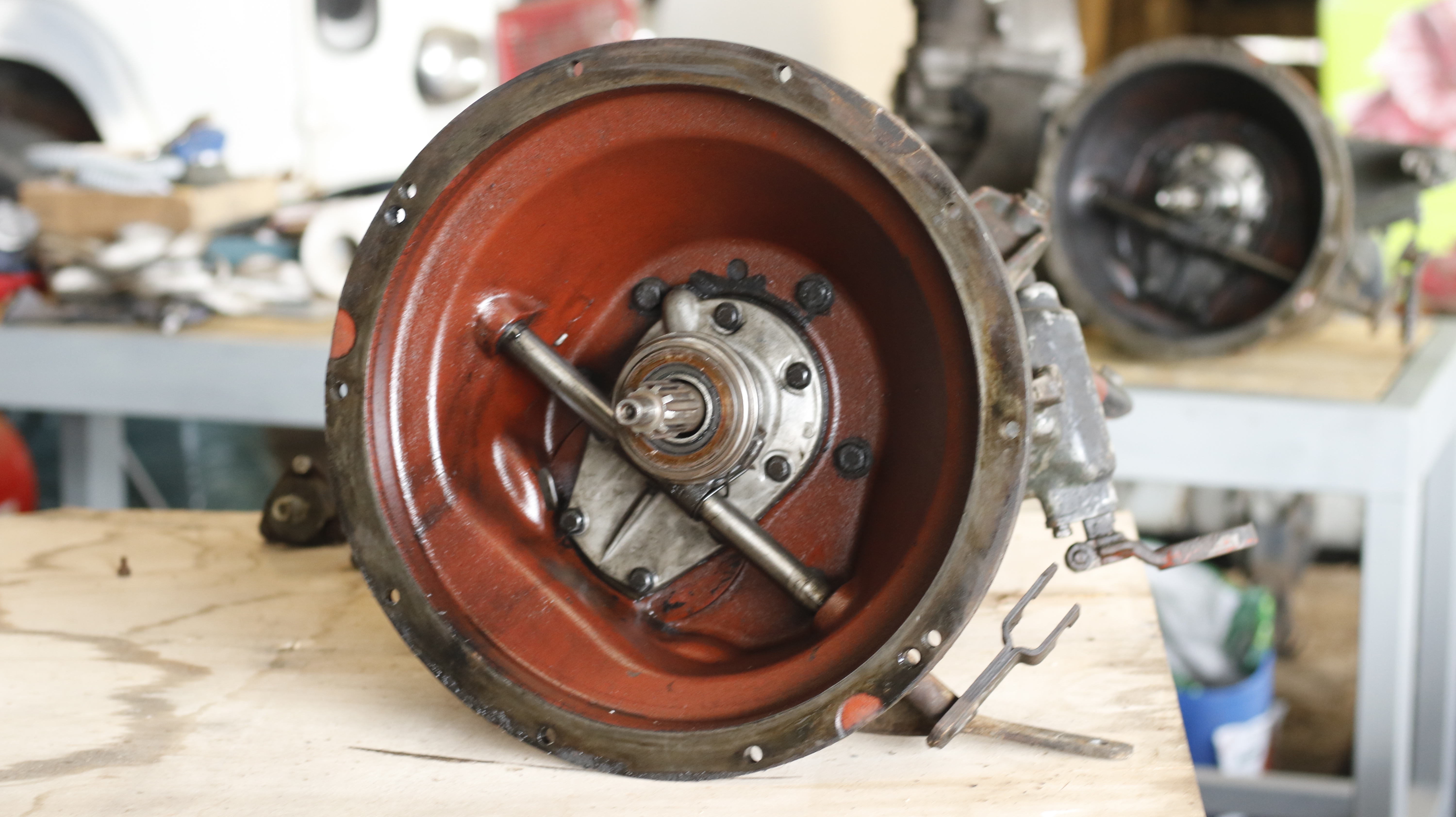

Du coup j'ai une boite 4 vitesses comme neuve si ça intéresse quelqu'un ! Petit jeu des 7 différences :
Ancienne : Nouvelle : Ancienne : Nouvelle :
Ancienne : Nouvelle : Sinon, pour la suite, et bien avec Florent (poupoune), enfin surtout juste Florent enfait ! Il m'a fabriqué le bon support pour la nouvelle boite, d'ailleurs si quelqu'un saurait me dire la démultiplication de cette boite = Type 321 - 061 (sachant que d'origine la boite 4 c'est du 321 - 008) ça serait génial parce que je n'ai rien trouvé de précis... (update : j'ai bien trouvé la référence de la boîte, c'est bien une 5 vitesse avec surmultiplication de la 5ème à env 1:1,227 je crois donc c'est vraiment super !)
