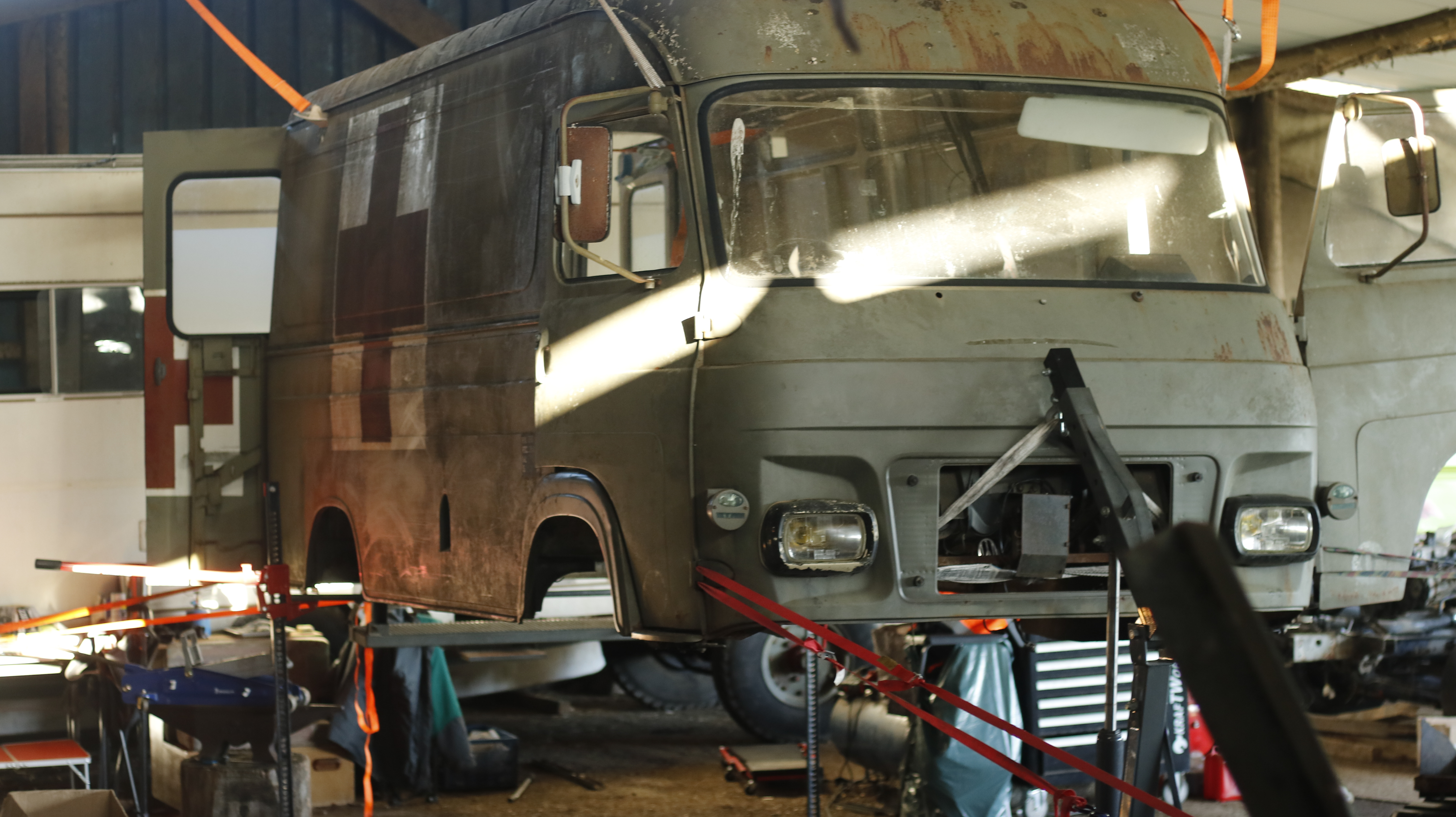

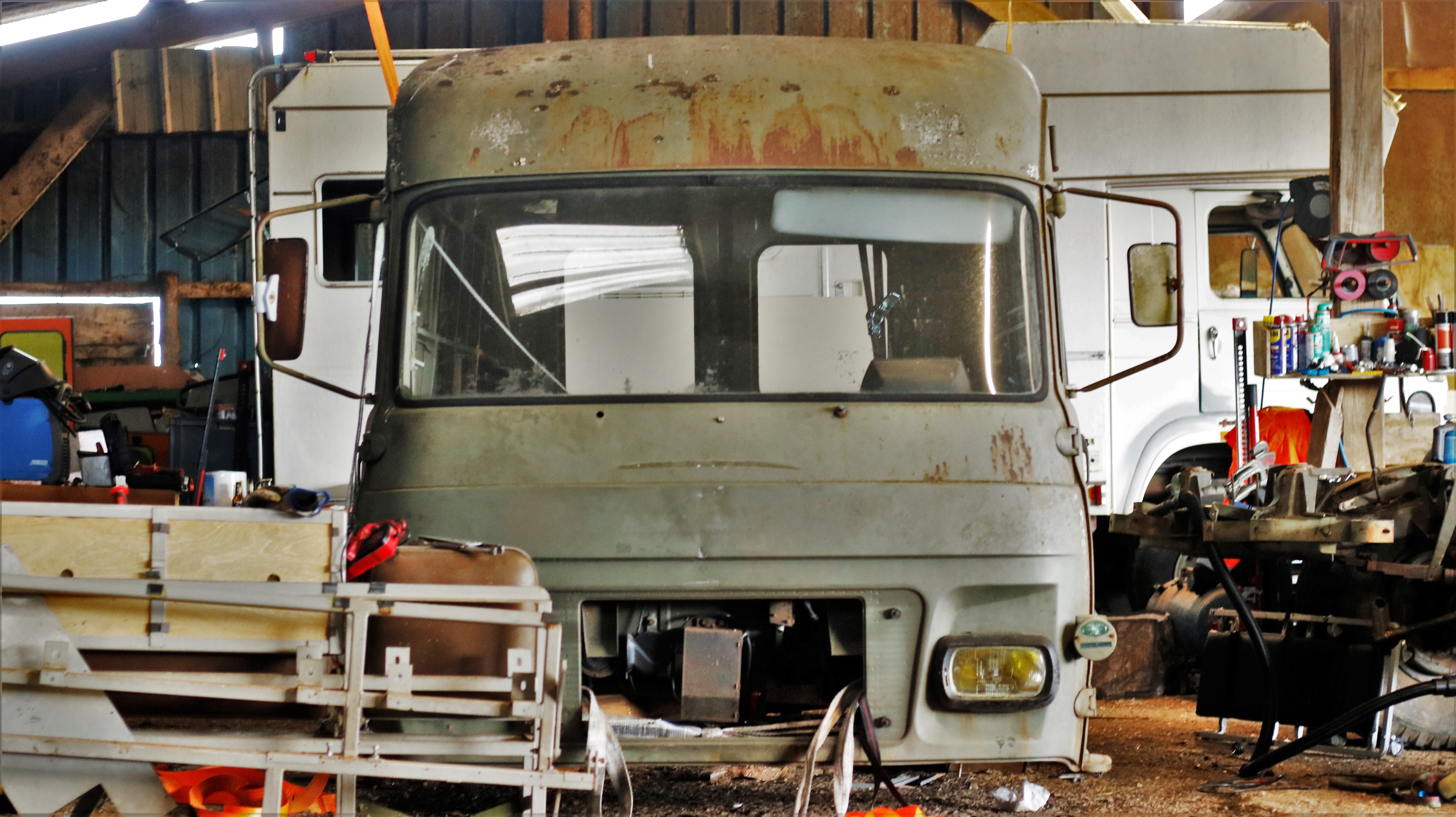

Bon alors je mets un peu à jour les avancées.
Depuis presque plus d'un mois maintenant, le projet c'était de dissocier la caisse du châssis afin de pouvoir grandement faciliter le swap moteur ainsi que la rénovation des parties oxydées etc...
Nous avons donc soulever la caisse grâce à une chèvre à l'avant et deux criques à l'arrière. Pour sécuriser la montée et surtout la descente, j'ai installé deux sangles : 1 à l'avant et 1 à l'arrière du camion. Cela m'a permis de maintenir la caisse à hauteur pour retirer le châssis et c'était bien pratique pour enlever l'ancienne protection du bas de caisse d'un demi-siècle du TP.
Au passage, ce fût la pire activité que j'ai jamais faite.... mal au dos, vapeur de solvants de "l'enduit", en effet j'ai du le chauffer pour le décoller, et poussière lors du coup de ponceuse pour que la peinture anti-rouille accroche bien, bilan de l'opération, 1 passage de roue par jour.... Enfin bon de l'oxydation se baladait un peu partout donc je préférais sécuriser tout ça et puis ça sera super propre et protégé lorsque la seconde couche de peinture (raptor) viendras finaliser tout ça.
Du coup petit pendant/après :
Sinon pour le hissage de la caisse, je n'ai pas eu plus de complication que ça, la seule chose, c'est que le véhicule ne pouvait être centré au milieu des poutres donc les sangles n'avaient pas la même incidence et par conséquent en tension, la caisse penchait ou se déplaçait, j'ai par conséquent du rajouter des sangles à l'avant, à l'arrière et sur un côté pour maintenir la bête parfaitement stable. Et sinon pas eu de casse, excepté le câble de masse (coupe circuit / châssis) qui est tout simplement sortie (arraché) de sa cosse, et oui... fallait bien que j'oublie quelque chose !
Châssis retiré manquait quelques millimètres alors le radiateur et le cache culbuteur ont été retiré Et puis posé sur cales ! Bilan de l'opération : 2 jours (6h) pour déboulonner et dissocier tous les éléments caisses/châssis. 3H pour soulever la caisse. 4jours pour traiter le bas de caisse. 1j à deux pour reposer la caisse (flippant !).

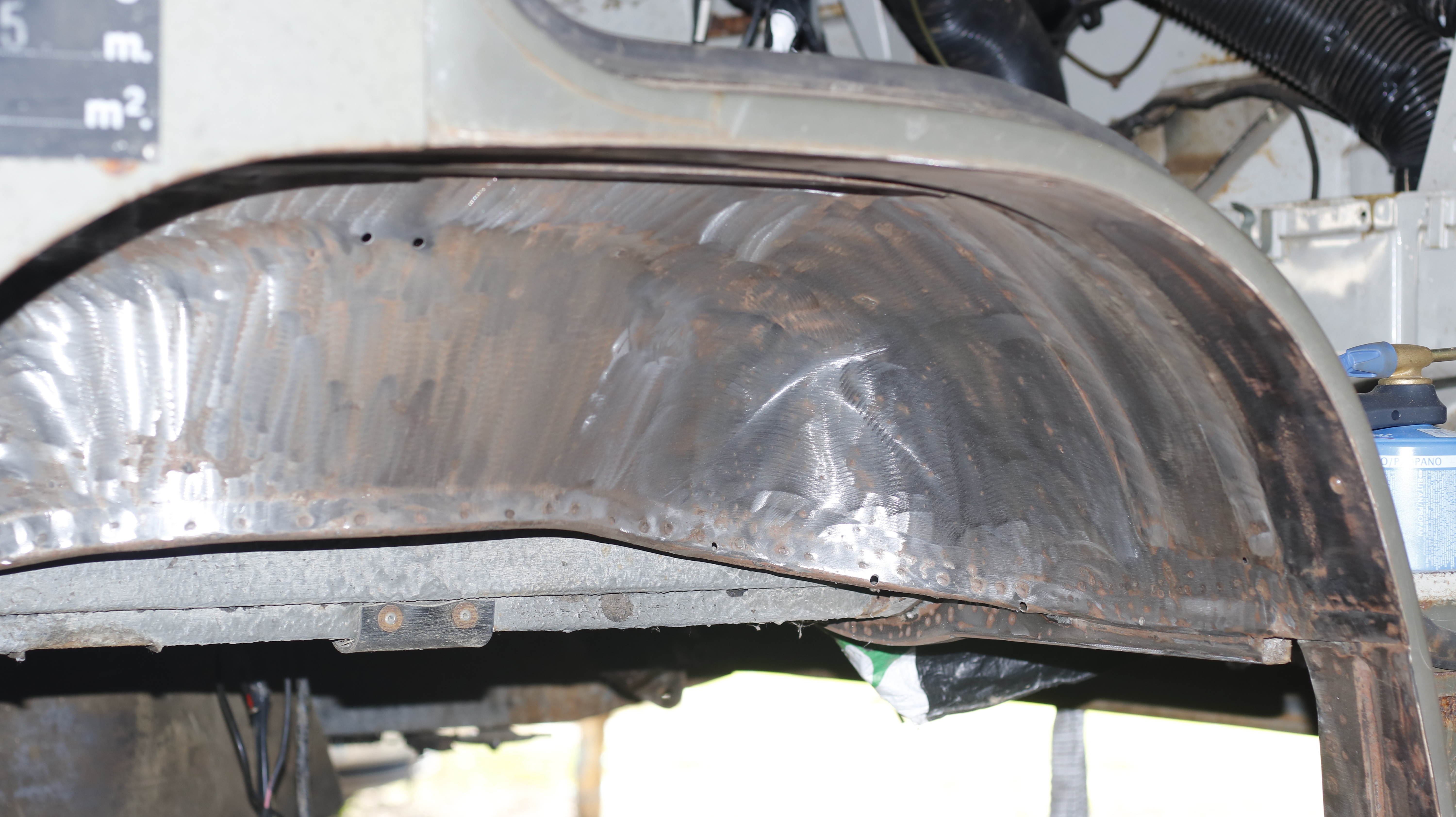

Donc ensuite comme je l'expliquais je me suis occupé des bas de caisse, et puis j'ai également tenté de faire fonctionner le moteur.... sauf que le démarreur à cramé... donc malheureusement je l'ai vendu à come sans l'avoir fait rugir, j'espère qu'il va parfaitement bien fonctionner ! Enfin à 4400km ya pas de raison !

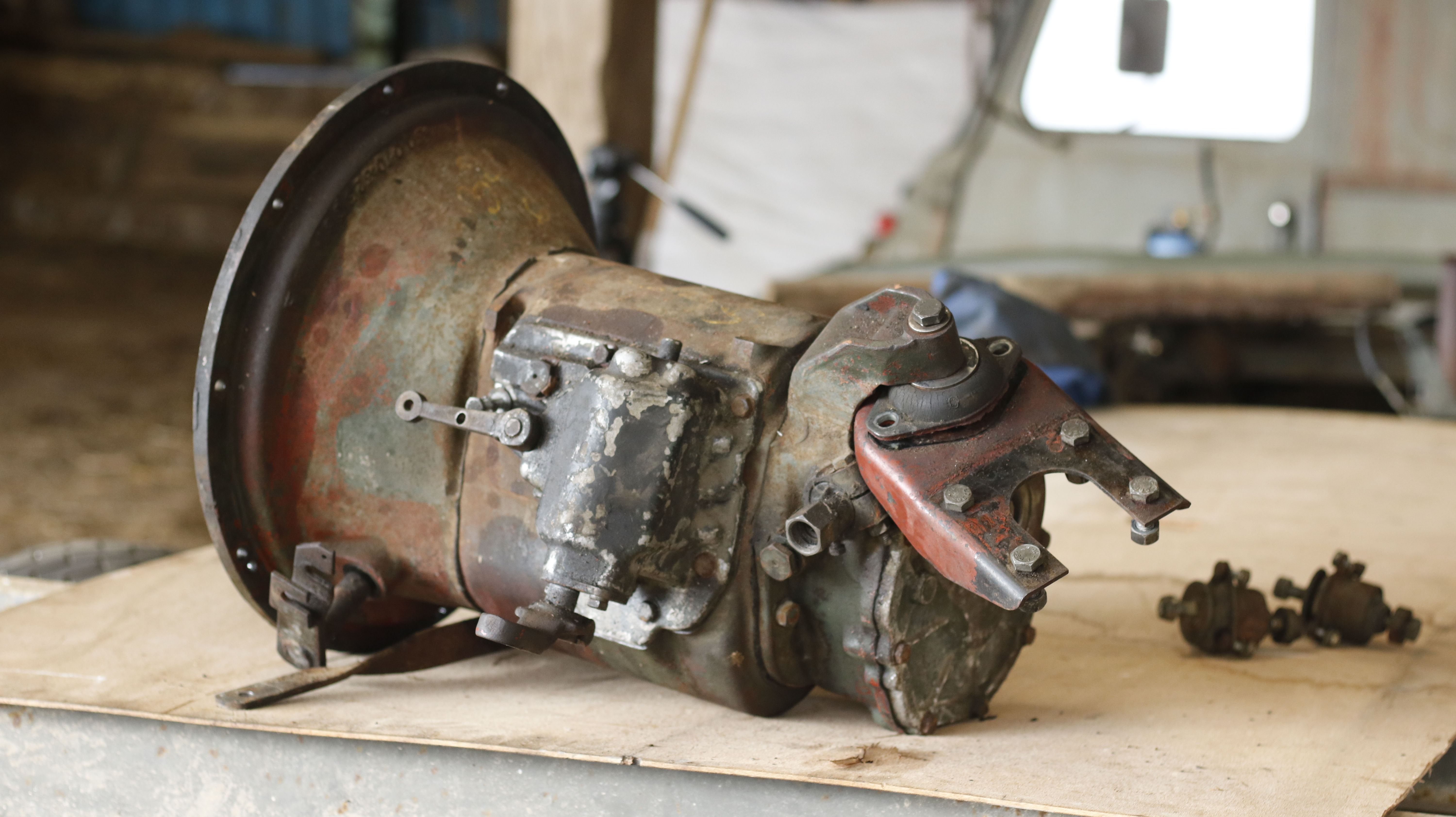

Du coup j'ai une boite 4 vitesses comme neuve si ça intéresse quelqu'un ! Petit jeu des 7 différences :
Ancienne : Nouvelle : Ancienne : Nouvelle :

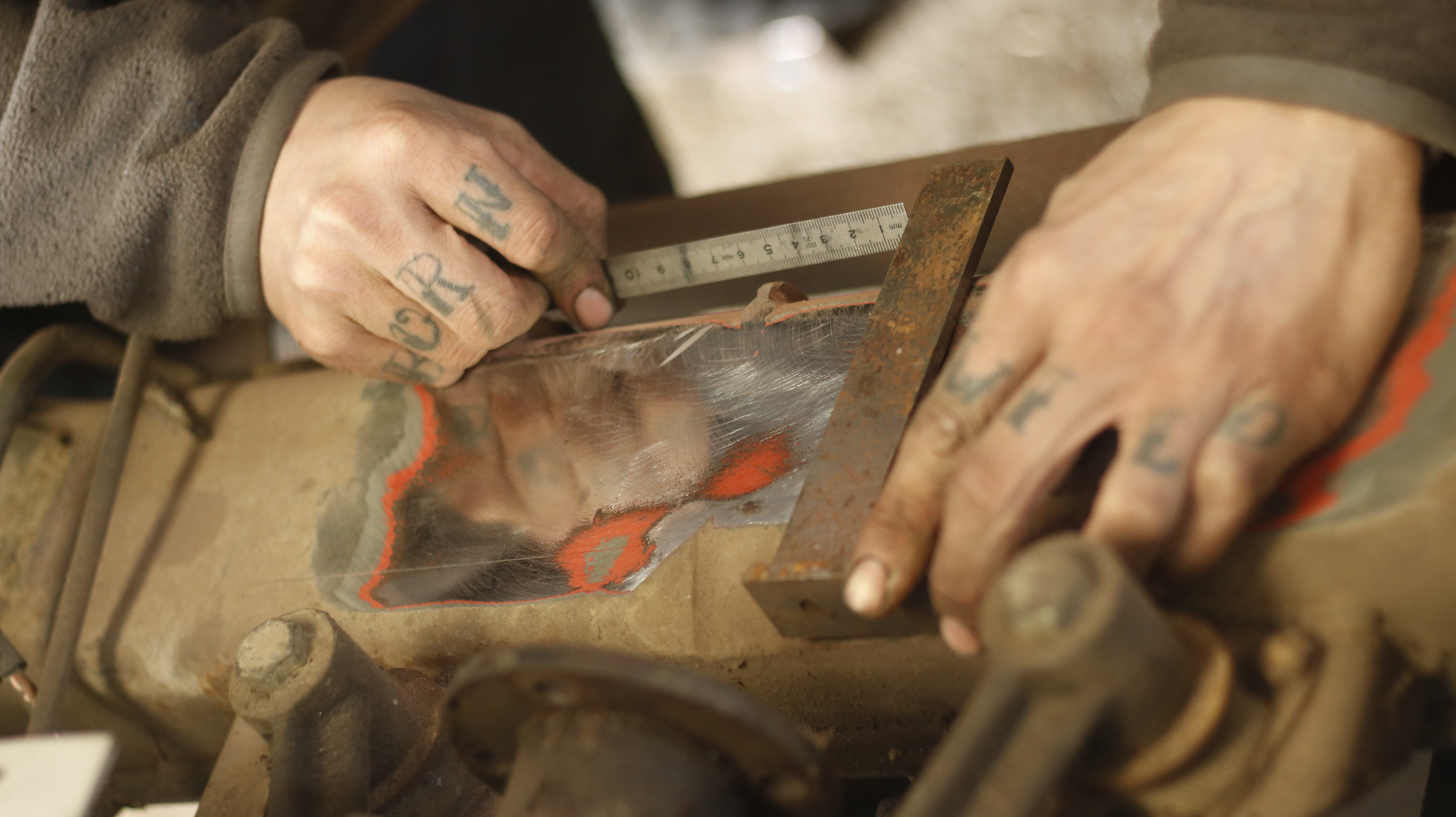

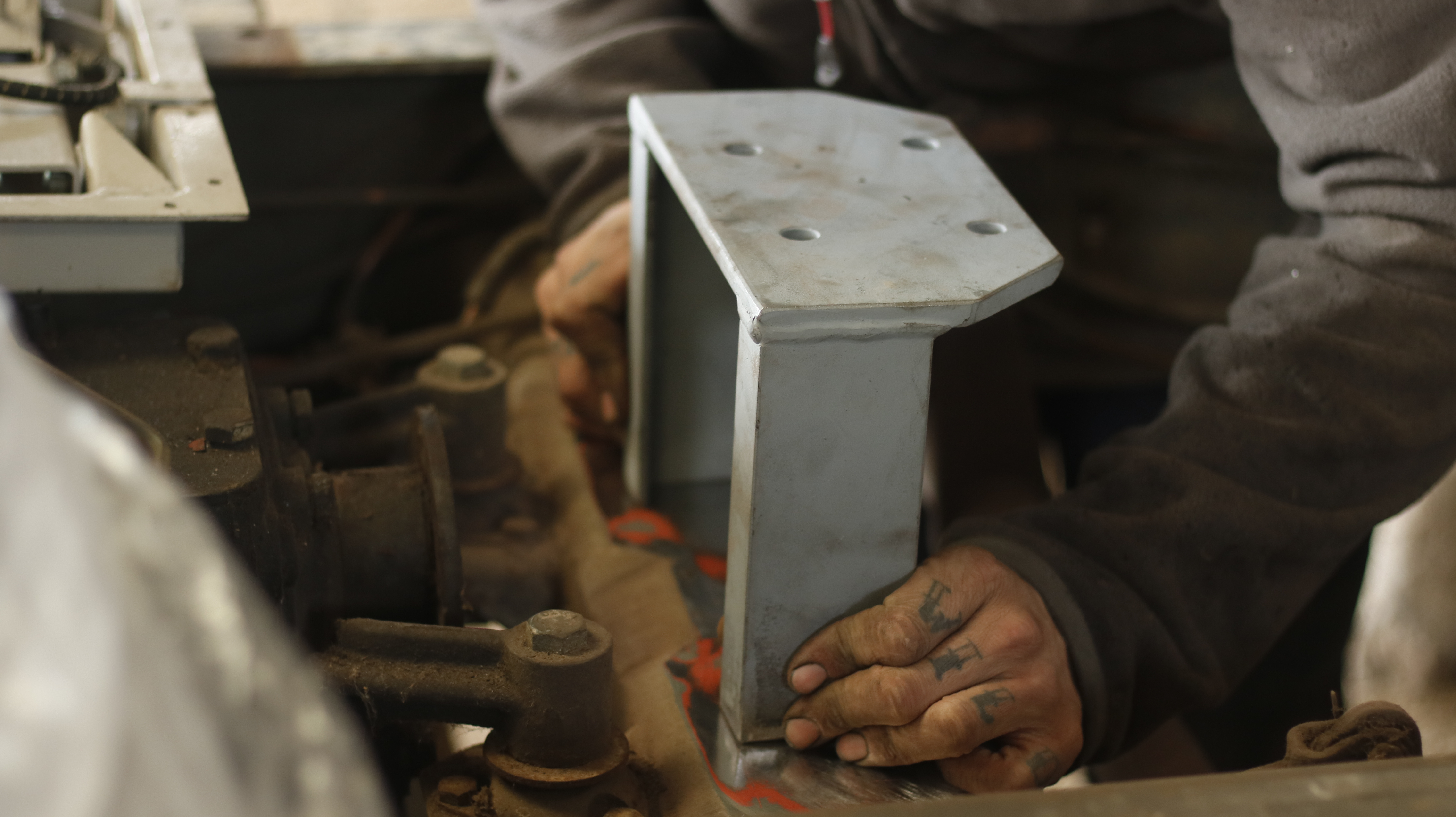

Ancienne : Nouvelle : Sinon, pour la suite, et bien avec Florent (poupoune), enfin surtout juste Florent enfait ! Il m'a fabriqué le bon support pour la nouvelle boite, d'ailleurs si quelqu'un saurait me dire la démultiplication de cette boite = Type 321 - 061 (sachant que d'origine la boite 4 c'est du 321 - 008) ça serait génial parce que je n'ai rien trouvé de précis... (update : j'ai bien trouvé la référence de la boîte, c'est bien une 5 vitesse avec surmultiplication de la 5ème à env 1:1,227 je crois donc c'est vraiment super !)
Du coup voici quelques images du support qu'une fois fabriqué, Florent m'a gentiment parfaitement soudé sur le châssis.
Enfin, dernière grosse avancée, et bien j'ai découpé le toit ! C'était bien stressant au début puis une fois commencé de toute façon on ne peut plus reculer !!! Donc j'ai fait sauter les points de soudure à l'intérieur, j'ai découpé tant bien que mal assez droit et puis j'ai passé des rondins de bois pour ne pas qu'il se plis puis je l'ai soulevé (et j'attends que jean yves l'agri qui nous loue le hangar vienne avec son tracteur pour me descendre le toit !)
Ca sera bien plus pratique pour bosser dessus et parfaitement bien adapter la réhausse !

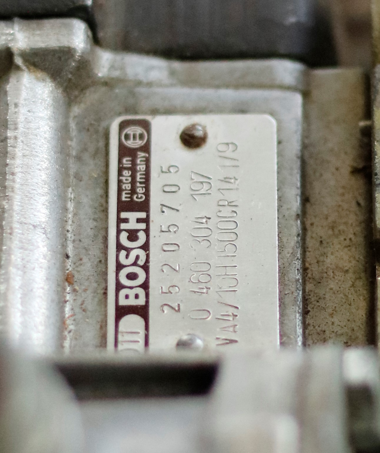

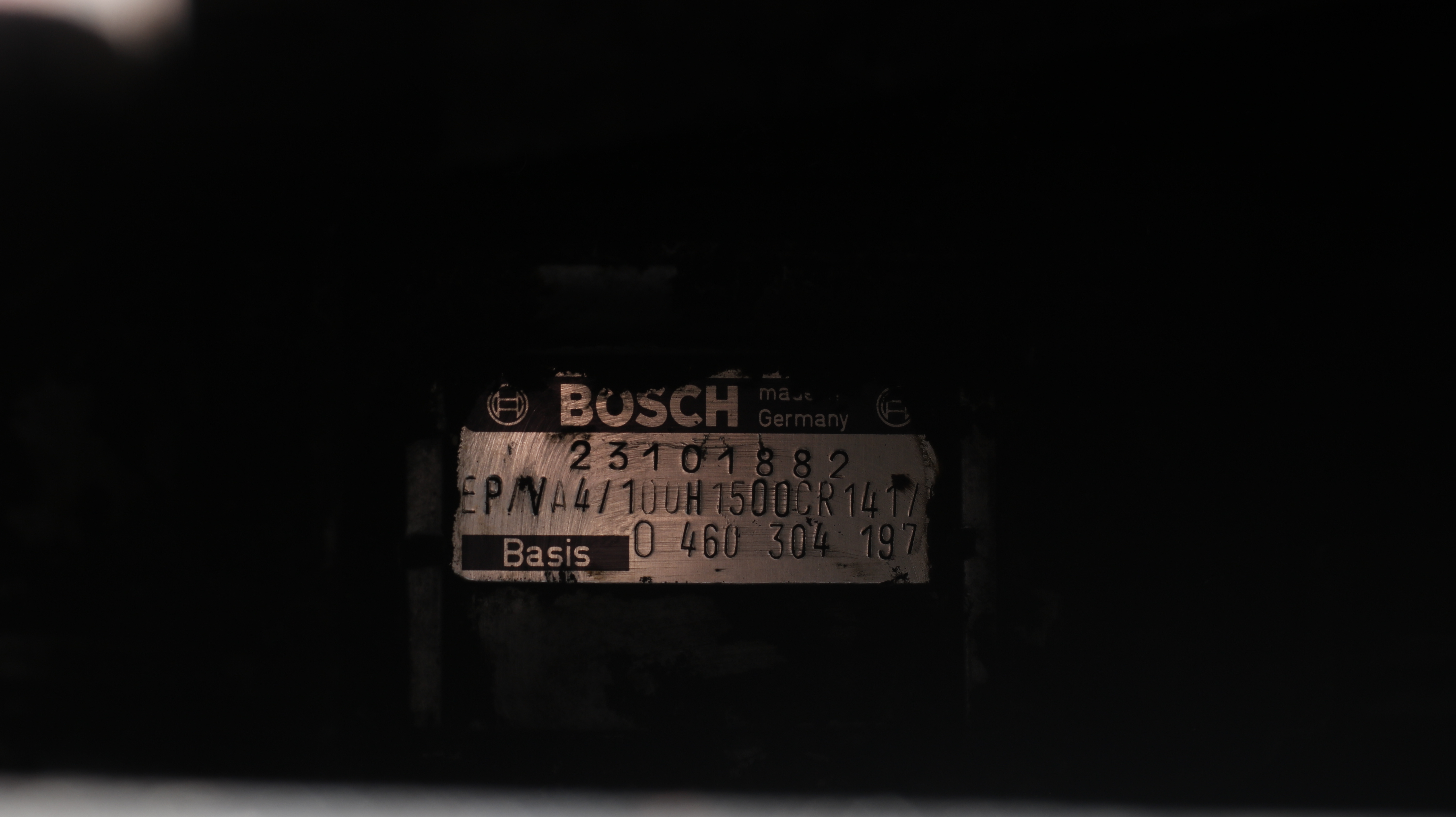

J'allais oublier, j'ai deux pompes à injections (les mêmes) avec ces références :
A -4 Du coup j'aurais souhaité savoir sur quel moteur est-ce monté ? mais également, sur quel configuration de moteur !? 712 ? 720 ? j'ai vu une fois passé un tableau avec les références moteur et leurs pompes respectives mais impossible de remettre la main dessus....
Update : j'ai retrouvé le tableau : Donc c'est bien les pompes des jk : c'est-à-dire moteur 90cv, ma question c'est du coup, à quel régime obtient-on le couple et la puissance max du moteur ? c'est pour connaître le rendement maximal.

Les derniers mois ont été très très intense pour nous et je n'ai donc pu alimenter cette aventure depuis.
Actuellement Elmer est chez mes beaux parents. Les difficultés d'homologations et surtout le manque de temps pour finir les choses en bonne et dû forme nous ont poussé à bout ma copine et moi, c'était beaucoup trop de stresse pour la rentrée dans quelques semaines de notre dernière année d'étude. Par conséquent, le projet Elmer est en pause pour un an.
J'en appel à vous pour savoir ce que vous pensez actuellement du camion et de sa valeur selon 3 scénarios possible.
Je vous fais donc un bref retour sur les caractéristiques du camion actuellement :
Mécanique :
- Man 720 + boite 5 type 321 avec commande au plancher. Nettoyage, réglage et changement des buses des injecteurs faite la semaine dernière. Bloque moteur 712 = env 500 000 ; Culasse 720 = env 200 000. L'admission d'air est Boite + filtre à Air Green filtre twitter XL et la ligne d'échappement est neuve.
-Toute la transmission depuis la boite de transfert jusqu'au nez de pont on seulement 4500km et les vidanges ont toute été faite : Moteur/BV/BT/Ponts
-Tous les organes sont fonctionnels et je dispose en pièce détaché en plus ( Pompe à vide x1 ; Pompe à eau x2 ; refroidisseur d'huile x1 ; des supports moteurs de boite de vitesse et de boite de transfert ; 2 arbres de transmissions avant ; 2 arbres de transmission arrière ; 1 "fusible" BV-BT ; 2 arbres de roues arrières ; Une pompe injection Bosch EP/VA CR neuve ; un démarreur ; un carter ("cul de boite de vitesse) ; un carter de BT ; 2 boite de transfert en plus dont une neuve ; un tableau de bord diesel complet)
Il y a également de neuf : Embrayage + carter de volant moteur + volant moteur.
- Il n'y a aucune corrosion sur les châssis et les éléments mécaniques, toutefois la caisse a de la corrosion perforante à certains endroits :
Les deux portières ; partie avant droite du camion ; 2-3 endroits sur le toit et un encadrement de porte. De plus la rehausse que j'ai faite subit des infiltrations d'eau notamment au niveau des jonctions des panneaux de toit (donc je me demande si cela n'aurait pas fuit même si je n'avais pas fait de réhausse...)
Enfin, je n'ai pas fait la purge de frein donc il n'y a que le frein à main et le circuite électrique est à revoir car il y a une masse quelque part, puis il faut installer un contacteur de stop et une centrale clignotante plus simple que la militaire qui a par ailleurs lâchée.
Point de vu administratif : Le camion à un moteur diesel avec un carte grise essence en 3,9t
Donc le scénario 1 serait de le vendre dans l'état : Sans l'homologation diesel, toujours en 3,9t, sans régler aucun problème l'acheteur se démerde !
Quelle serait alors sa valeur ?
Le second scénario serait une finalisation succincte de petits travaux ainsi que l'homologation diesel. Donc Circuit de freinage purgé, rehausse étanchéifiée par moi même, circuit électrique changé neuf version diesel, soit un véhicule roulant mais sans peinture ni intervention d'un professionnel.
Quel serait sa valeur dans ce cas la ?
Dernier scénario :
Véhicule en parfait état mécanique, soit le scénario 2 + Une rehaussé finalisée par un carrossier, tous les travaux de carrosserie fait, une peinture total type "Rubber paint TITAN", changement de tous les joints (fenêtres, pare brise) le remplacement du tableau de bord essence par le diesel (le plus complet) etc etc... Bref contrôle technique passé vierge !
Voilà pour mes attentes parce que j'avoue que je ne veux ni arnaquer ni perdre trop de sous (par rapport à tout ce que j'ai mis dedans) et donc un prix juste quoi.
Je vais vous transmettre demain des photos du camion et d'autres infos plus précises pour que vous puissiez juger d'avantage précisément de l'état de la bête.
PS: fenêtre et isolation présentent.
Je vous remercie, je vous souhaite une très belle fin d'été.
A très bientôt
