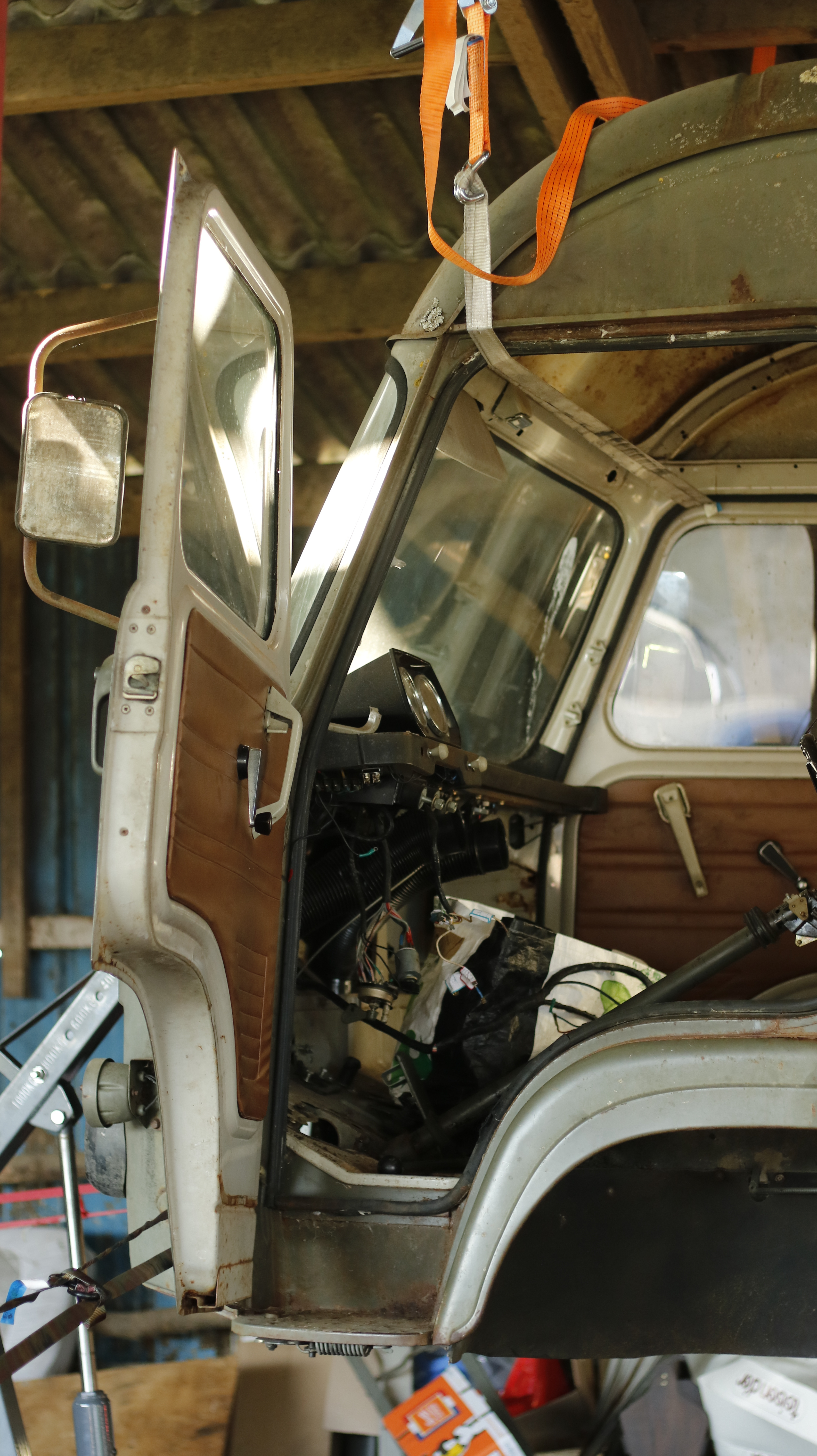

Depuis presque plus d'un mois maintenant, le projet c'était de dissocier la caisse du châssis afin de pouvoir grandement faciliter le swap moteur ainsi que la rénovation des parties oxydées etc...
Nous avons donc soulever la caisse grâce à une chèvre à l'avant et deux criques à l'arrière. Pour sécuriser la montée et surtout la descente, j'ai installé deux sangles : 1 à l'avant et 1 à l'arrière du camion. Cela m'a permis de maintenir la caisse à hauteur pour retirer le châssis et c'était bien pratique pour enlever l'ancienne protection du bas de caisse d'un demi-siècle du TP.
Au passage, ce fût la pire activité que j'ai jamais faite.... mal au dos, vapeur de solvants de "l'enduit", en effet j'ai du le chauffer pour le décoller, et poussière lors du coup de ponceuse pour que la peinture anti-rouille accroche bien, bilan de l'opération, 1 passage de roue par jour.... Enfin bon de l'oxydation se baladait un peu partout donc je préférais sécuriser tout ça et puis ça sera super propre et protégé lorsque la seconde couche de peinture (raptor) viendras finaliser tout ça.

Sinon pour le hissage de la caisse, je n'ai pas eu plus de complication que ça, la seule chose, c'est que le véhicule ne pouvait être centré au milieu des poutres donc les sangles n'avaient pas la même incidence et par conséquent en tension, la caisse penchait ou se déplaçait, j'ai par conséquent du rajouter des sangles à l'avant, à l'arrière et sur un côté pour maintenir la bête parfaitement stable. Et sinon pas eu de casse, excepté le câble de masse (coupe circuit / châssis) qui est tout simplement sortie (arraché) de sa cosse, et oui... fallait bien que j'oublie quelque chose ! :roll:
Châssis retiré manquait quelques millimètres alors le radiateur et le cache culbuteur ont été retiré
Et puis posé sur cales !

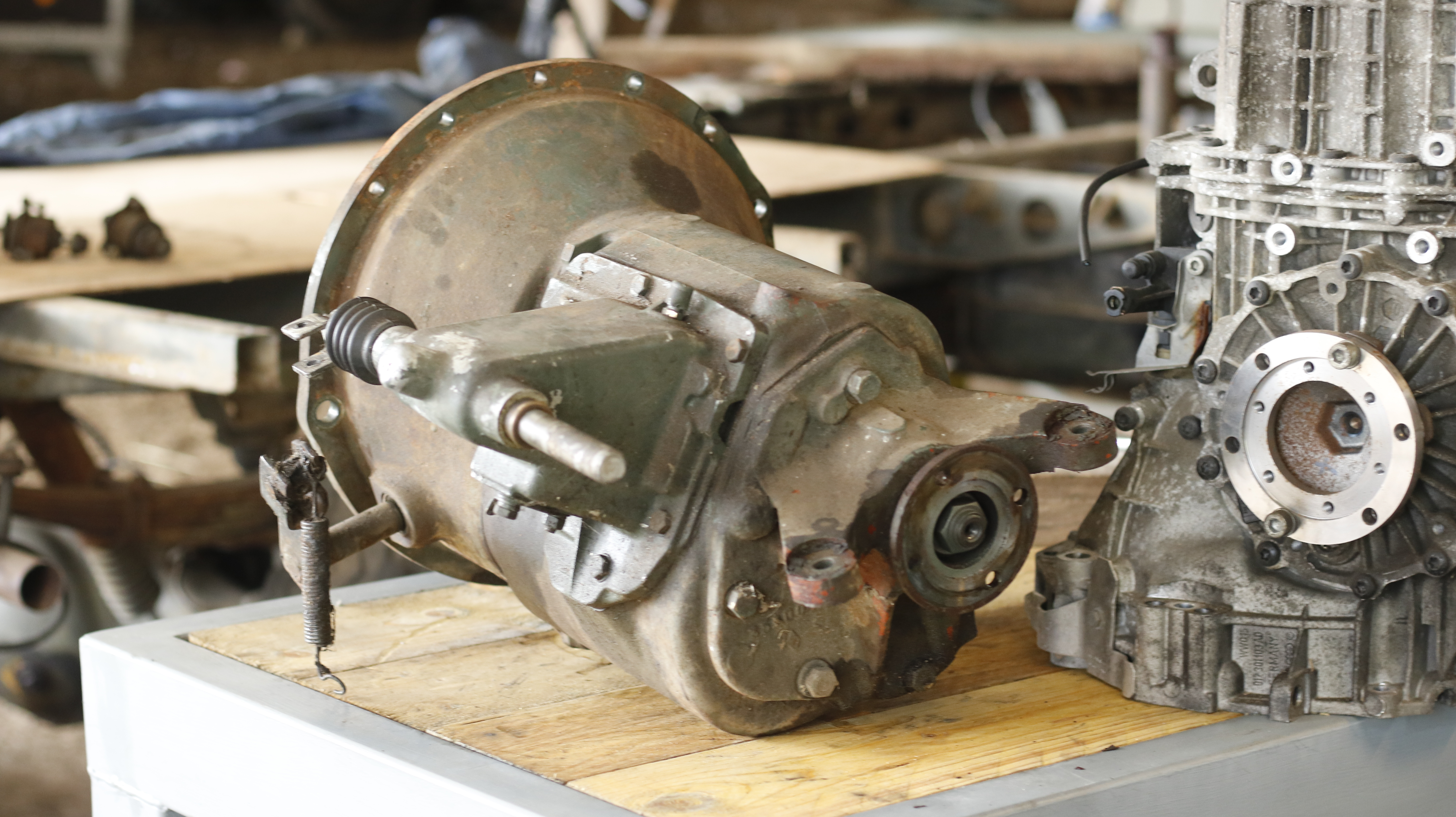

Donc ensuite comme je l'expliquais je me suis occupé des bas de caisse, et puis j'ai également tenté de faire fonctionner le moteur.... sauf que le démarreur à cramé... donc malheureusement je l'ai vendu à come sans l'avoir fait rugir, j'espère qu'il va parfaitement bien fonctionner ! Enfin à 4400km ya pas de raison !
Du coup j'ai une boite 4 vitesses comme neuve si ça intéresse quelqu'un ! Petit jeu des 7 différences :
Ancienne :
Nouvelle :
Ancienne :
Nouvelle :
Ancienne :
Nouvelle :

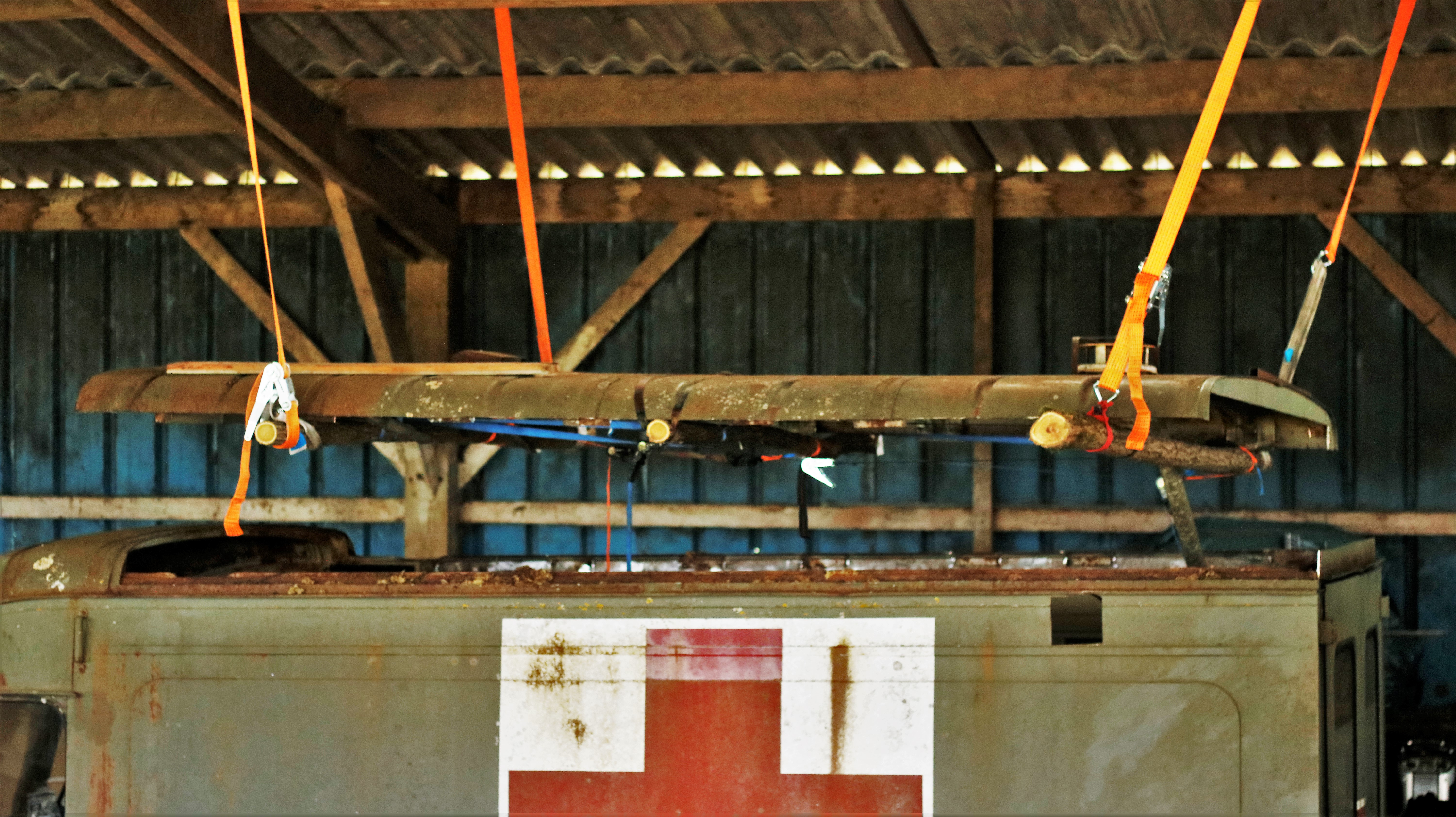

Enfin, dernière grosse avancée, et bien j'ai découpé le toit ! C'était bien stressant au début puis une fois commencé de toute façon on ne peut plus reculer !!! Donc j'ai fait sauter les points de soudure à l'intérieur, j'ai découpé tant bien que mal assez droit et puis j'ai passé des rondins de bois pour ne pas qu'il se plis puis je l'ai soulevé (et j'attends que jean yves l'agri qui nous loue le hangar vienne avec son tracteur pour me descendre le toit !)
Ca sera bien plus pratique pour bosser dessus et parfaitement bien adapter la réhausse !
