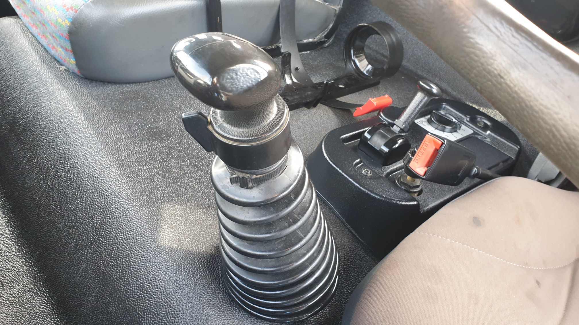

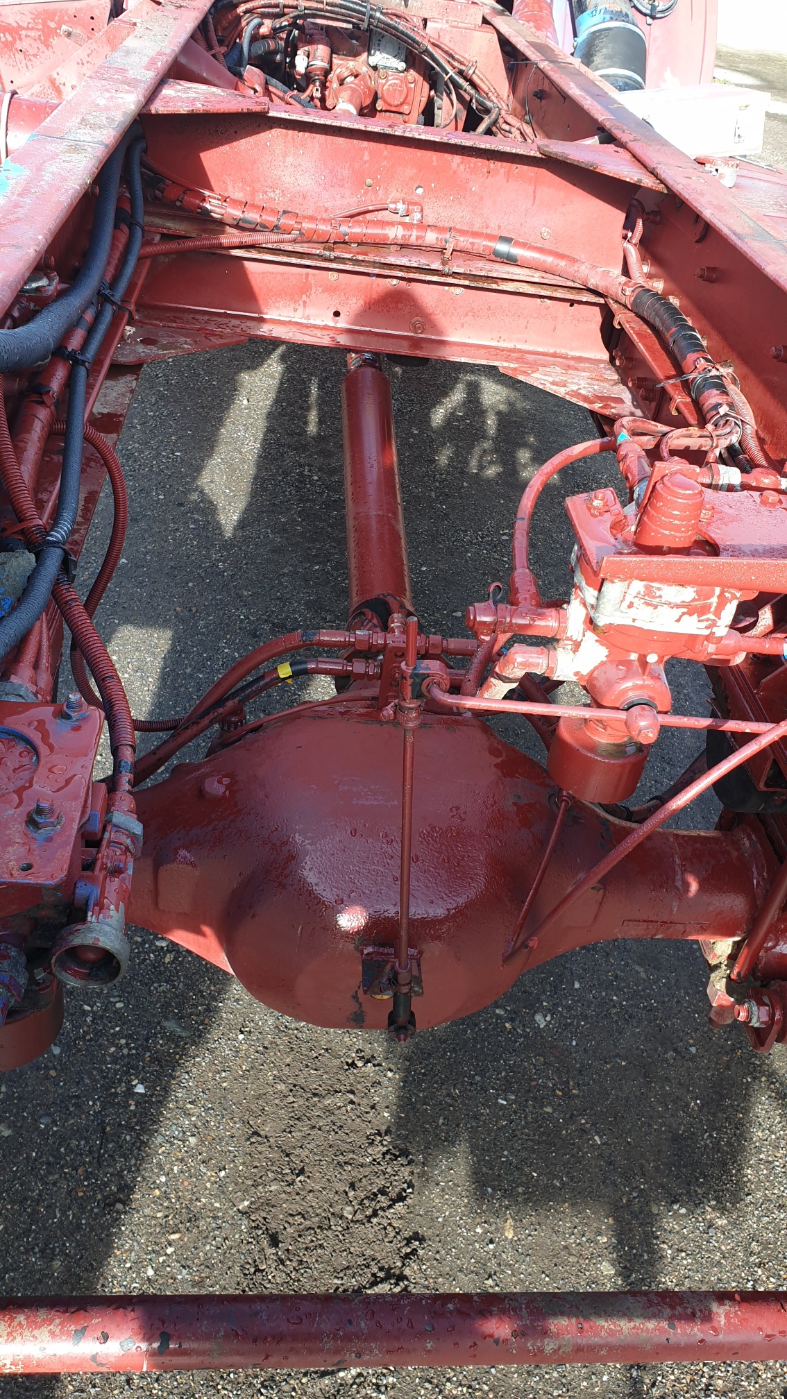

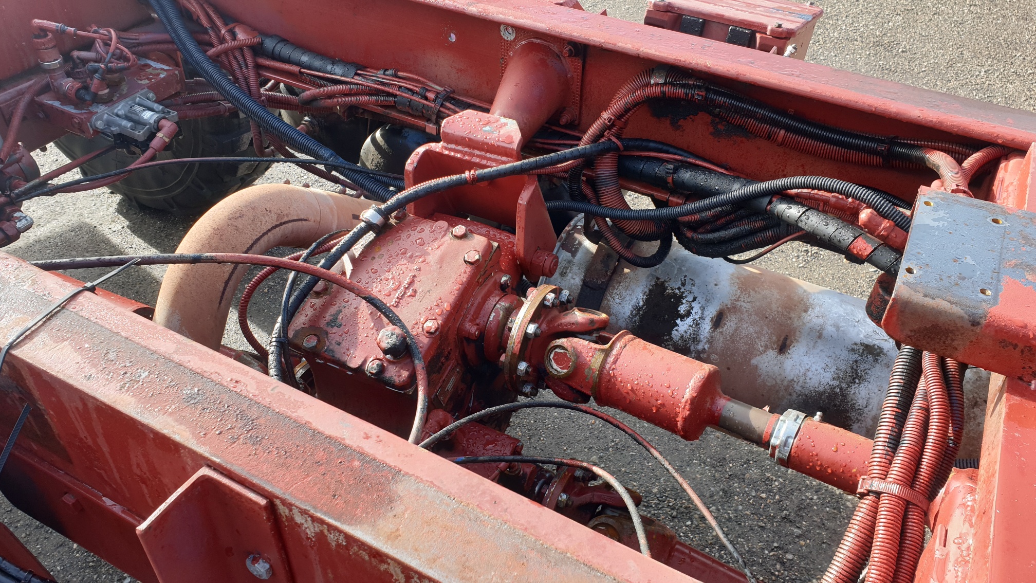

Je crois que j'ai trouvé pour les photos et j'en ai d'autres...
Donc je ne me présente plus.....
J'ai conclu pour un Thomas (j'espère que je suis dans la bonne case sinon vous me virez....ailleurs que chez les "Renault").
C'est donc un thomas 4x4 MINIROUTE Châssis nu de 1997 Type MCJ Version BF22 Variante 38 avec 148500 km et 1100 Heures hydraulique.
1ere main ex edf
Carnet d'entretien Barré rouge
Châssis 5.50m
Empattement 3.80m
Treuil av 5.5t (manque la pompe)
Cabine 3 places
Moteur Renault 6cyl 6.2l turbo 220cv
Boite 12 rapports + gamme courte
Blocages de ponts av et ar
Attelage
Ptac: 17t000
Ptra: 27t000
très bon état de fonctionnement
Ce véhicule dans sa première vie était équipé d'une bétonnière voilà pour le camion.
Je suis preneur de commentaires et/ou d'avis sur le véhicule.
Il va falloir maintenant que je m'occupe de l'habiller d'un faux châssis, de coffres, de réservoirs, d'une peinture et d'une cellule de 5m.
Pour la cellule, j'ai des contacts mais je n'ai pas fait de choix. Je confierais le gros du travail à des professionnels (je n'ai plus 35 ans mais plus du double...)
L'aventure avait commencé avec la recherche du camion et maintenant elle continue avec l'élaboration du projet et je viens de me nommer "Chef de Projet" donc retour à la vie active (j'en ai marre de la retraite...).
Je ne sais pas encore comment mettre des photos mais je cherche et je reviens vers vous.
Bonne semaine à tous et prenez soin de vous.
Marco
