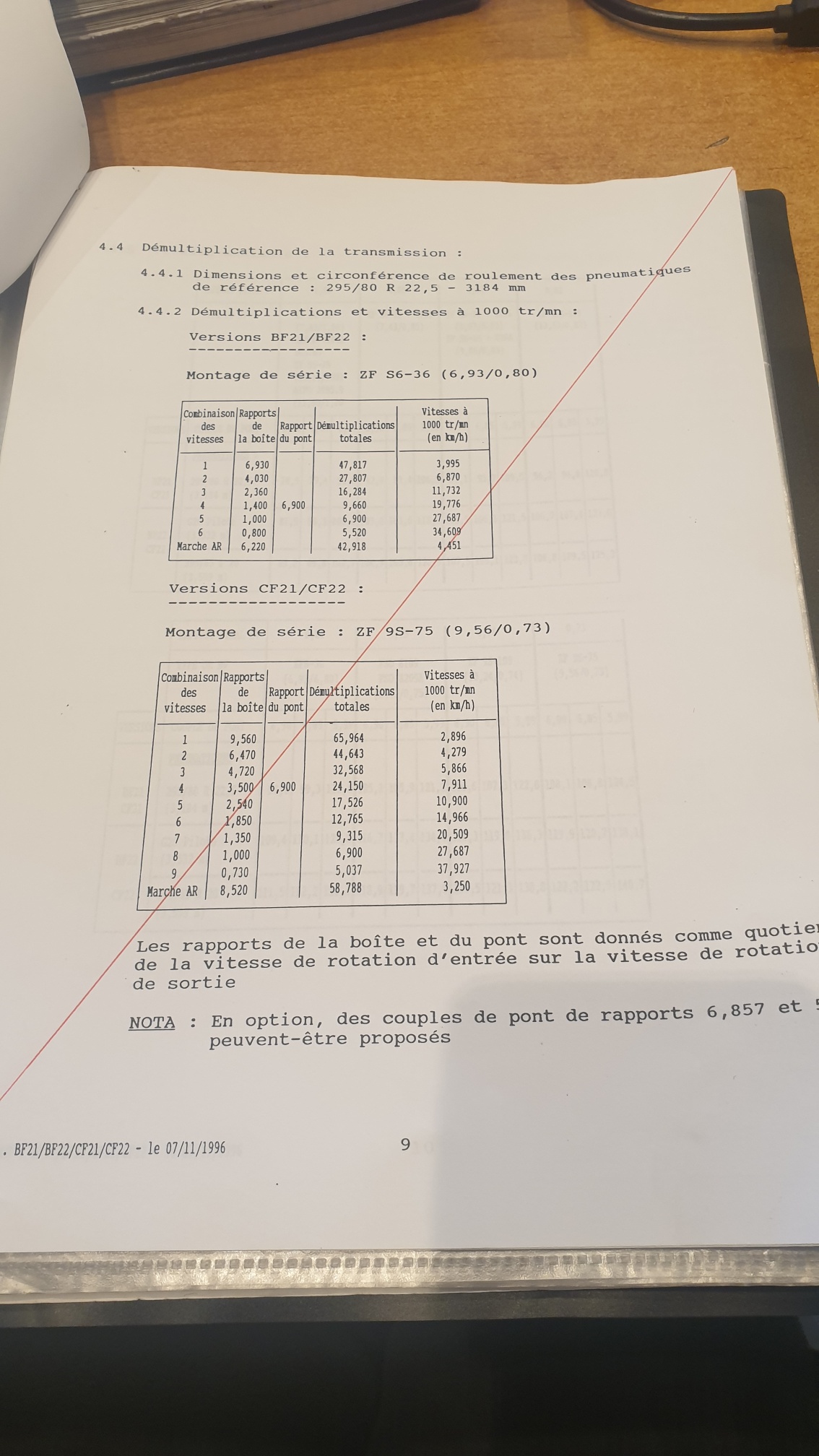

Un info sur la boite aussi... une 12 rapports... le modèle ...

Voici le BR je ne l'ai qu'en photos mais c'est lisible....

Comme je le disait, la réponse est à la page 4 au point 2.10.2 et 2.10.3 ... PAF 1.77 Utile et 1.89 HT.
Donc mention à 2.40 intéressante pour toi si tu as besoin de ce porte à faux...
Tu dois avoir un doc avec cette autorisation .. sinon tu pourras la refaire à Thomas en ajustant le longueur que tu auras besoin si elle est comprise en le PAF max et les 2.4m de la mention.
