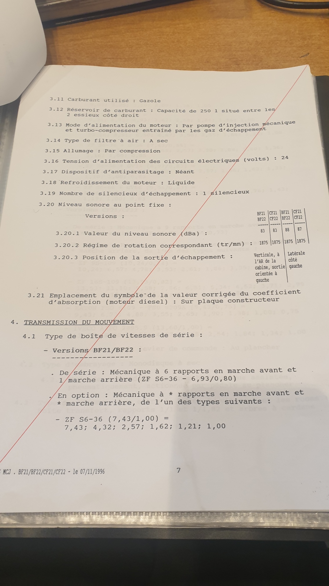

Bonjour c'est un 220cv boite six grandes et petites plus la marche arrière :D

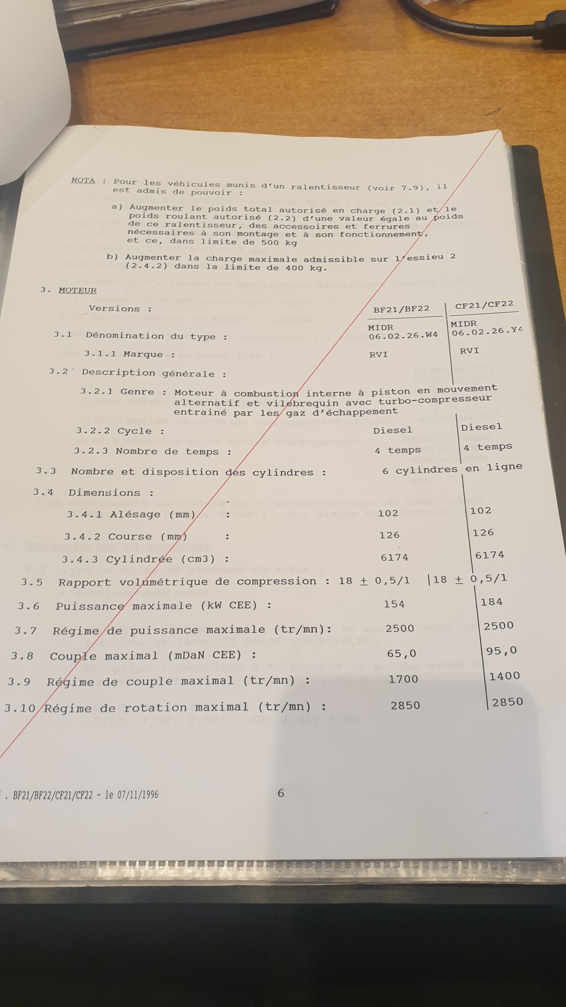

Supplique aux spécialistes de la couleur "barré rouge & carte grise"
Sur la carte grise d'EDF il y a de marqué en (Z) RECTIFICATION et en (Z.1) porte à faux AR 2M40.
La question est : est ce que c'est valable pour un futur propriétaire ou attaché seulement au précèdent?

par rapport aux mention, il faut voir avec le DREALMAN à mon avis elle est spécifique au certificat de carrossage précédent.
Il est possible que tu ais une attestation de Thomas authorisant ce PAF arrière dans le cas où il serait inférieur sur le BR
Je n'ai que le BR du BH1518 et pour l'empattemnt 3.835 il a un PAF arrière de 2.48 HT ou 2.36 utile.
Si tu veux bien partager celui de ton BF22 :thumbup:
Un info sur la boite aussi... une 12 rapports... le modèle ...

Voici le BR je ne l'ai qu'en photos mais c'est lisible....
A l'herbe fraiche !
A l'herbe fraiche !
Messages : 2623
Re: J'ai trouvé mon camion
Message par xavier-64 »
Comme je le disait, la réponse est à la page 4 au point 2.10.2 et 2.10.3 ... PAF 1.77 Utile et 1.89 HT.
Donc mention à 2.40 intéressante pour toi si tu as besoin de ce porte à faux...
Tu dois avoir un doc avec cette autorisation .. sinon tu pourras la refaire à Thomas en ajustant le longueur que tu auras besoin si elle est comprise en le PAF max et les 2.4m de la mention.
