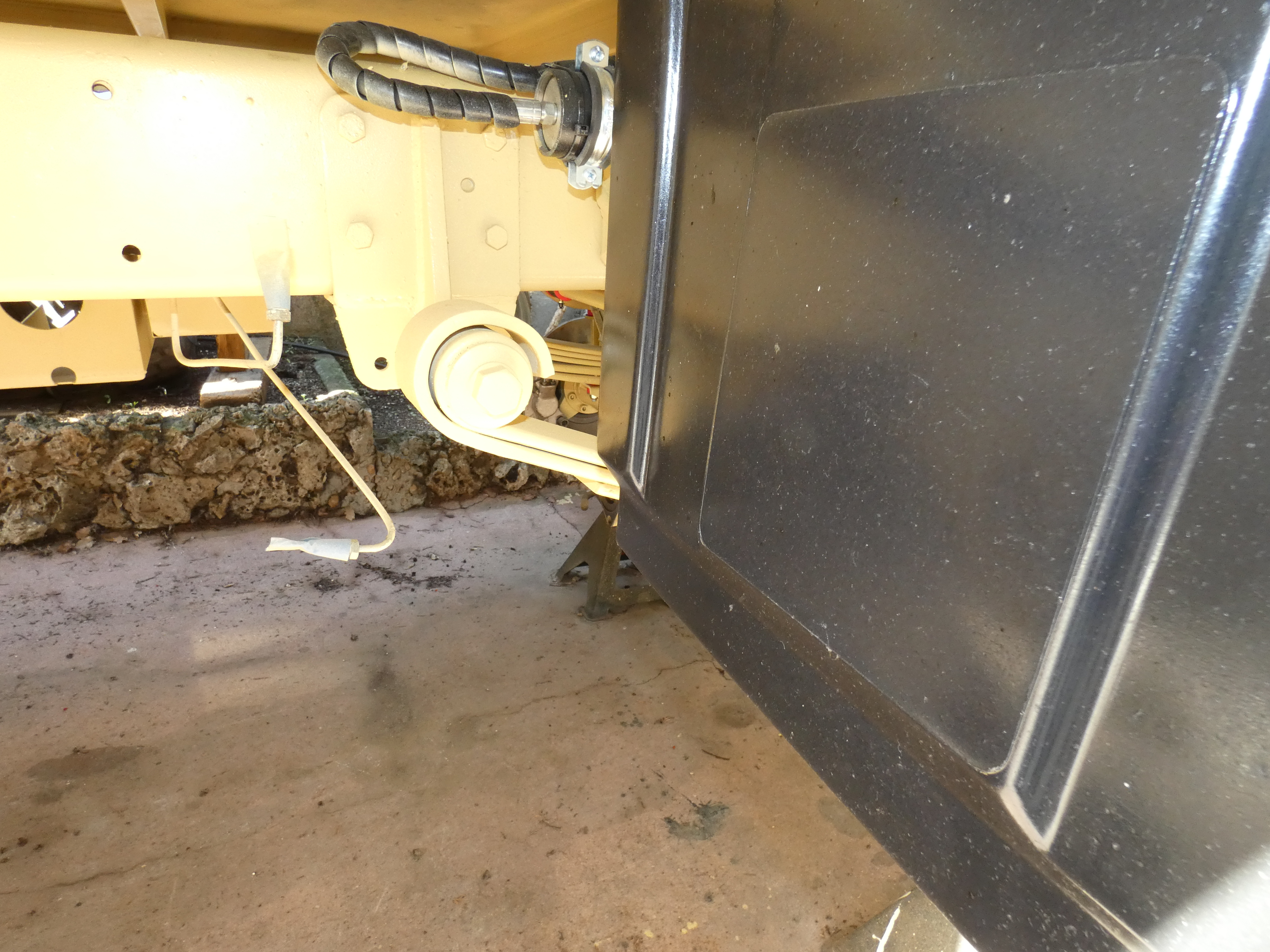

On m'a demandé des info sur les modifications de la suspension.
A l'avant, le pont rigide est tenu par deux bras meneurs de 90 cm de long, fixés au châssis par l'intermédiaire de silent blocs Paulstra.
Tout cela est très solide, donc j'ai rajouté deux amortisseurs à réserve séparée afin de réduire l'échauffement lors de longs trajets sur piste en tôle ondulée.

A l'arrière, le problème est différent car nous avons un paquet de lames qui finissent avec le temps par s'affaisser, j'ai don rajouté un combiné ressort amortisseur, pour soulager les lames, relever un peu le châssis afin que les butées de pont ne touchent plus le pont.
La fixation en L par une seule patte au niveau de la platine fixée sur les lames, j'ai préféré rajouter une deuxième patte afin de faire une fixation en U bien plus solide mécaniquement.
Platine de fixation
Platine de fixation
A l'avant, le paquet de lames est fixé sur le châssis par une attache.
Attache avant du paquet de lames
Quand le pont arrière passe sur un obstacle ou une saignée, les lames s'allongent et reculent vers l'arrière grâce aux jumelles, puis tout ce beau monde revient en avant participant au fameux "coup de raquette" des lames.
Lors du mouvement de recul du pont, il suit deux mouvements combinés, un mouvement dans l'axe du véhicule et un vers le haut, décrivant ainsi un arc de cercle. L'amortisseur avant subit plus un mouvement de rotation sur son axe supérieur que des contraintes compression/extension. Donc j'ai installé un deuxième amortisseur incliné vers l'arrière afin d'amortir autant que possible les mouvements de translation longitudinale du pont afin de préserver le plus possible la mécanique et les passagers. Dernier avantage, en cas de casse d'un amortisseur, le second permet de continuer de rouler.
J'ai changé les caoutchoucs par du Polyuréthane.

PS: les lames sont d’origine?
Je vois qu’il y a déjà un début de ‘’double rouleau’’ bien que pas fermé fortement, cette technique est mise en œuvre encore aujourd’hui par un certain chassin pour les voyageurs au long cours ‘’sur demande ‘’ 8)
Cette technique permet en cas de bris de la lame à rouleau de maintenir le pont plus ou moins dans l’axe...mais certains le savent déjà :lol:

Juste en aparté, je suis en train d’installer un nouveau circuit de freinage sur le Brutt avec un Hydrovac disponible. Affaire à suivre !
Michel
P.S. Les lames sont d’origine.
