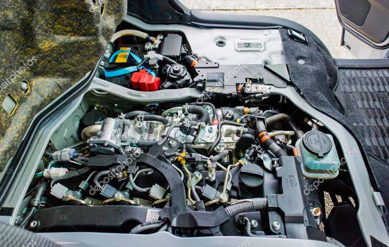

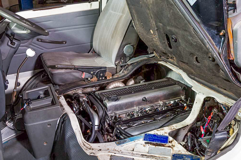

... Cette discussion est intéressante !
C'est exact qu'il n'y a pas beaucoup de places, MAIS des millions de Toyota Hiace, Mitsubishi L300 et Nissan Urvan, qui ont le moteur ET le radiateur ENFOUIS sous les sièges avants circulent dans les pays tropicaux SANS problèmes de surchauffe...unic-ment a écrit : 24 déc. 2020 18:30 ... Une petite remarque qui peut confirmer que le moteur ventile mal, quand la cabine est fermé, il y a très très peu de place entre les différents tuyaux et le capot moteur, cela touche parfois à certains endroits. Dans la 505, le moteur avait pas mal de place de chaque coté pour respirer!

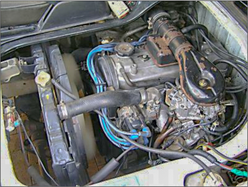

Sur la dernière photo, ça rentre au chausse pieds
