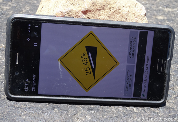

=> Pour revenir à la surchauffe de mon Brutt, quelques précisions :
1) Vu tous mes équipements et accessoires de grand voyage (y compris ma minimoto dans la soute) je suis toujours à plus de 5 tonnes…
2) Sous des températures et des pourcentages de pentes « normales », mon Brutt ne chauffe pas trop. Mais je dois quand même garder l’œil sur le thermomètre, sur une longue pente je dois soulager la pédale d’accélérateur pour ne pas (commencer à) chauffer.
Comme je veux faire un tour du monde, bien entendu, je ménage ma monture !
3) Dans divers pays asiatiques, il fait souvent plus de 30-35°C et les cols (5-10-15 km) ont une pente de 10-12-16 %.
Le maximum que j’ai mesuré sur une route goudronnée est 25%, c’est démentiel !!!
Dans certains cols, je dois rouler 20-30-40 minutes en 1ère ou 2e courte (chauffage et ventilateur cabine « à fonds »), rester à 2000 TRM au régime maximum de mes 206 Nm et ne pas utiliser plus que 30-40% de mes 95 CV, pour ne pas surchauffer…
Comme on roule à gauche dans ces pays, le conducteur est donc du coté extérieur de la route : vu que le chauffage de la cabine est à fonds, j’entrouvre ma porte de 15 cm pour évacuer une partie de la chaleur, ha, ha !
Pour preuve supplémentaire que le ventilateur n’est PAS adéquat sur le Brutt (et ne refroidit pas assez le compartiment moteur) il m’est arrivé en grimpant un long col que mon embrayage ne soit plus opérationnel car le liquide hydraulique vers et dans le cylindre de fourchette d’embrayage c’était vaporisé !!! Je me suis arrêté 20 minutes au bord de la route, attendu que le compartiment moteur retrouve des températures normales, puis « pompé » la pédale d’embrayage plusieurs fois afin que mon embrayage redevienne fonctionnel.
NB 1 - Je précise : un liquide hydraulique neuf, haute température, pas un liquide de 20 ans, rempli d’humidité.
NB 2 – Le cylindre de la fourchette d’embrayage n’est pas loin du turbo et sans plaque d’isolation thermique…
